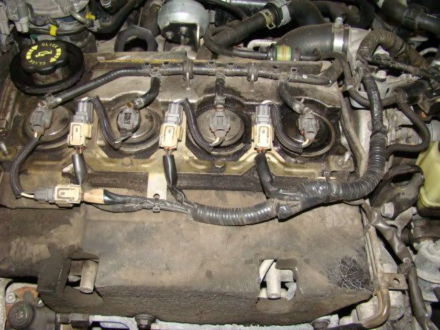

koledzy dzisiaj podczas czyszczenia EGR zauważyłem,że jeden wtryskiwacz jest z góry lekko spocony w oleju.Objawów typowych dla walniętych podkładek nie zauważyłem w silniku,przejmować się tym powziąć jakieś kroki czy jeszcze mogę spać spokojnie :)

Postprzez skull » 10 kwi 2012, 21:03
nie było wcześniej czasu,żeby pstryknąć fotkę,tak to wygląda u mnie

Postprzez s i w y » 4 cze 2013, 18:34
mnie dzisiaj taka niezbyt miła niespodzianka spotkała. Początkowo myślałem, że to może być panewka, ale komisyjnie ze znajomymi stwierdziliśmy, że to nie jest to. Z tego co słyszałem od innych, to panewka i wiele wiele mocniej tłucze.
Na zimnym silniku nic się nie działo, problem dopiero po przygazowaniu na obroty ok 2k.
No i na wolnych obrotach też już było to słychać.
Dźwięku nie jestem w stanie zlokalizować, nie wiem czy to na dole silnika czy na górze.
Stukanie było do momentu aż nikt silnikiem mocniej nie przygazował. Na filmiku widać że slinik został zgaszony i do tej pory go nie uruchamiałem.
Nie wiem czy słusznie, ale niepokój budzą dwa wtryski.
pierwszy wtrysk
czwarty
widać, że dwa są ewidentnie Mokre.
Drugi i trzeci wyglądają normalnie.
Podkładki wymieniane ok 20kkm wcześniej, olej zmieniany 9 kkm wcześniej mobil 5w30.
Na dniach miałem się umówić też na wymianę oleju. Dzisiaj sprawdzałem poziom, żadnego ubytku ani wzrostu nie zauważyłem.
Z Dr Hubertem jestem umówiony na remont.
Macie jednak jakąś diagnozę? Bo spać mi to nie daje.

Postprzez Leoo » 4 cze 2013, 21:19
Zapocenie uszczelniacza główki wtrysku świadczy o jego poruszaniu się.
Cykliczne stukanie wskazuje na wtrysk. Dźwięk przed wyłączeniem silnika, to prawdopowobnie panewka korbowodowa.

Nie, wtrysk może uszkodzić denko tłoka. Awaria panewki występuje na wskutek niedostatecznego smarowania albo innego czynnika, który powoduje jej np. obrócenie.

Postprzez Wojtek » 5 cze 2013, 09:26
Leoo napisał(a):Zapocenie uszczelniacza główki wtrysku świadczy o jego poruszaniu się.
raczej, ze czas go wymienic... :P rozszczelnil sie...
s i w y napisał(a):Podkładki wymieniane ok 20kkm wcześniej,
sprawdzilbym je ponownie lub moze mocowania wtryskow byly zle dokrecone...
zrob test na spaliny spod korka...
