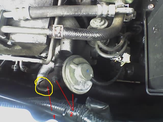

Witam!mam pytanie,a w zasadzie 2 chcialem dzis wykrecic i przeczyscic Egr,ale wyrobila mi sie nakretka :) jak juz pokonczyly mi sie pomysly to wzialem przecinak i mlotek.no i <dupa> tylko scielo nakretke.to pytanie nr
1.jak ja teraz odkrecic??
2.dlaczego te rurki sa tak przymodzone?
-1-jest zaslepiona srubka
-2-jest pusta

Ktoś coś kiedyś kombinował z EGRem najwyraźniej.
Nic nie ma być zaślepione, żadną śrubką. A wężyk od sterowania EGRem masz najzwyczajniej w świecie ucięty (na tyle ile widać na fotce)
P.S. Nieźle masz uwalony olejem przewód do IC
przez k05tek » dzisiaj, 17:49
a jak ma byc poprawnie?te 2 ze soba maja byc polaczone?a co do rury do IC to nie tak nie moglem wykrecic egr wiec go umylem jakims tam specyfikiem do silnika i dlatego rura swieci jak psu jajca :D ale troche jest zaolejona-czego to wina?

wygląda to u mnie podobnie jak u kolegi z 1 postu, łączenie zaznaczyłem na żółto. Ma być ono wkońcu szczelne czy nie? Jaką taśmą owinąć ten przewód w razie zniszczenie (podziurawienia)?

Postprzez roy130 » 13 sie 2012, 22:32
No i to właśnie jest oslona. U mnie też luźna, pod nią jest rura, która jest przykrecona tą dużą nakretka.

Postprzez Kety » 14 sie 2012, 08:38
To jest oslona termiczna ktora moze gonic luzno. Blad wywala bo masz zaslepiony egr. Odeslep go i wszystko bedzie ok.
