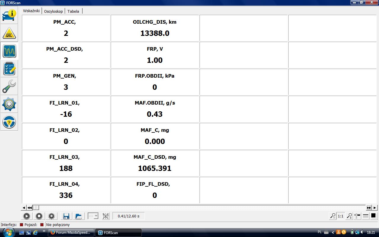

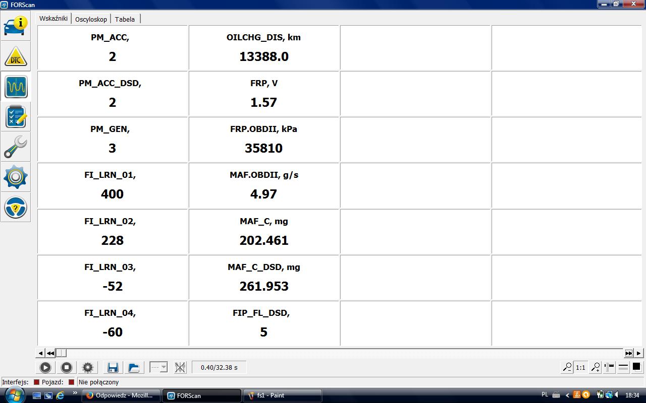

Postprzez tadziol » 2 kwi 2015, 21:24
posiadam z dwóch silników.w jednym dwa wtryski poszły do wymiany,w drugim jeden.jutro dam screen.
Dopisano 03 kwi 2015 17:36:
proszę,to jeden przypadek.można podziwiać i wyciągać wnioski.oba screen-y z tego samego silnika.

Postprzez smile » 3 kwi 2015, 20:03
Różnica w nich jest taka, że jeden był na wolnych obrotach a drugi przy np. 2tyś obrotach?

Postprzez tadziol » 3 kwi 2015, 20:40
pierwszy KOEO, drugi KOER at idle.

Postprzez Janusz626 » 3 kwi 2015, 21:59
W pierwszym przypadku, 3 i 4 wtrysk szrot .
W drugim przypadku wtrysk 1 i 2 szrot.
Tak?

Postprzez tadziol » 4 kwi 2015, 15:54
tadziol napisał(a):oba screen-y z tego samego silnika.
dobra,ogłaszam koniec konkursu i podaję prawidłową odpowiedź:
1 przypadek 3,4 wtrysk wskazuje na drastyczne zużycie kwalifikujące je do wymiany.ale ponieważ silnik był nieużywany dłuższy okres czasu (kolizja drogowa) istniało podejrzenie,że to może być efekt słabszej kondycji 3 i 4 cylindra.dlatego na próbę wtryski 1-2 i 3-4 zostały zamienione miejscami i po autokalibracji otrzymałem wartości jak na drugim obrazie.
to potwierdziło konieczność wymiany tych dwóch wtrysków.

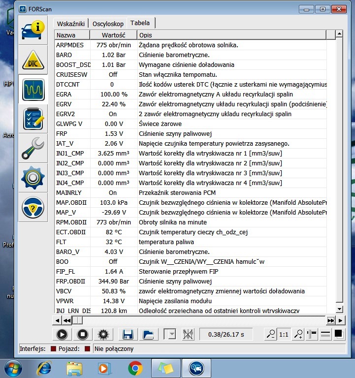

Postprzez qzym » 17 gru 2015, 06:57
Cześć,
Czy możecie ocenić sytuację??
Poniżej screen z FORscana i test przelewowy.
To który wtrysk jest padniety?? 1 czy 3 ????
FORscan
na biegu jałowym

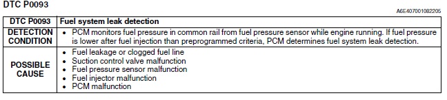

Postprzez qzym » 17 gru 2015, 14:40
Tak. Nieoczekiwanie gaśnie e przypadkowych
momentach.
Pojawia się błąd P0093.

Postprzez Koniu25 » 17 gru 2015, 14:49
To błąd o nieszczelności w układzie paliwowym.
Ja chyba nie czepiałbym się Twoich wtrysków, tylko sprawdził czy układ paliwowy się nie zapowietrza.
Szczelność przewodów paliwowych, które dochodzą do filtra.
Pompka paliwa na postoju nie robi się miękka?
Odpala dobrze?

Postprzez qzym » 17 gru 2015, 15:00
Odpala OK, silnik pracuje równo, nie kopci, ma dynamikę ...etc
Kody błędów mam :–)., dzieki
Gaśnie całkowicie w bardzo przypadkowych momentach, nieoczekiwanie- brak jakieś szczególnej regularności. Jak zgaśnie w czasie jazdy zapala się Check engine i kontrolka trakcji.
Po uruchomieniu gasną i jest OK..... do następnego razu .... nie wiadomo kiedy!!!!
3 dni jeździłem – żadnych problemów, na kolejny dzień zgasła 2x.
Układ paliwowy sprawdzony, wymieniony filtr, wycieków nie widać żadnych.....
Przebieg mam słuszny(377kkm) stąd moje podejrzenie na wtryski.....
FORscan pokazuje co innego a test przelewowy co innego!!!!!
I bądz tu mądry <glupek2>

Postprzez qzym » 17 gru 2015, 16:57
SCV zmieniony na "ten dobry" kilka m-cy temu ( miałem 006)
Dopisano 17 gru 2015 18:03:
Sugeruję się raczej tym opisem:
Wezmę chyba laptoka, odpale FORscana i będę nagrywał parametry w czasie realnej jazdy aż do wystąpienia usterki- no a potem analiza!!!
Zastanawia mnie tylko DLACZEGO silnik nie wchodzi w tryb awaryjny tylko od razu gaśnie????
