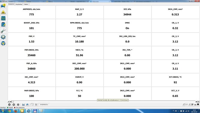

Postprzez iamo82 » 2 sie 2015, 21:28
Pierwsze zdjęcie przed kalibracją wtryskiwaczy
Drugie zdjęcie po kalibracji wtryskiwaczy
Od: 26 sie 2014, 14:09
Posty: 7
Auto: Mazda 6 2.0 CiTD KOMBI
121KM
Postprzez Zbyk » 2 sie 2015, 21:50
Widzę, że wszystko ok, ciśnienie z scv prawidłowe, zadane i żeczywiste, przepływka działa.
Teraz 1000 km przejechać i sprawdzić co zmieniło się na wtryskach.
Nie jestem żadnym ekspertem w tej dziedzinie bo są lepsi ode mnie. Wyraziłem tylko swoją opinię.
Pozdrawiam.

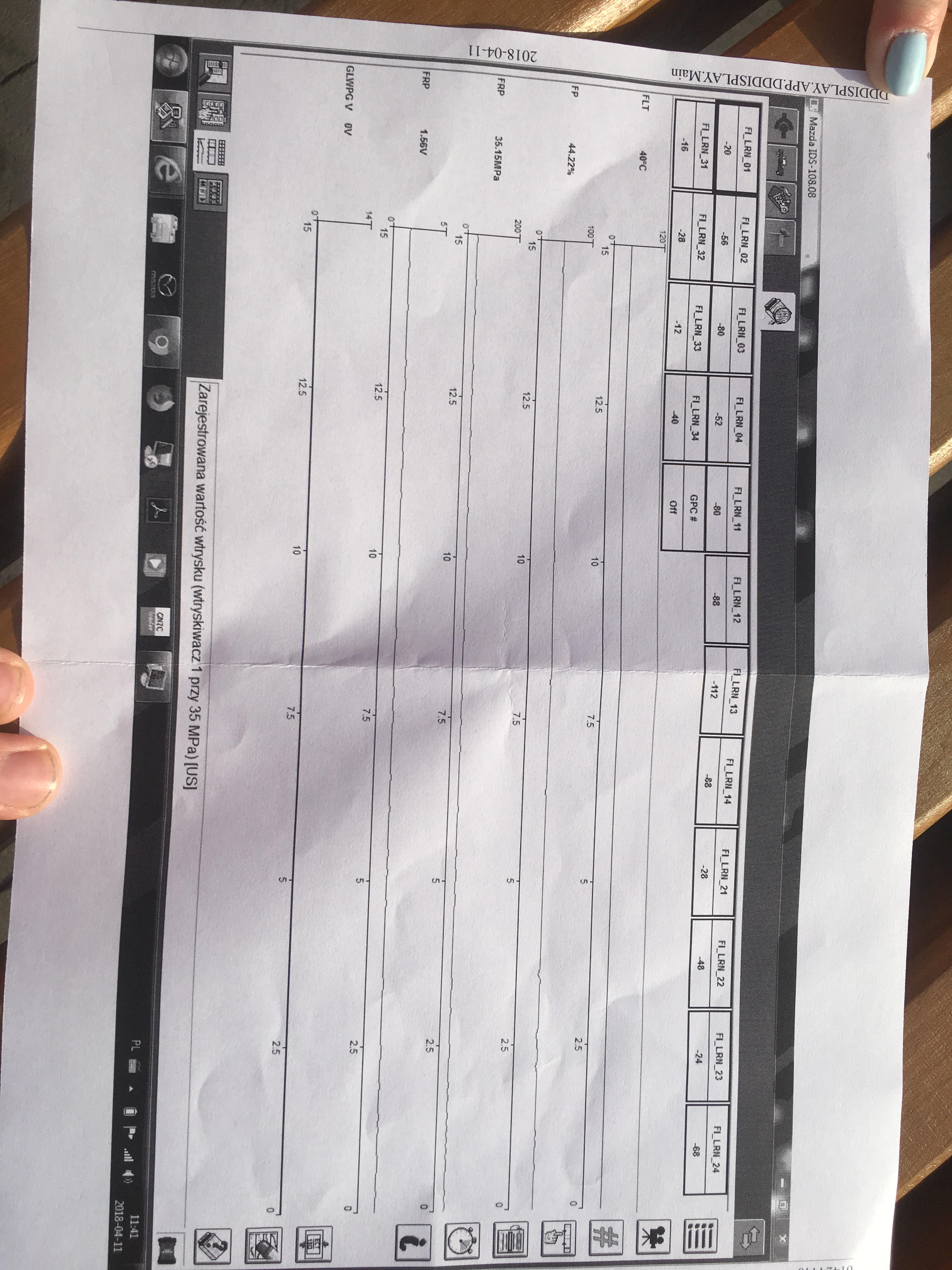

Postprzez luke911 » 11 kwi 2018, 18:55
Mazda 6, 2006r, 2.0 Diesel
Zaniepokojony dziwną pracą silnika przy odpaleniu go na zimno oraz przy delikatnym (prawie nieodczuwalnym) zaniku mocy przy obrotach 1800-1900 postanowiłem zrobić diagnostykę komputerową mojego silnika.
Pojechałem do ASO i to zrobiłem.
Wynik wrzucam jako zdj.
Z badania wynika, że jest problem z trzecim wtryskiwaczem.
W ASO mówią, że powinienem wyjąć wszystkie wtryski i je sprawdzić na maszynie plus od razu wszystkie gumki pod nimi. Samo sprawdzenie wyniesie mnie z 600pln (cena włącznie z ich wyjęciem). Sprawdziłem to w dwóch firmach, które oferują takie usługi w mojej okolicy. Co więcej, powiedzieli, że w przypadku uszkodzonego wtrysku to pojedyńczych wtrysków nie wymieniali tylko raczej komplet
W międzyczasie zadzwonilem do serwisu Mazdy w Myślenicach i mi gościu powiedział, że takie sprawdzenie każdego wtrysku jest bzdurą i trzeba po prostu wymienić trzeci wtrysk i wsio, po problemie.
Generalnie już w Myślenicach robiłem auto i same pozytywne opinie czytałem wtedy więc zaufanie mam do tej opini ale chciałem tylko podpytać co wy o tym sądzicie bo ja w tematach mechanicznych jestem noga i chętnie posłucham opini osób, które się bardziej odnajdują w temacie.
Z góry dzięki za pomoc!

Postprzez Piter5700 » 11 kwi 2018, 23:25
Bez sensu jest w tym aucie wymieniać wszystkie wtryski, jeśli tylko jeden jest padnięty... Nie dawałbym nawet auta na warsztat gdzie mówią że trzeba wszystkie, bo z góry widać że nie mają pojęcia o Mazdach. Silniki te samodzielnie wykonują kalibracje wtryskiwaczy, a skoro jednego nie da się dopasować, to wymieniasz jeden, albo nawet tylko końcówkę (nowa około 120-150zł).
Jedynie faktycznie jak już i tak będzie pokrywa zdjęta, to należałoby od razu powymieniać podkładki pod wszystkimi wtryskiwaczami
Od: 17 kwi 2012, 11:25
Posty: 224 (0/1)
Skąd: Opolskie (Krapkowice)
Auto: Mazda 323F 2.0 DITD 2000r. Pakiet Sportive, BI-XENON
Postprzez luke911 » 12 kwi 2018, 07:34
Dzięki bardzo za odpowiedź.
Biorąc pod uwagę wyniki, które załaczyłem to wymiana tylko jednego wtrysku (-80) pomoże? Czy te wtryski, które mają po -56 i -52 też mogą się nadawać do wymiany?
Od: 9 gru 2014, 22:49
Posty: 4
Auto: Mazda 6
rok produkcji 2006
silnik 2.0 diesel
143 konie
Postprzez Piter5700 » 12 kwi 2018, 10:26
Pracuję na innym programie i szczerze mówiąc te wartości co widzę na zdjęciu niewiele mi mówią, ale generalnie opcje są 2: pierwsza to taka, że 3 wtryskiwacz jest do wymiany, a reszta stara się korygować jego prace, a druga to taka, że 3 jest najgorszy, a z tymi dwoma zaczyna też już się coś dziać. Bez konkretnej diagnostyki raczej się nie dowiesz
Posty: 224 (0/1)
Postprzez luke911 » 12 kwi 2018, 14:23
Ok, dzięki za odpowiedź. Podejrzewam, że w MAZVAGTEH gościu mi podpowie co i jak. Przynajmniej już co nieco więcej wiem i będę mógł co nieco zweryfikować co mi powiedzą bo aktualnie to słyszałem dwie różne wersje i zero pewności kto ma rację.
Myślę, że pójdę za jego radą i poproszę go o wymianę 3 wtrysku.
Dzięki!
Posty: 4
Auto: Mazda 6
rok produkcji 2006
silnik 2.0 diesel
143 konie

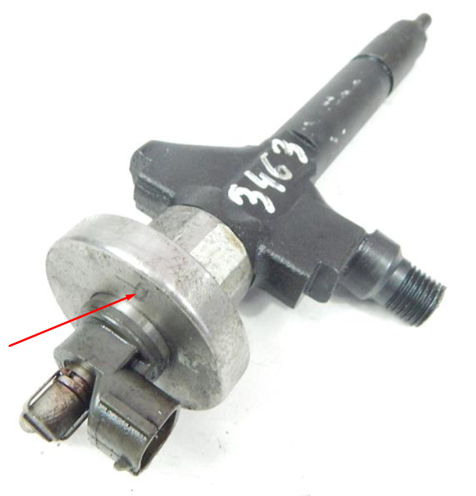

Postprzez Michazzz » 22 sie 2018, 12:44
W silniku RF5C 121KM kody korekcyjne w programie FosCan pokrywają się z tym co jest wygrawerowane na górze wtryskiwacza, tutaj w miejsu, gdzie wskazuje strzałka:
Tak jest u mnie, w dodatku zauważyłem u siebie, że wszystkie wtryski maja numer 13 – tak powinno być? To jest poprawne czy nie ma znaczenia?
