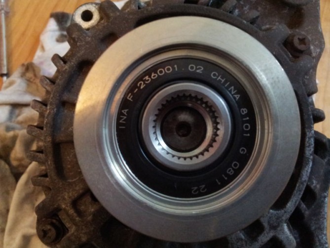

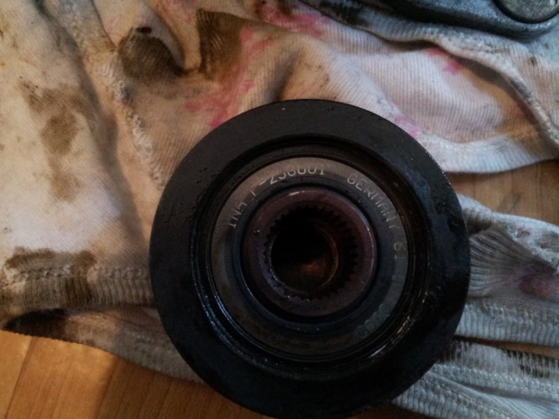

mam INA coś koło 280 zł i jest Ok już rok na nim jeżdżę i nadal się nie popsuło zauważyłem tylko że stare sprzęgło miało napis INA GERMANY a nowe INA CHINA :D ale nadal działa :)
O nawet znalazłem zdjęcia z mojej wymiany :D
Stare sprzęgło
Nowe sprzęgło

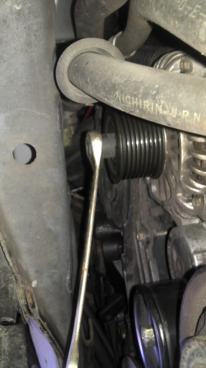

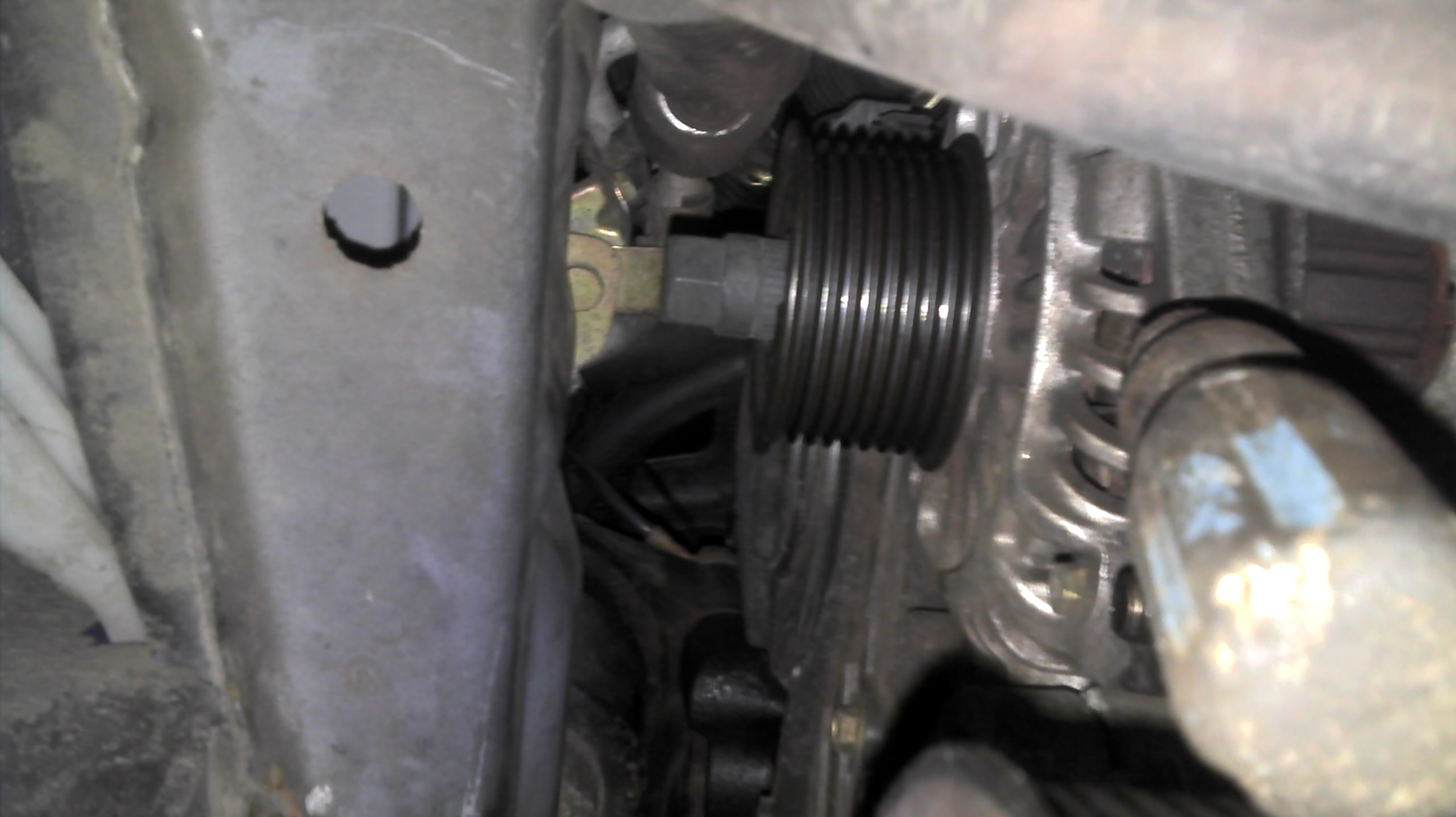

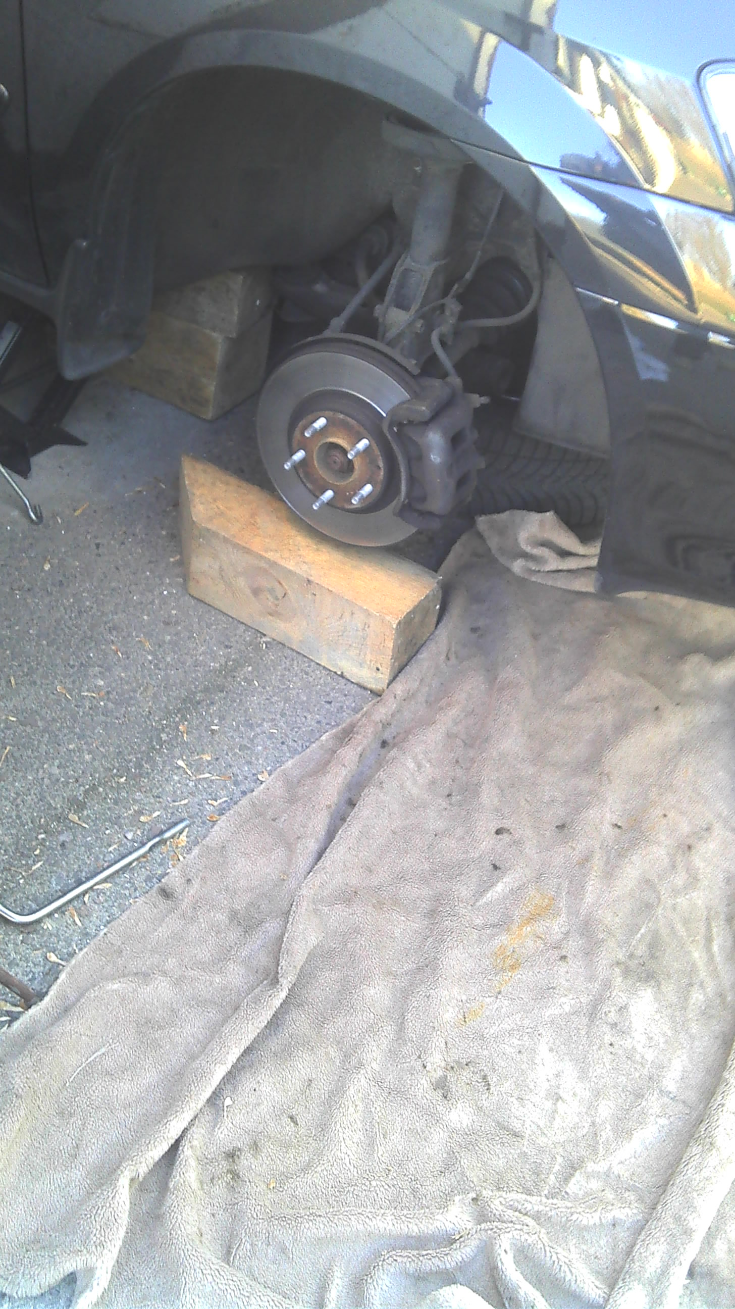

Postprzez Hubix » 2 mar 2014, 23:04
Ja też to wymieniałem, i nie wiem jak to zrobiliście, ale ja rozebrałem cały przód żeby zdemontować alternator. Dumałem z tatą, gimnastykowałem się, w końcu skończyło się na demontażu pasa przedniego i chłodnic. Zdjęcie z demontażu.
Od: 29 maja 2010, 19:34
Posty: 1221 (0/15)
Auto: Mazda 6 2.0 CDVI Exclusive
Postprzez Enduro » 2 mar 2014, 23:09
<glupek2> normalna katastrofa.

Postprzez bieski » 2 mar 2014, 23:10
Hubix napisał(a): nie wiem jak to zrobiliście
Ja sprzegięłko wymieniałem w ASO. Znaczy się w ASO wyciągali mi alternator, a ja go sam oddałem do regeneracji + wymianę sprzęgiełka. Z tego co wiem to rozłączyli klimę tylko, nie rozbierali pół auta :P
Cena też jakaś wygórowana nie była :)

Postprzez wujek116 » 2 mar 2014, 23:27
Ja pierdu HUBIX <boje się> oczom nie wieżę . mi to zajęło max pół godziny i jedyne co zdemontowałem to zbiornik płynu spryskiwaczy taki metalowy element co trzyma kostki ( zaraz koło zaworu SCV ) i odkręciłem śrubę która trzyma rurkę od bagnetu . i gumowe mocowania tłumiące drgania chłodnicy sztuk dwie z góry ( każdy milimetr się liczył :D ) i nie powiem trzeba się na gimnastykować ale da rady wyjąc go góra bez rozbierania <czarodziej>
A i jak bym miał klucz udarowy z przedłużka około 20 cm to bym nawet nie wyciągał alternatora tylko bym go odkręcił i obrócił sprzęgłem do góry ( już tak robiłem koledze bo on miał kompresor i klucz ) chwila moment i po robocie .

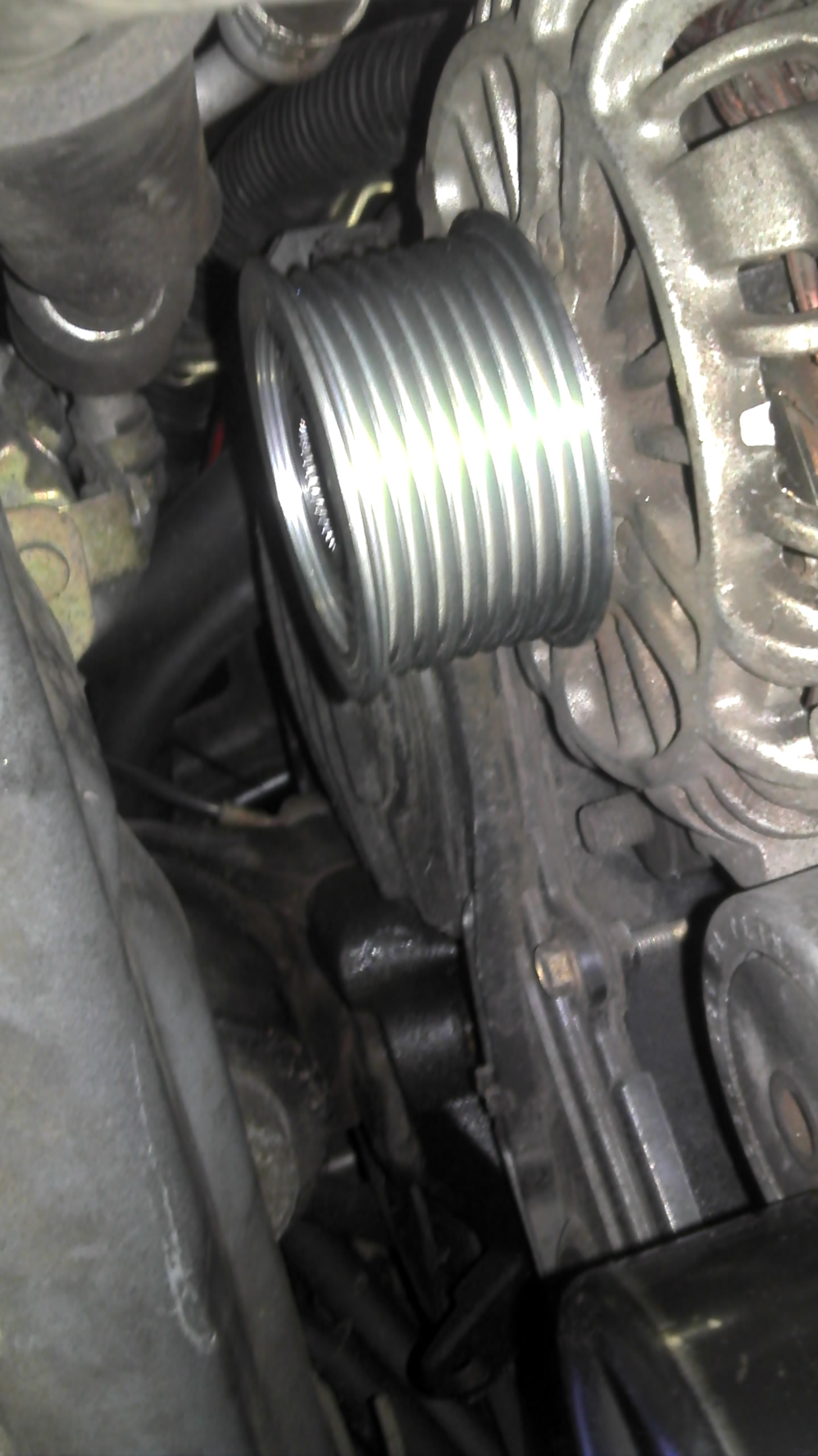

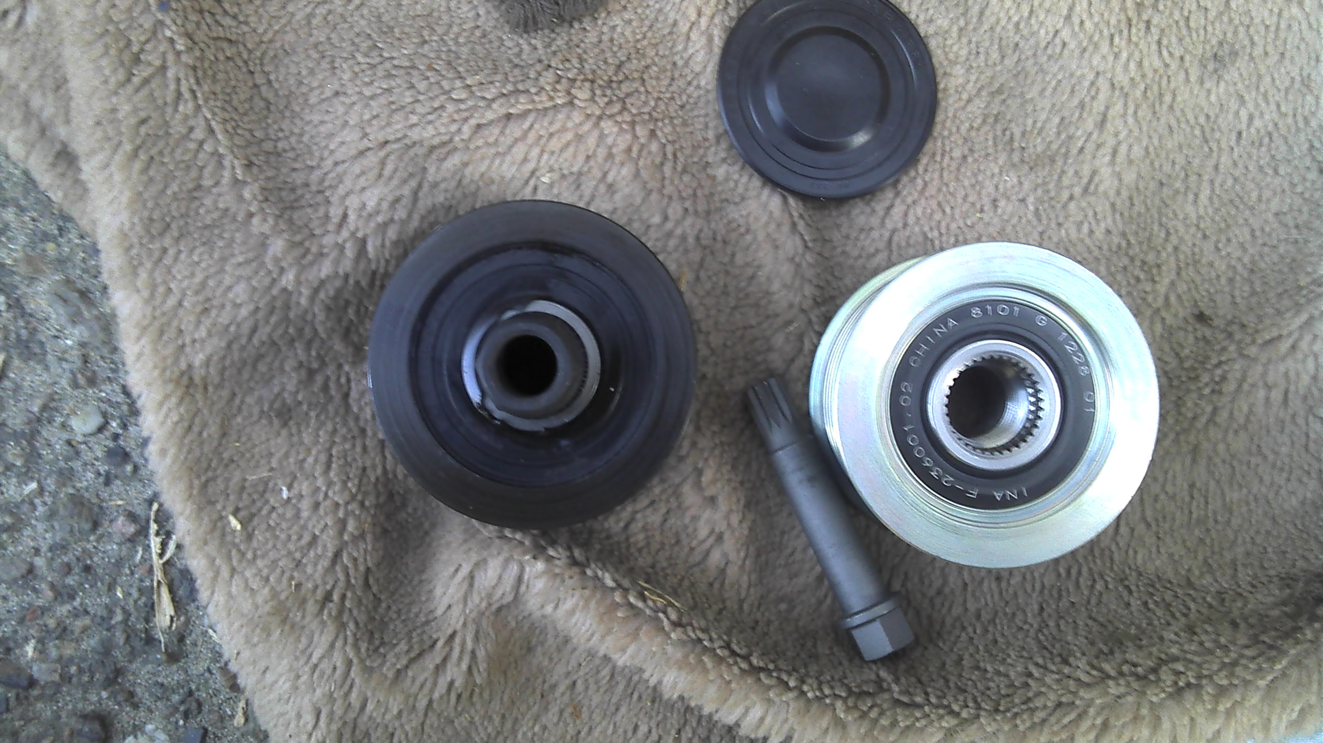

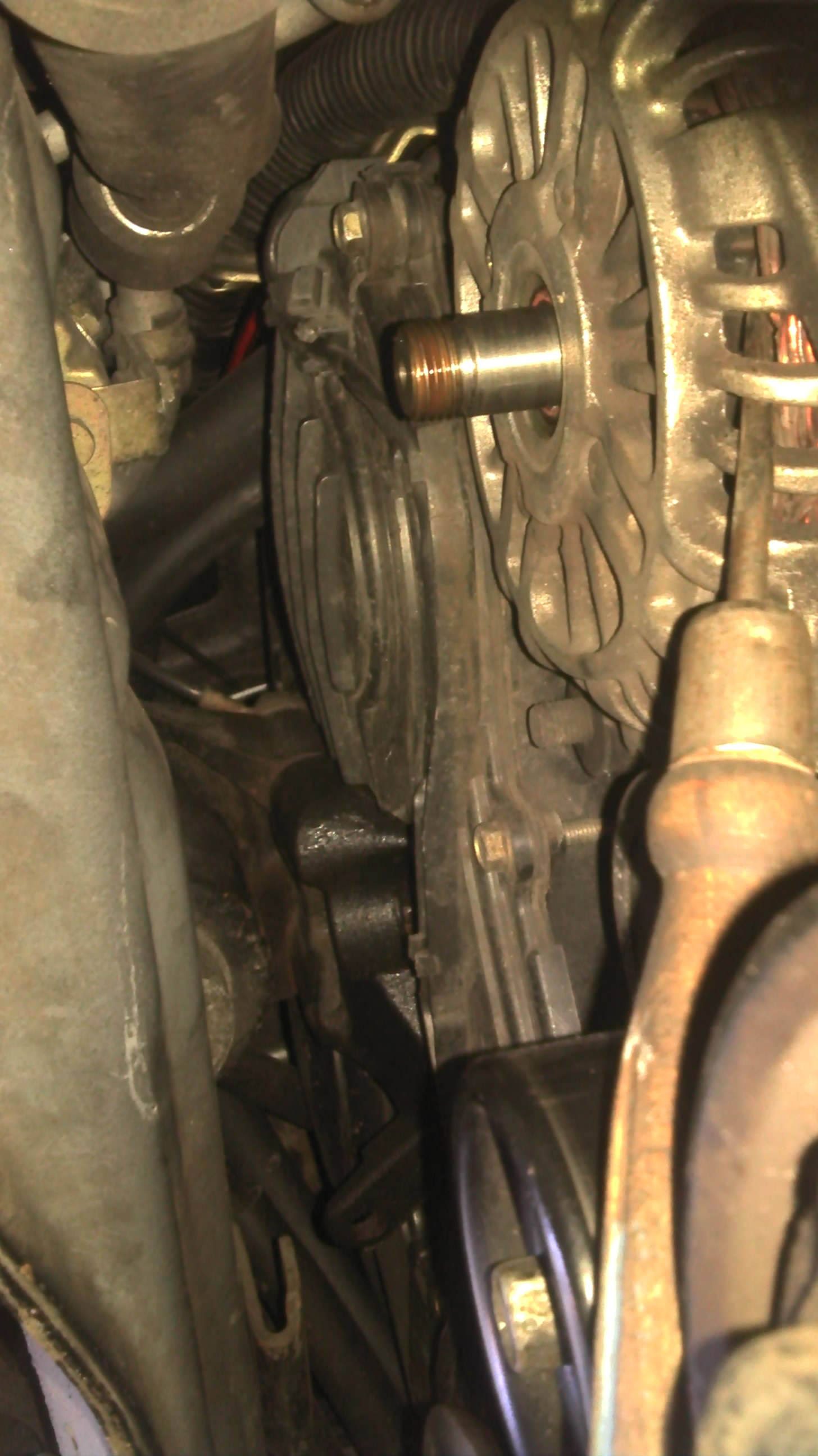

Postprzez kingiru » 12 mar 2014, 21:10
Witajcie
W mojej MPV (sprzegielko takie same jak w 6), sama wymiana zajela 15 min ;)
Sprzegielko INA, klucz kupilem w casto 33 zeby ;)
W MPV chyba jest wiecej miejsce, wiec klucz spokojnie wlozylem do przegielka. Aczkolwiek sam klucz nie jest duzy. Zablokowalem alternator srubokretem (i tu moja UWAGA zeby odpowiednio dobrac srubokret, aby mogl wesprzec sie na kole od klimy) poniewaz u mnie przy zablokowanym alternatorze ulamal sie kawaleczek metalu od alternatora co widac na zdjeciu.
Nastepnie kluczyk 17, troche mocy i odkrecone ;)
Stare sprzegielko bylo tez INA ale GERMANY a nie CHINA...
Teraz wszystkie ZLE dzwieki ustaly ;)
Dodam, ze zepsute sprzegielko bylo powodem uszkodzenia lozyska rolki napinajacej.
