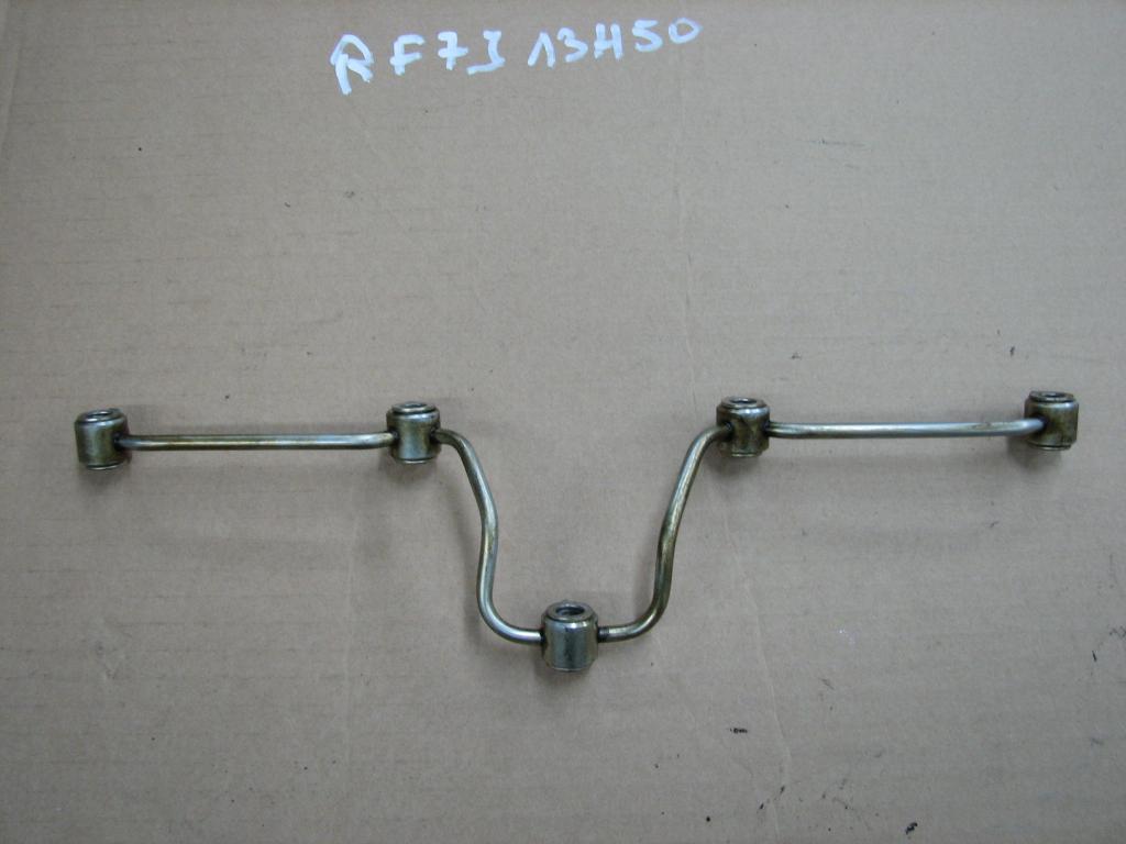

Postprzez smile » 31 mar 2015, 16:33
Da się zrobić test przelewowy w RF7 ale trzeba dorobić króćce do wtryskiwaczy. Można dopasować jakieś łączniki gwintowane albo np. wykorzystać jak się ma zbędną rurkę jak poniżej... poobcinać, pozaślepiać, co zbędne i zamocować na śrubki oryginalne. Przewody gumowe wyprowadzić przez korek wlewu oleju.
Aha, znalazłem 3 sztuki uszczelnień gumowych na metalowe przewody paliwowe ( te zasilające wtryskiwacze z szyny paliwowej do pokrywy zaworów ).
Jak by ktoś potrzebował, to pisać na PRIV.

Postprzez tadziol » 31 mar 2015, 20:03
smile napisał(a):Da się zrobić test przelewowy w RF7 ale trzeba dorobić króćce do wtryskiwaczy.
a po co :P tam są wtryski na zewnątrz,wkręcone w głowicę i przelewy są ogólnodostępne..... :P
no chyba,że zapomniałeś dodać J,to wtedy zwracam honor.
ale wracając do rzeczy :
wykonywanie tego typu testu mija się z celem,bo PCM sam nas informuje o kondycji wtrysków w formie liczby zwanej wartością korekty wtrysku.odczytując te parametry wiemy czy wtrysk jeszcze da się "uratować" np, poprzez Forte,czy raczej zostaje wizyta w Denso.
