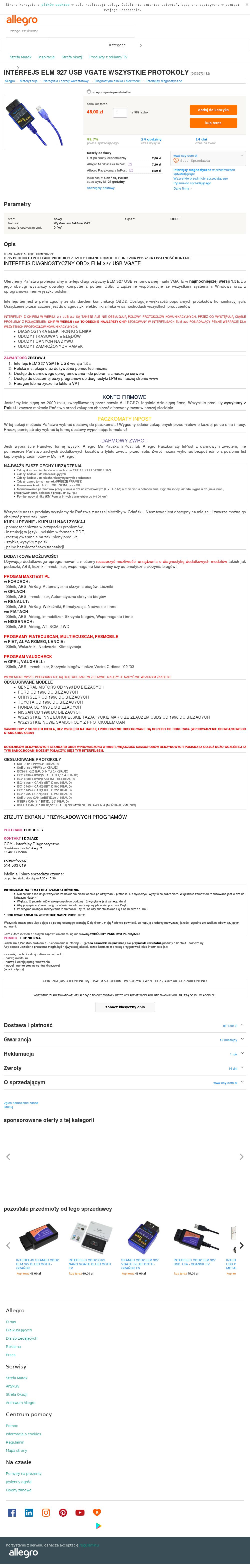

Postprzez shake_all » 1 lis 2017, 23:12
Załatwi się to takim interfejsem "z allegro". Np V-Gate poleany w wątku o interfesjach na tym forum?
np taki na usb?
http://allegro.pl/interfejs-elm-327-usb ... 73482.html
W opisach tych interfejsów powa jest o kasowaniu błędów. O zerowaniu czy kasowaniu ustawieć podzespołów nic nie widzę.
Od: 1 maja 2011, 19:26
Posty: 40 (1/0)
Auto: Mazda 6 GY 2.0 CitD 143 KM 2007
Postprzez duch1604 » 2 lis 2017, 20:56
Wystarczy że taki interfejs działa z programem FORSCAN i załatwisz sprawę. Czy konkretnie ten interfejs współpracuje z Forscanem to nie wiem.
Ja mam coś takiego:
http://allegro.pl/elm327-ford-hs-can-ms-can-forscan-przelacznik-fv-i6814728216.html
Fakt że pierwszy który dostałem od tego sprzedawcy działał ze wszystkim tylko nie z moją mazdą, ale sprzedający wysłał mi drugi i działa już jak trzeba.
