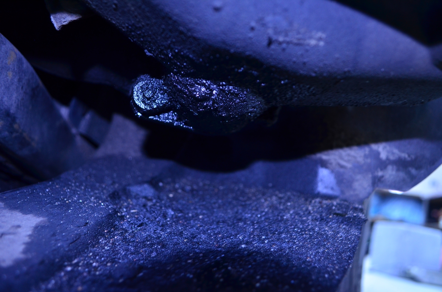

Podpinam się do dawno nie czytanego tematu, zrobiłem zdjęcie mojego IC przed dwoma dniami, tak wygląda dolne łączenie tego ustrojstwa, co możecie mi o tym powiedzieć?? Czy jest sens czyszczenia, jeżeli tak to w jaki bezpieczny sposób, jakieś porady??? :)

Przecież na tym zdjęciu nic nie widać i nie bardzo wiem o co Ci chodzi ??
Najpierw to trzeba sprawdzić czy masz szczelny IC, bo może jest pęknięty i dlatego widać olej na zewnątrz. U mnie był zapocony od góry po blaszkach, a na dolnym kolanku to olej aż ciekł, a z nim bród i miałem tam błotko na osłonie. Okazało się, że mam pęknięcia na wlocie i wylocie IC, wsadziłem nowy i jeździ. Możesz zobaczyć w moim temacie jak to wyglądało.
Jak masz wszystko sprawne to IC możesz zawsze wymyć, masz na forum fotorelacje z czyszczenia IC.

LooKasH8 napisał(a):Podpinam się do dawno nie czytanego tematu, zrobiłem zdjęcie mojego IC przed dwoma dniami, tak wygląda dolne łączenie tego ustrojstwa, co możecie mi o tym powiedzieć?? Czy jest sens czyszczenia, jeżeli tak to w jaki bezpieczny sposób, jakieś porady??? :)
Mój IC wyglądał podobnie. Myślałem, że ma jakieś małe pęknięcie. Całe szczęście, że kupiłem nowy (NHN), bo przy zdejmowaniu rur ich mocowanie sypało się w rękach. Oczyść dobrze te błotko, obejrzyj dokładnie czy nie ma pęknięć – może są na rurze? i podejmij decyzję czy go wymieniasz, czy uda się go bez uszczerbku jeszcze zamontować :)

Wszystko oczyściłem dokładnie, sprawdziłem i niestety obawiałem się na siłę odczepiac rurek od samego IC, były bardzo mocno połączone i nie ryzykowalem, a pęknięcie znalazłem lekkie, stwierdziłem że zostaje jak jest ale trzeba kontrolować tempo wycieków z tego miejsca, od tygodnia jest ok :) jeżdżę i obserwuję :p

Jeżeli mówisz o tych metalowych rurach co wchodzą w IC to wcale nie tak łatwo je zdemontować ja się meczyłem chyba z godzinę i na wyjętym IC, tak zaśniedziały + sparciała uszczelka ;)
Jak masz pęknięcie to radze myśleć o wymianie IC, panuje tam takie ciśnienie, że pęknięcie bd szybko lecieć dalej. Niektórzy kombinowali z poxyliną (też chciałem to zrobić), ale zdaje to egzamin na krótką mete i zdecydowałem się na wymianę. Lepiej wymienić niż później mieć problemy w trasie

lukasssss1 napisał(a):Jak masz pęknięcie to radze myśleć o wymianie IC, panuje tam takie ciśnienie, że pęknięcie bd szybko lecieć dalej.
Nawet mikropęknięcie może dużo psuć w takim przypadku. A jeśli rur nie może kolega wyciągnąć, to przy wyciąganiu raczej polecą kawałki IC :)
