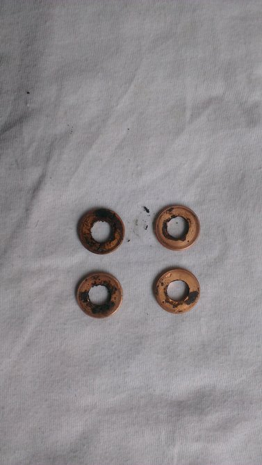

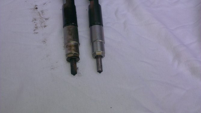

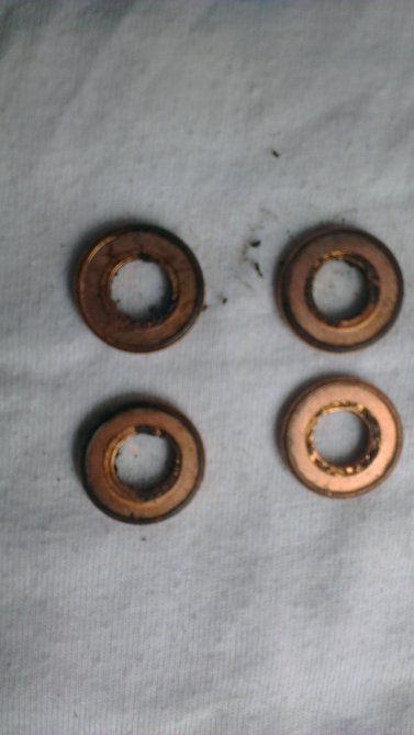

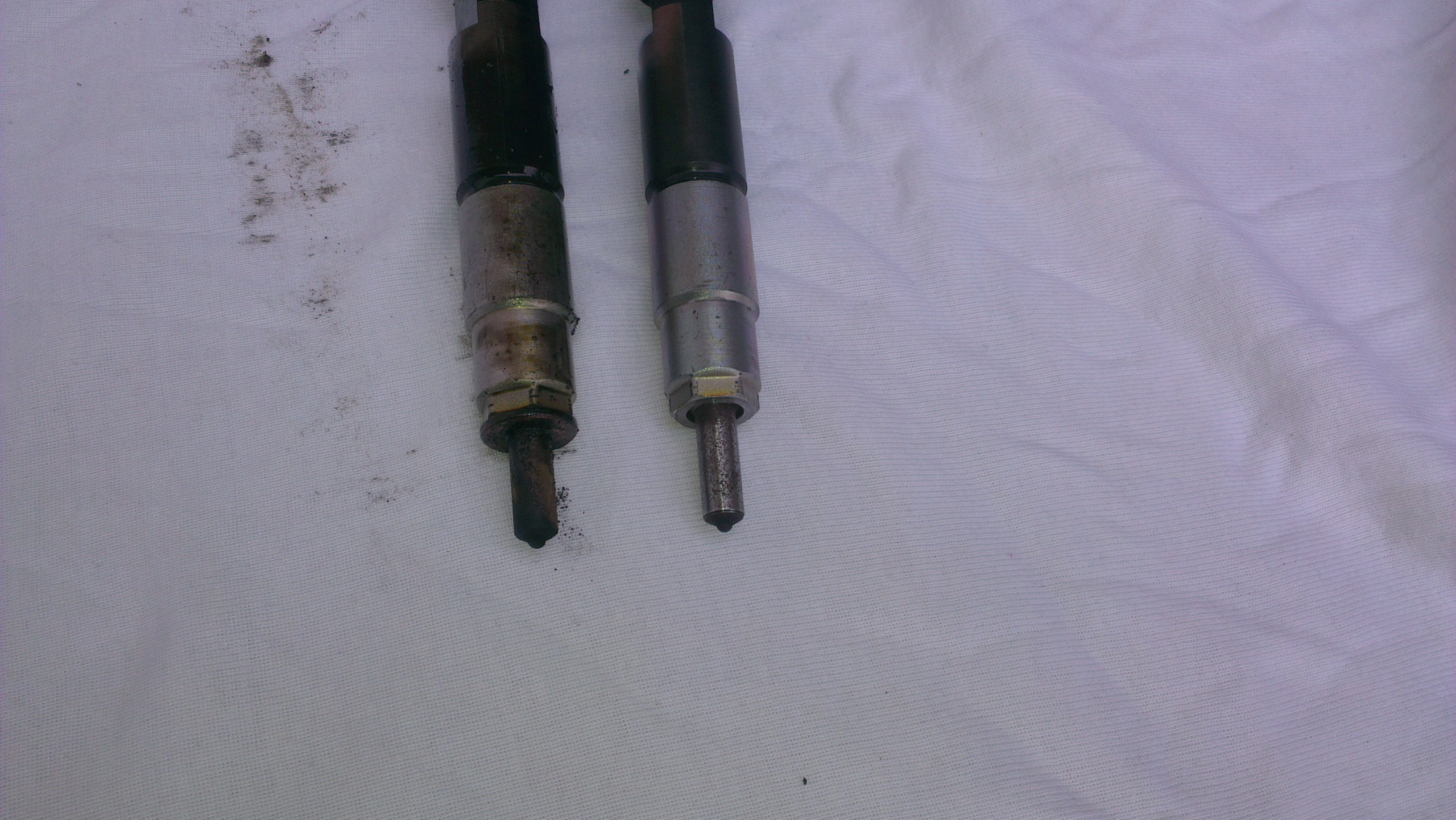

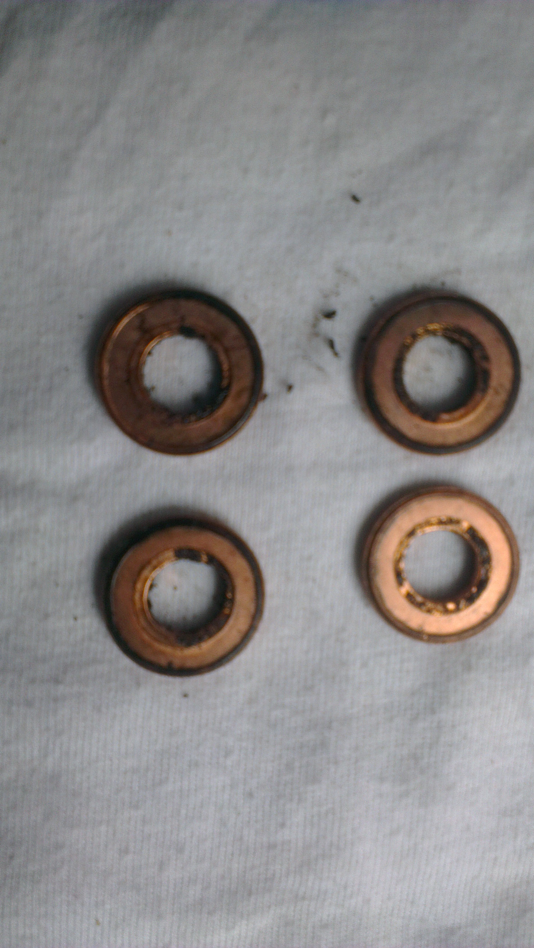

Postprzez herci62 » 13 kwi 2013, 13:23
Jestem juz po wymianie podkładek ....Efekt i wniosek- TE SILNIKI TAK MAJĄ !
Po wymianie jest tak jak przed chociaż nie załuje ze je wymieniłem , podkładki nie były w najlepszym stanie i wymiana predzej czy póżniej bedzie konieczna ja mam najechane 100.000 mil czyli 160 tys km
Teraz mam pewnosc ze wszystko jest ok. Koszt wymiany niewielki a czas jaki potrzebujemy na ich wymiane to ok.godzinki.
A teraz najważniejsze SIŁA Z JAKĄ DOKRĘCAMY WTRYSKIWACZE W TYM SILNIKU 2.2 DIESEL to 10 Nm , ja po pyknieciu klucza dynamometrycznego dodałem 1/4 obrotu.
Załaczam fotki wtryskiwacza przed i po czyszczeniu (( nie oczyszczony to ten najgorszy))
no i zdjecie podkładek dwie strony. Pamietajcie o załozeniu nowych podkładek tak jak starych czyli tym scietym rantem do góry. Wnioski czy7 warto to robic czy nie wyciagnijcie sami ....
pozdrawiam...

Postprzez Leoo » 13 kwi 2013, 14:08
herci62 napisał(a):A teraz najważniejsze SIŁA Z JAKĄ DOKRĘCAMY WTRYSKIWACZE W TYM SILNIKU 2.2 DIESEL to 10 Nm
To bardzo mało, z taką siłą dokręca się m.in. pokrywę zaworów...
Szkodza, że Kolega nie zrobił fotki mocowania wtrysków.

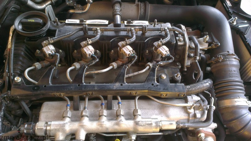

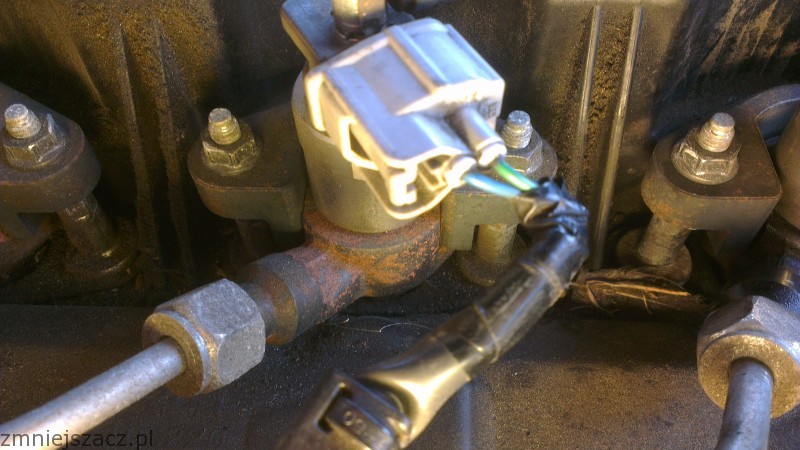

Postprzez herci62 » 13 kwi 2013, 16:41
Dane dotyczące siły dokręcania otrzymałem serwisu mazdy wiec musi byc ok. Wtryskiwacz jest dokręcony dwoma malymi nakrętkami na klucz 10-tke więc nie można za mocno ich dokręcać'
A tu fotka mocowania wtryskiwaczy .

Postprzez Leoo » 13 kwi 2013, 20:49
herci62 napisał(a):A tu fotka mocowania wtryskiwaczy .
Wygląda na to, że wtryskiwacze są odseparowane od obiegu oleju. Jeśli tak jest faktycznie, to przepuszczająca uszczelka wtrysku nie spowoduje zanieczyszczenia oleju. Widzę, że przelewy wtrysków zaprojektowane jak w RF5C – łatwiejsza (możliwa) próba przelewowa. Szyna CR nie blokuje też dostępu do kolektora dolotowego. Dodatkowy wtryskiwacz podaje paliwo wprost do kolektora wydechowego, więc olej nie będzie rozrzedzany podczas fazy wypalania DPF, poprawione mocowanie wtrysków, przepustnica demontowana bez kolektora – jednym słowem same plusy.
