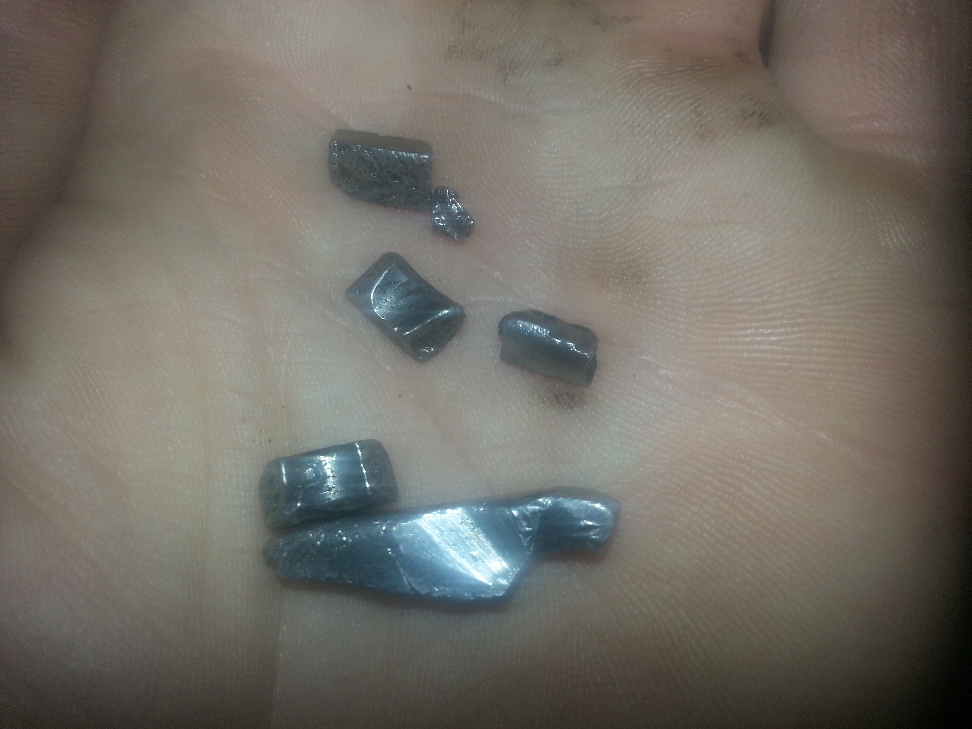

Co do foty, to faktycznie "miazga"... pytanie czy już była i została naprawiona czy to dopiero zapowiedź...

miazga91 napisał(a):1.Panewek nie da się w tym momencie wymienić?2. A co jeśli one już były robione a to co znalazłem w misce to pozostałości? 3.mogą to być drobinki z panewki od turbiny?4. Może poczekać do następnej wymiany oleju, odkręcic ponownie miskę i sprawdzić czy znowu silnik cos "wyrzucił" z siebie?
5.Jeśli nie to lepiej się auta pozbyć czy co?:(..
1.tylko po demontażu silnika
2.to można to jeszcze prawdopodobnie poprawić..
3.nie, abs nie ma takiej opcji, te opilki to panewki <glupek2> <glupek2>
4.im dłużej tym gorzej 100% <nie>
5.to twoja idywidualna sprawa.
pozdr.
E

Postprzez Jaksa » 18 gru 2012, 00:51
Poprawialem po "fachowcach" od volkswagenow , opli i innych marek , samo skladanie silnika ( to co widziałem ) daje duzo do myslenia , co do Twojego tematu napisze tak , w tej chwili na rynku wtornym totalny brak uzywanych silnikow , wiadomo ze mazdy z roku 2003-2005 maja obecnie po 500 tys km ( te ktore jeszcze jezdza po europejskich drogach ) Nie kuplbym silnika z takim przebiegiem . Uwazam ze nie powinienes czekac bo moze byc juz za pozno na dłubanie w nim . Podstawą silnikow RF5C jest wał korbowy , gdy wyjmiesz go na zewnatrz , oddasz do dobrego , zaznaczam dobrego szlifierza to masz duzo mniejszy problem . Kazdy wal ma III szlify , wiem ze te pozacierane jednostki nie wydaja nawet na ten III i generalnie wał mozna sprzedac na wage . Im wczesniej to zrobisz tym wał moze byc ok . Robisz szlif , kupujesz panweki korby i glowne , uszczelniacz przod i tyl silnika , dobry silikon i motor masz sprawny . W tej chwili mam 3 silniki do zrobienia w tym jeden RF7J w GH no tam akurat pompa olejowa dała ciała ale to juz inna bajka wady tego silnika . Jak bedziesz mial pytania pisz do mnie na Priv. Pozdrawiam J

Postprzez Enduro » 18 gru 2012, 11:42
Jaksa napisał(a):... Robisz szlif , kupujesz panweki korby i glowne , ..J
+wymieniasz lub jesli to mozliwe naprawiasz korbowod/y

Postprzez Jaksa » 18 gru 2012, 16:21
Dokładnie , nie wspomniałem o nich bo to oczywista oczywistość <lol>

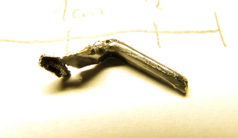

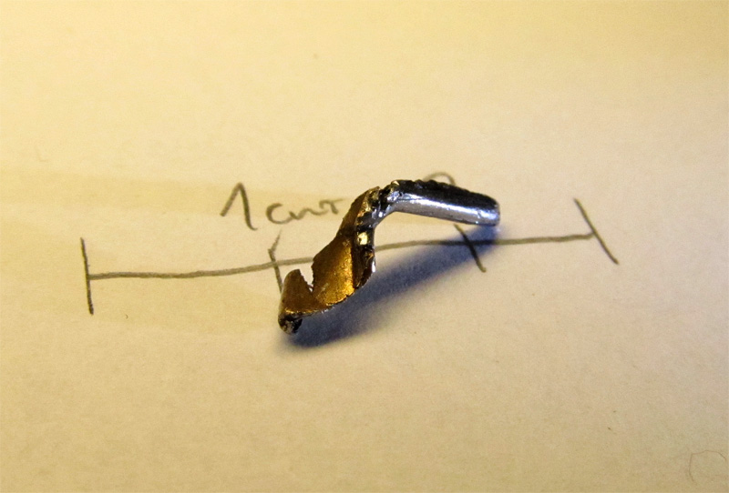

Postprzez remik » 12 mar 2013, 22:54
dot. Mazda 6 D, 121km, 2004r, przebieg ok. 230tyś
Auto kupione było przy przebiegu 130tys, ja zrobiłem następne 100tyś.
Przebieg był udokumentowany, sam to auto przywoziłem z niemiec. Regularnie wymieniane filtry,olej (co10tyś). Do tej pory wymieniłem również dwumas i dwa razy czyściłem EGR, więcej niespodzianek nie miałem.
Dzisiaj postanowiłem (dopiero) sprawdzić stan smoka olejowego. Wyglądało to następująco:
Po odkręceniu michy smok czysty , ale znalazłem kawałek twardego metalu (blaszki) którą przyciągnął magnes. Więcej żadnych opiłków w misce nie było, czy ktoś mógłby podpowiedzieć skąd się to tam mogło znaleźć.
Dołączam zdjęcia, duże powiększenie, metal ma ok ok 1,2cm

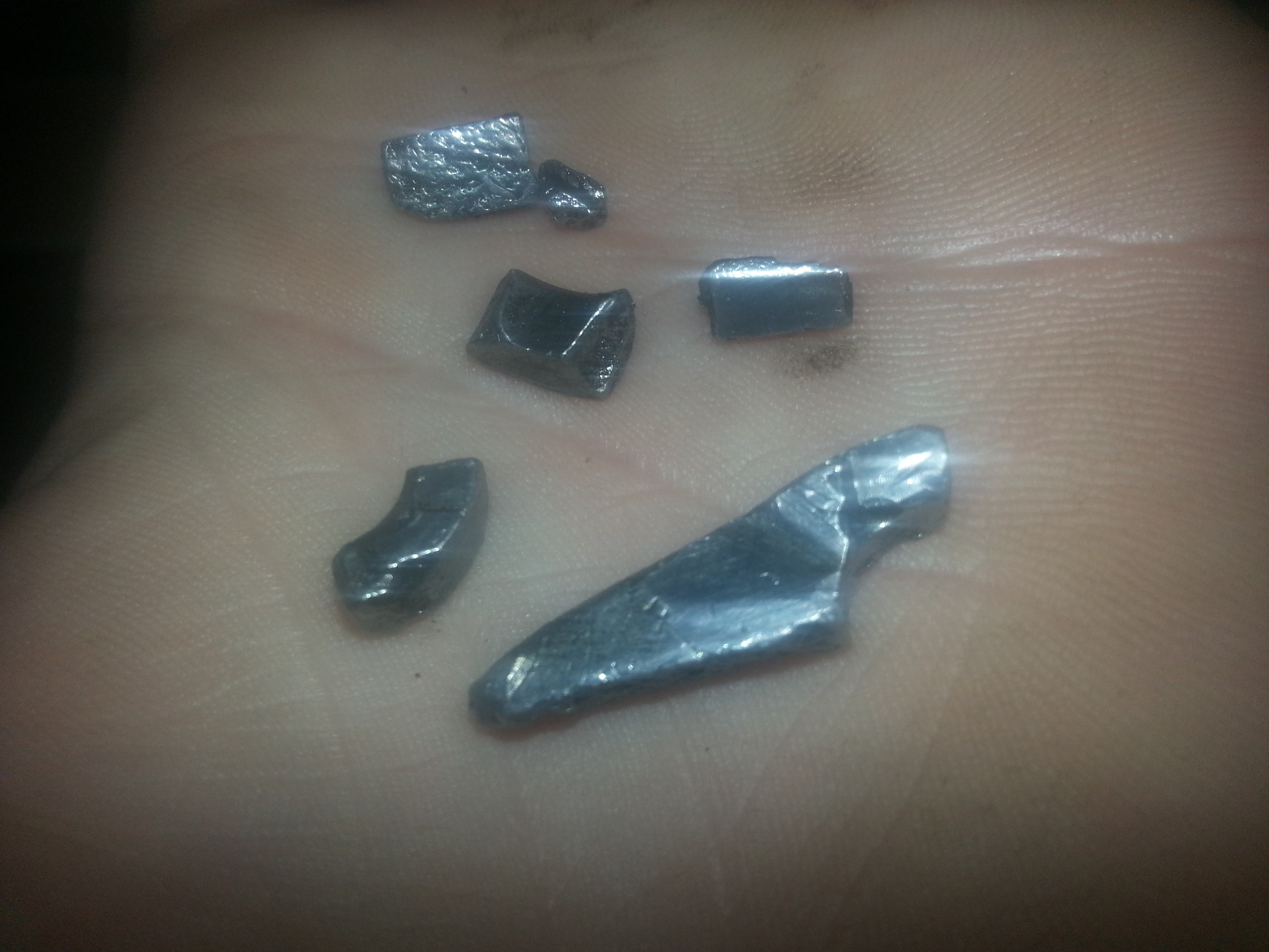

Postprzez matani » 24 lut 2014, 20:02
Witam wszystkich! Mam problem z Mazdą 6 136Km 2003r. Dzisiaj zabrałem się za wymianę oleju i czyszczenie smoka. Po zdjęciu miski olejowej zauważyłem małe kawałki jakiegoś stopu metali(magnes ich nie przyciąga). Auto bardzo dobrze odpalało, ale przy energicznym dodaniu gazu słychać było dziwne zgrzytanie. Myślałem, że owe zgrzytanie dochodzi z turbiny i na nią padł wybór bo auto bardzo kopciło na czarno. Po zdjęciu turbiny wałek nie ma dużego luzu max. 1 mm na boki. Sprawdzałem dźwigienki zaworów, ale są całe.Dodam jeszcze, że samochód nie miał mocy i ciężko było wjechać do garażu.

Postprzez Leoo » 24 lut 2014, 20:20
Silnik prawdopodobnie po kolizji zaworów z tłokami tzn. zerwaniu paska rozrządu. Podczas naprawy nie został dokładnie wyczyszczony. Jeden z fragmentów przypomina ząb jakiegoś koła.

Postprzez Enduro » 24 lut 2014, 21:06
matani napisał(a):... Po zdjęciu miski olejowej zauważyłem małe kawałki jakiegoś stopu metali(magnes ich nie przyciąga)..
to na 100% elementy aluminiowe czyli dzwigenek popychaczy zaworow.
koniecznie zdemontuje dekiel glowicy i krytyczenie obejrzyj wszystkie dzwignie..
moze ktoras sie rozlatuje..
E.

Postprzez matani » 24 lut 2014, 21:20
Jak zobaczyłem te kawałki od razu o tym pomyślałem. Zdjąłem dekiel pokrywy głowicy i starannie obejrzałem wszystkie dźwigienki. O dziwo, żadna nie jest pęknięta. Może pozostałości po starych?
Przewody moim zdaniem mają ca dużo oleju.
Niestety jest luz promieniowy i osiowy :( znaczy, że turbo na szrot? :/
