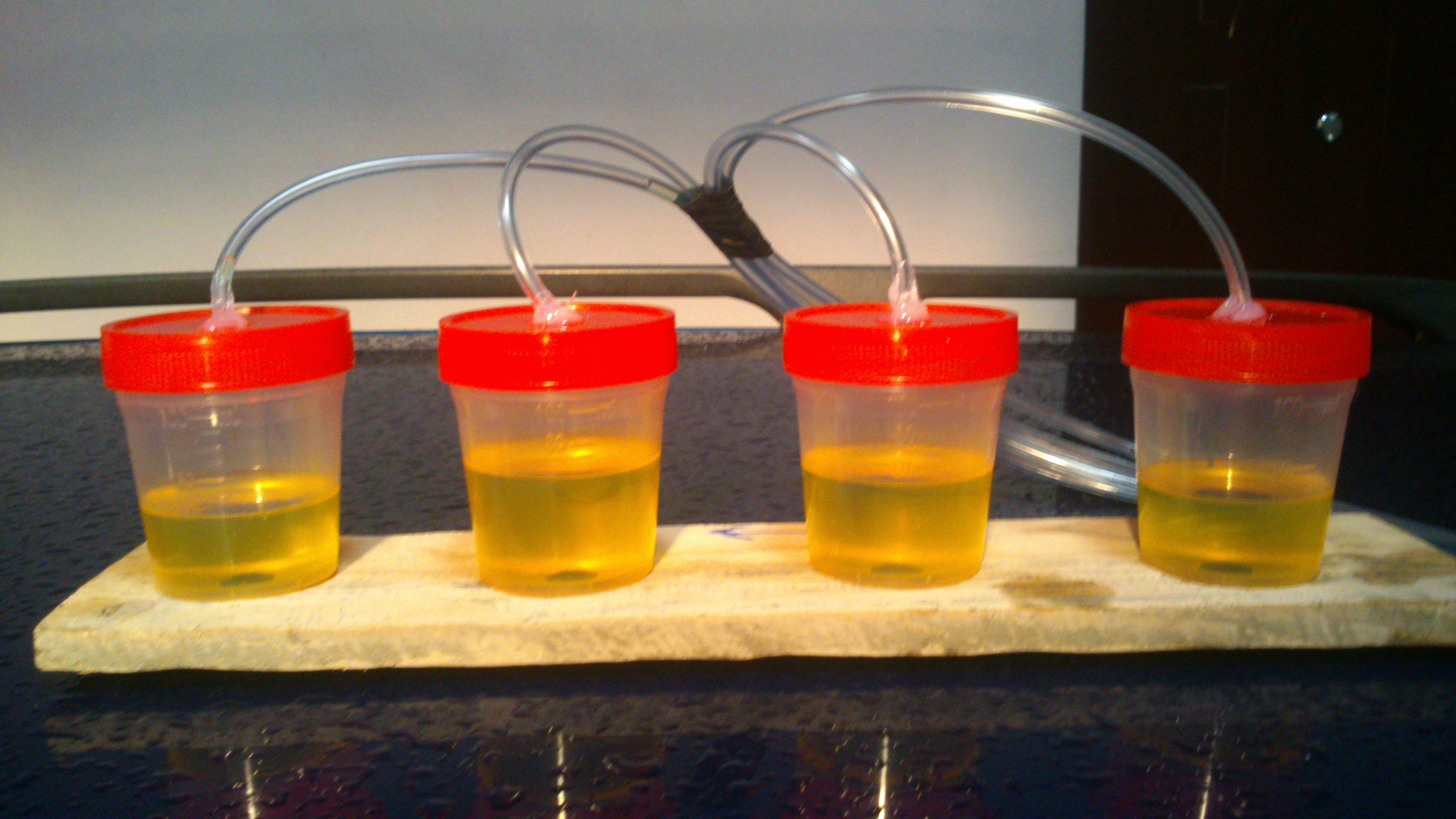

Postprzez zboq » 24 cze 2014, 20:48
No więc, nareszcie udało się zrobić test:
Kolejność wtrysków: 1,2,3,4
Kolejność wtrysków: 4,3,2,1
Test trwał bardzo krótko, może z minutę ale chyba nawet tyle nie. Czwarty wtrysk ewidentnie do zmiany, tego zresztą dostałem w serwisie o którym pisałem pare postów wyżej. Pierwszy też nie jest wypasiony. Najlepszy jest ten który był oryginalnie w tym aucie od momentu zakupu.
Nie wiem tylko ile w ml oznacza podziałka na zbiorniczkach.

Witam! Panowie mam taki problem że mój dieselek strasznie klekocze,porównując z inna M6 jest bardzo głośny jakiś czas temu padł mi czujnik wysokiego ciśnienia na listwie paliwa, od tego czasu klekocze zrobiłem test przelewowy i mam podejrzenia co do 2 wtrysku czy moglibyście ocenić swoim okiem. Z góry dzięki za podpowiedz.

Wartości od lewej 1-20ml 2-50ml 3-30ml 4-20ml takie były wartości

Postprzez Enduro » 20 lut 2015, 01:20
tomaszek3 napisał(a):I co nikt nie pomorze ?
jesli chodzi o morze, to najlepiej w wakacje :]
jesli chodzi o pomoc, to powinno byc napisane "pomoze..".
wg. mnie roznica jest spora niekorzystna dla 2 i 3 wtrysku.
forte + kalibracja, jak nie skoryguje to wymiana nieunikniona
niezbyt to widac, bo pojemniki dosc szerokie
do testu przel. najlepiej uzywc menzurek lub strzykawek
E
