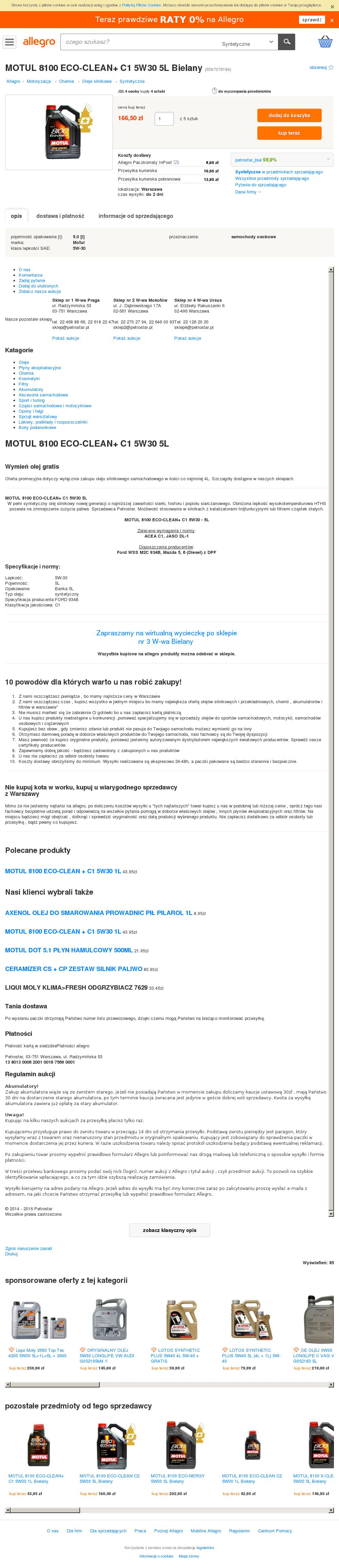

Postprzez adriang » 14 cze 2017, 09:10
Witam, koledzy podpowiedzcie, czy skoro nowa Dexelia ma rzekomo specyfikację C2 to jest sens zalewać tego ostatniego Motula Eco Clean C1 ? Czy mogę spokojnie zalać na przykład tego pierwszego C2/C3 ?
Różnica w cenie między nimi ~ 40 zł.
1.MOTUL 8100 X-CLEAN FE 5 L 5W30
http://allegro.pl/olej-motul-5w-30-8100 ... 33395.html
ACEA C2/C3, API SERVICES SN/CF
2. MOTUL 8100 ECO-CLEAN+ C1 5W30
http://allegro.pl/motul-8100-eco-clean- ... 76184.html
ACEA C1, JASO DL-1 --- tylko ten wchodzi w grę ?
Od: 26 paź 2013, 13:02
Posty: 34
Skąd: Jaworzno
Auto: Mazda 6 2.0 143 KM 352 Nm 2006 r. prod.
Chip 01.2014 = 166 KM 407 Nm ;))
Postprzez Rafał Bo » 14 cze 2017, 13:58
Elf, Total, Dexelia to ten sam olej. Było już o tym na forum. Nie ma co przepłacać
Od: 9 cze 2017, 15:22
Posty: 12
Auto: M6, 121KM, 2004, GY
Postprzez adriang » 14 cze 2017, 18:00
Tak, wiem, że te trzy oleje to jedno i to samo.
Cena Dexelii jest praktycznie taka sama jak MOTUL 8100 X-CLEAN FE 5 L 5W30
tylko zastanawia mnie czy specyfikacja tego Motula pasuje? : ACEA C2/C3, API SERVICES SN/CF
Posty: 34
Skąd: Jaworzno
Postprzez DooOminO » 15 cze 2017, 01:31
Po co się aż tak zagłębiać w szczegóły ? <zawstydzony>
Od: 13 lis 2015, 14:43
Posty: 446 (17/5)
Skąd: Sanok
Auto: Mitsubishi Lancer 2008
Postprzez adriang » 17 cze 2017, 11:14
Do mazdowskiego diesla z dpfem olej musi spełniać niestety normy: ACEA C1 lub Jaso dl-1.
Zastanawiam się nad Valvoline SYNPOWER ENV C1 5W-3 albo pozostane przy Dexelii ;)
