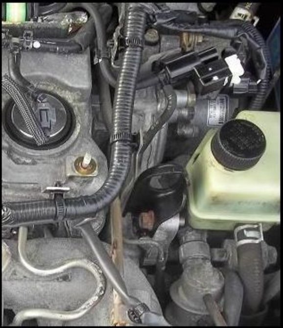

Postprzez maziadm » 9 maja 2013, 14:20
Panowie, Panie które przewody powinny być podłączone pod ten selenoid nad vacuum pompą??? Selenoid ma 2 końcówki: grubszą w stronę zderzaka i węższą w stronę podszybia.
Tu na tym zdjęciu widzę, że na cieńszą końcówkę idzie przewód w karbowanym oplocie, który później wchodzi w 1 z 3 rurek metalowych – na tą najbliżej silnika – która następnie łączy się z trójnikiem pod który podpięta jest min. wiązka z 4 przewodami, a jeden z nich idzie do zaworu EGR – czy dobrze to interpretuję?
Od: 9 paź 2011, 05:19
Posty: 196 (1/3)
Auto: Mazda 6 MZR-CD, 2003 r., 136KM
Postprzez Leoo » 10 maja 2013, 07:56
Najwyraźniej solenoid ma zaślepkę na wyjściu zamiast wężyka do siłownika VSC.
W takim wypadku przepustnica VSC nie działa.
Pytanie zasadnicze: Kto i dla czego poczynił takie przedsięwzięcie??
Efektem oczywiście jest ograniczenie mocy maksymalnej.
Wężyk wyjściowy powinien wchodzić w metalową rurkę, dalej prosto w stronę zderzaka i w dół do VSC.
Na fotce trochę widać.
