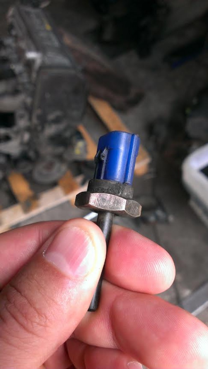

Postprzez michalmr2 » 18 lip 2014, 18:43
Mazda 6 2005r 100KW
Mam identyczny problem – pęknięty IC. Kupiłem nowy IC natomiast podczas demontażu starego IC uszkodziłem czujnik temperatury (zerwany gwint). Czy znacie miejsce gdzie mogę kupić zamiennik? Jeśli nie co proponujecie? Używany? Wkleić na poxipol stary (brak gwintu na czujniku), czy zagryźć zęby i kupić nowy z ASO.
dziękuje za pomoc, pozdrawiam Michał
