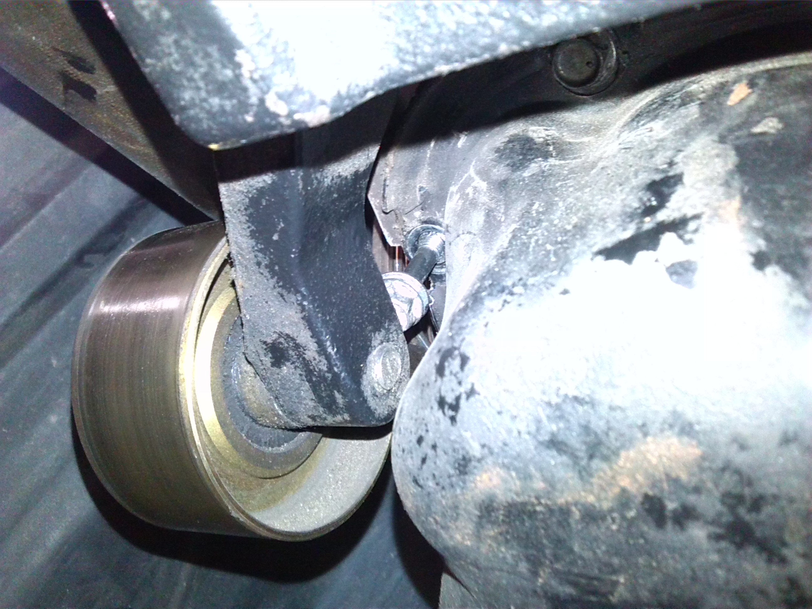

Dzisiaj zabralem sie za otwieranie swojej miski olejowej w MPV 2.0 diesel z 2003 roku.
No i niestety poleglem. Okazalo sie, ze jednej sruby trzymajaca miske nie da sie wyjac, bo blokuje ja kawal matalu na ktorym znajduje sie rolka od kaska wieloklinowego.
Czy ktos sie spotkal z czyms takim wczesniej?
Bylbym wdzieczny za szybka odpowiedz, bo z tego co ja widze to czeka mnie zdjecie kompresora od klimy i ramy na ktorej sie on trzyma.

Postprzez dobrzyn22 » 8 mar 2015, 10:13
powinieneś pytać raczej w odpowiednim dla siebie dziale..

Postprzez Enduro » 8 mar 2015, 10:21
zawsze trzeba to co w drodze stoi odkrecic..
