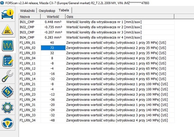

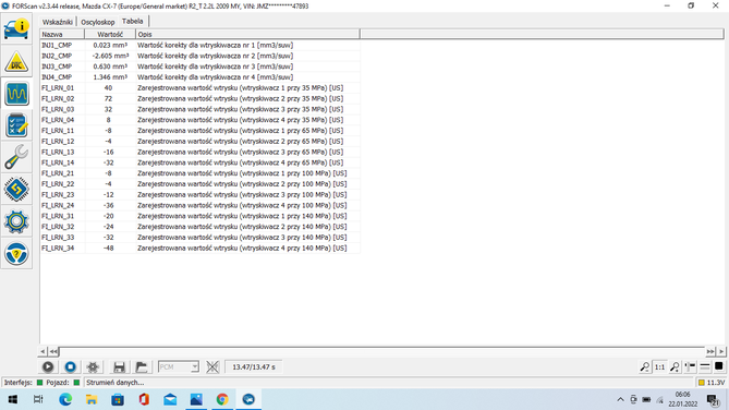

Postprzez rogtom » 22 sty 2022, 06:23
Troszkę odświeżę temat, mianowicie na zimnym silniku w Madzi CX7 2.2 coś stuka, po nagrzaniu się problem prawie zanika podejrzenie padło na wtryski proszę o komentarz do zdjęć zamieszczonych z korekcji wtrysków na zimnym i ciepłym silniku.
Wtryski zimny silnik
Wtryski ciepły silnik
