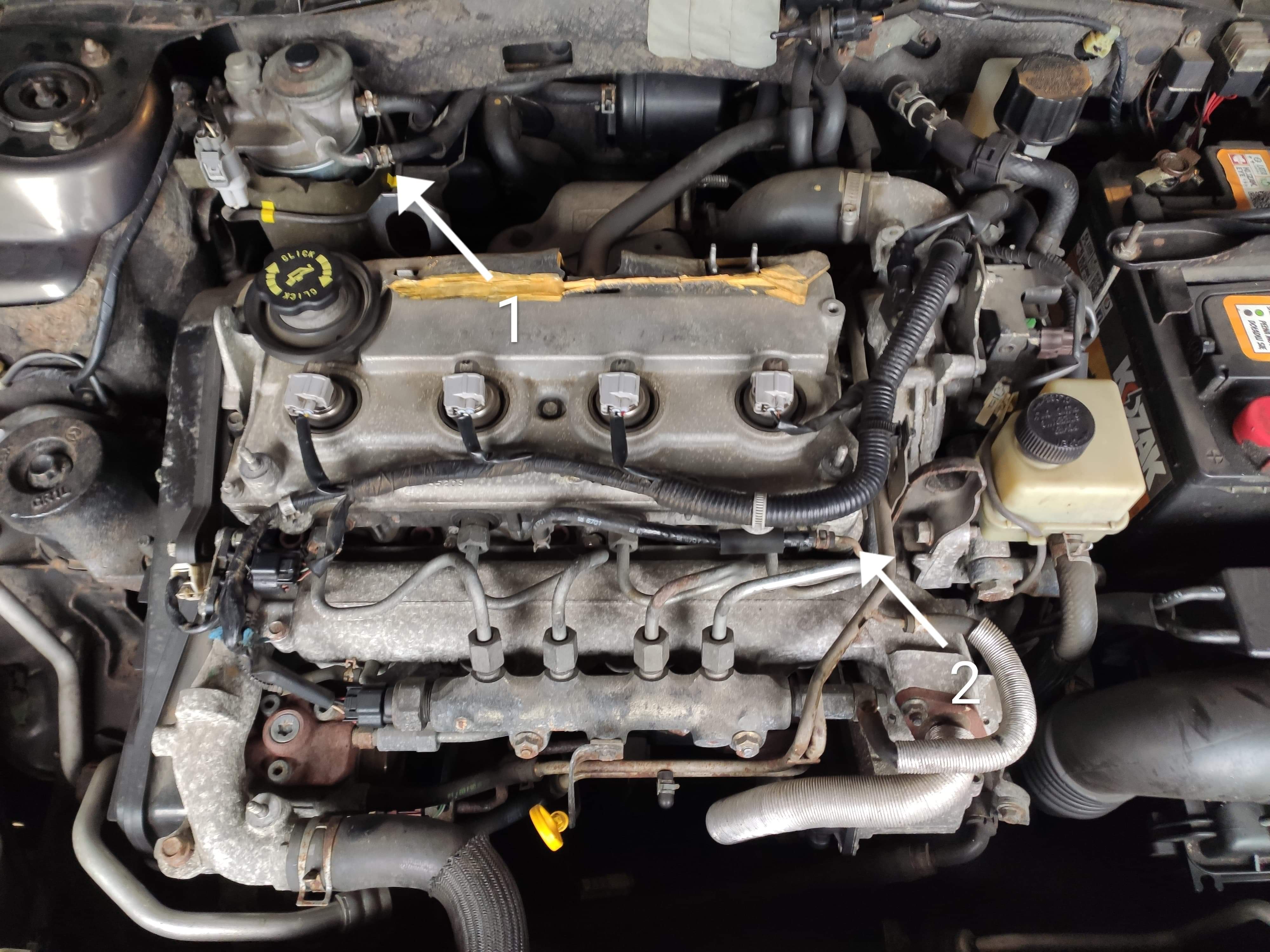

Koledzy,
Potrzebuje pomocy/potwierdzenia czy dobrze lokalizuje zasilanie paliwa i powrót przelewu w Maździe 6 2.0 GG.
Potrzebuje wężyku paliwa zasilającego i wężyk powrotny z przelewu gdyż chce wyczyścić wtryskiwacze "specyfikiem" na krótki obieg. Może ktoś z Was to robił i podpowie jakie przewody najlepiej odłączyć i włożyć do puszki z płynem ?
Zasilanie paliwa za filtrem paliwa to nr.1 , a przelew to rurka nr. 2 ?

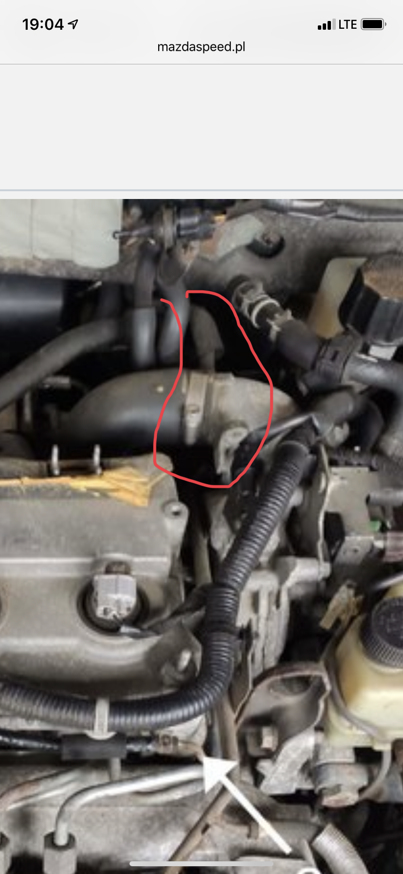

Postprzez tadziol » 1 lut 2020, 19:03
Za wężem od turbo w okolicy wezyków do czujnika dpf na ścianie grodziowej masz zasilanie i powrót paliwa.
