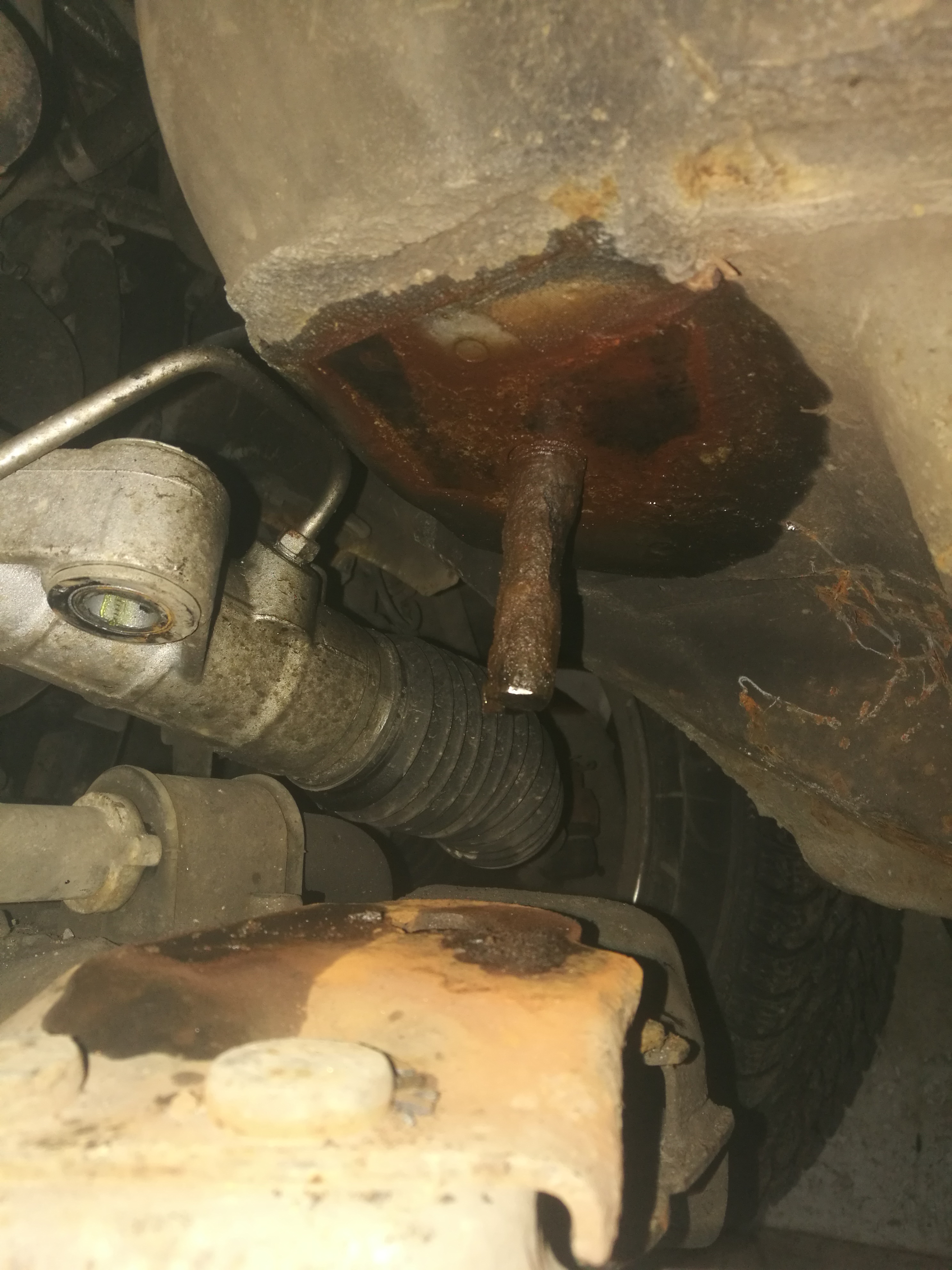

Witam panowie mam mały problem. Podczas wymiany dwumasu przy odkręcaniu sanek, urwała się jedna sruba. Problem polega na tym że to jest szpilka która wchodzi gdzieś do środka samochodu. Rozebralem podłogę i nigdzie nie widać do niej dojścia, czy trzeba sobie wyciąć w podłodze dojście do niej?
Dopisano 16 gru 2018, 12:21:
No nic, widzę że będę przecierał nieodkryte szlaki. W takim razie w poniedziałek spróbuję wyciąć w podłodze mała rewizję i zobaczę jak to wygląda.

Panowie póki co nie zrobiłem tej rewizji na tą szpilkę gdyż mój kuzyn mechanik doradził mi że lepiej wyciąć kawałek starej szpilki, obszlifowac i dostawać kawałek nowej śruby. Co sądzicie o tym pomyśle?

Ale jaki jest problem? – nie możesz jej wykręcić, czy się obraca?
Jeśli to pierwsze, to śrubę trzeba uciąć, rozwiercić to co zostanie i przegwintować. Pamiętaj – to jest twarda śruba, pewnie 10.9 i drobnozwojowa – metryczne gwintowniki nie będą dobre. Rozwierca się najpierw małym a potem większym wiertłem a do każdego gwintu jest tabela jakie wiertło użyć.
Jak nr 2 to faktycznie trzeba ciąć podłogę i spawać tę nakrętkę, która się w środku urwała (z reguły jest to kawał nakrętki złapany na 2 bokach) a potem zespawać podłogę. To się zdarza w niektórych autach.

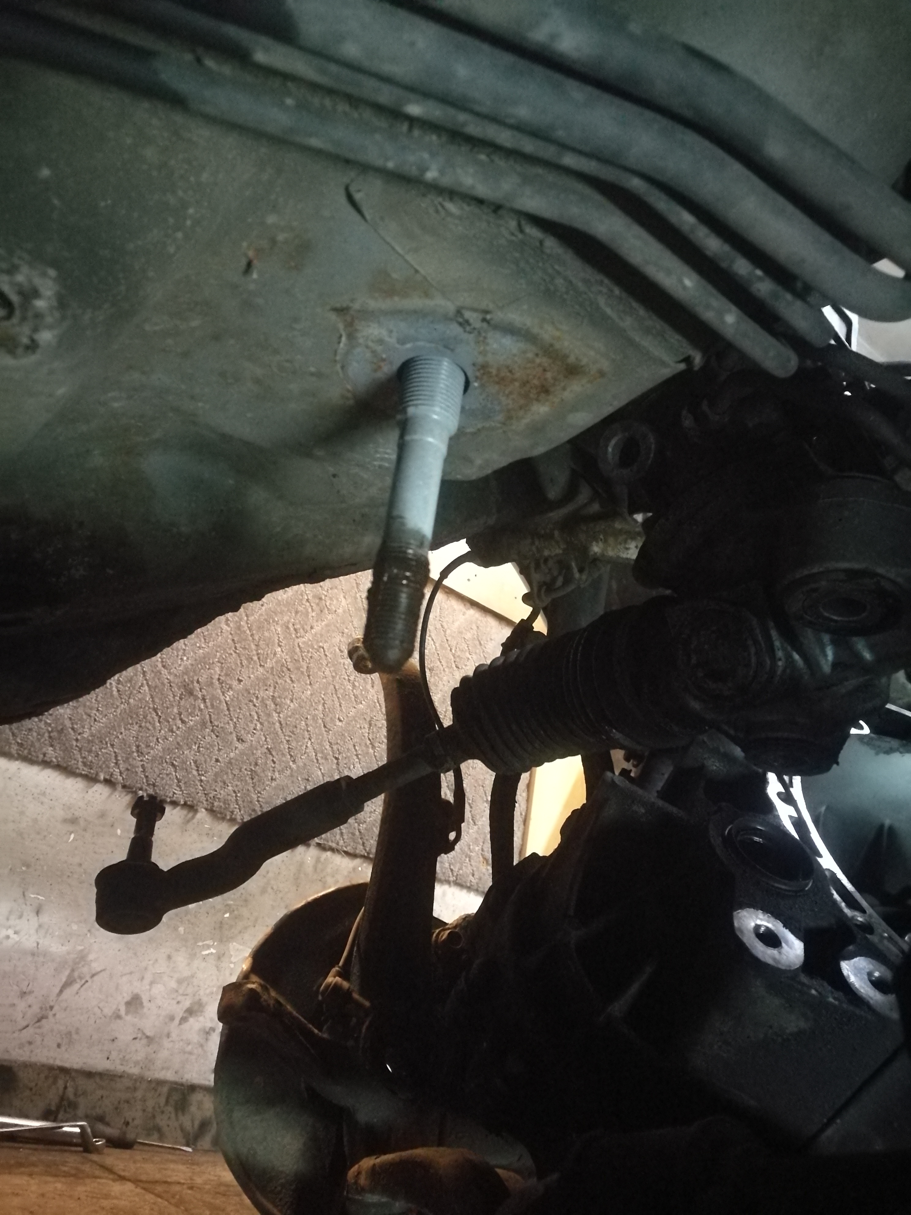

Jest dojście do te śruby z góry żeby ją wykręcić mam taki sam problem ze śrubą
