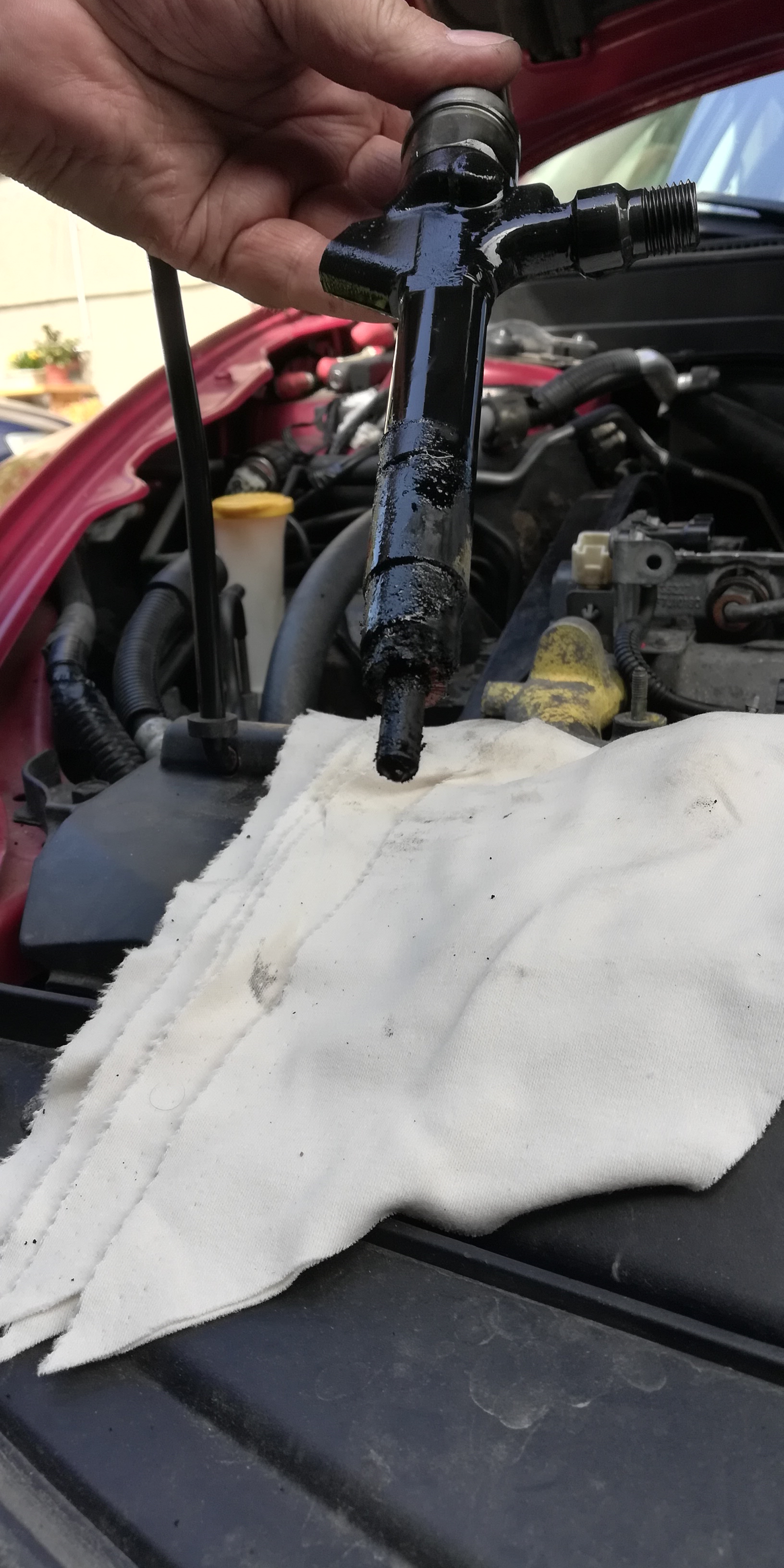

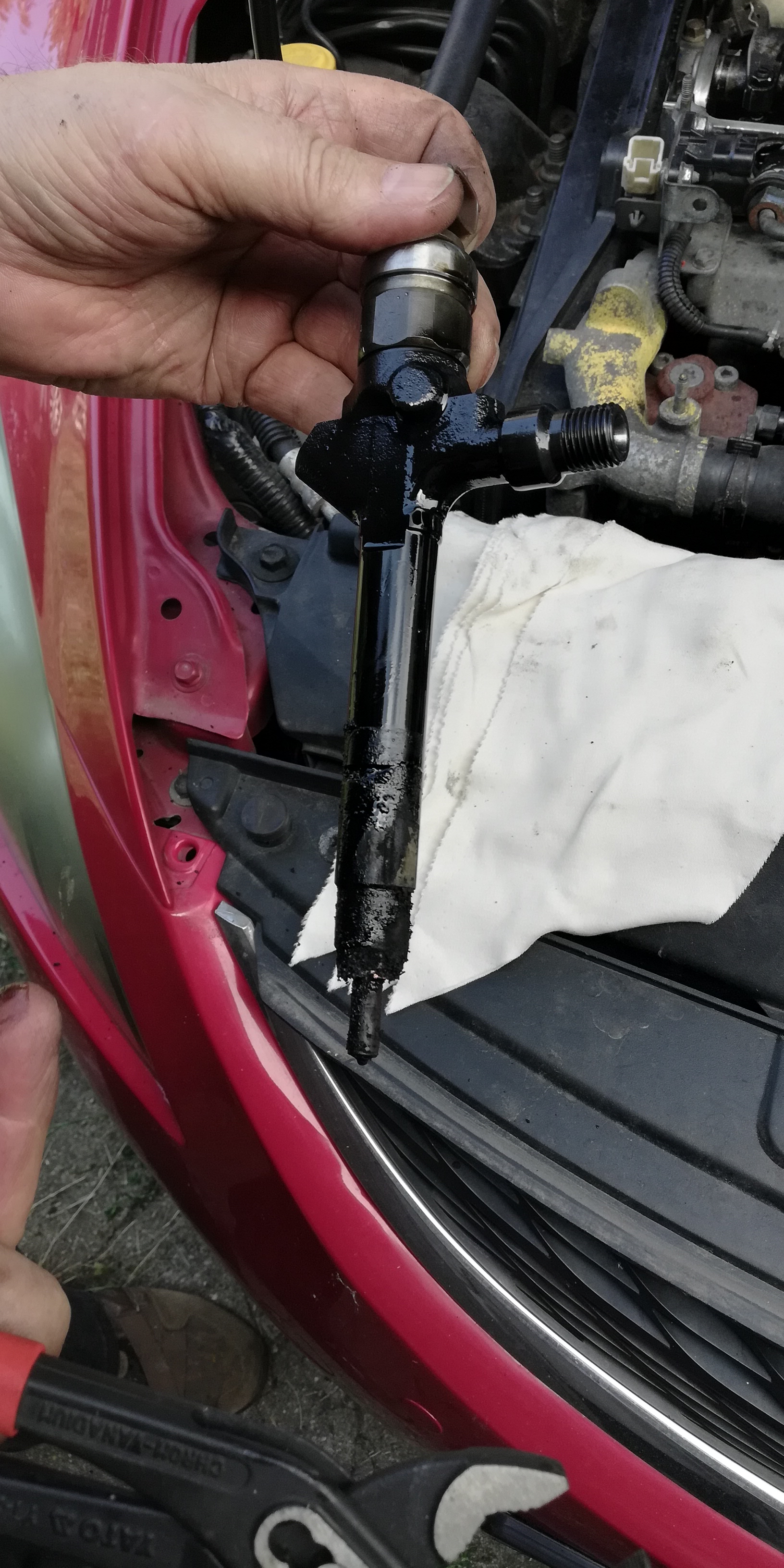

Postprzez dcc69 » 20 sie 2019, 22:56
Moi drodzy
U mnie wielka masakra.
3 wtryskiwacze wyszły w sumie po 2 godzinach roboty ale jeden tak zassany jakby był zespawany.
Nie wiem czy handlarz który go sprowadził użył jakiegoś kleju ale podważanie, pukanie raz z lewej raz z prawej nic nie dało. Brecha, młotek, duży śrubokręt, środki odrdzewiające i inne, i nic
3 wtrysk jak siedzi w gnieździe, tak siedzi dalej.
MASAKRA.
Tak samo podstawione były przy nim zawory. Jak to mój tata z wujkiem stwierdzili prawie zero luzu.
Po chyba 4 godzinach kombinowania nad tym wtryskiwaczem poddaliśmy się i postanowiliśmy tak go zostawić i składać wszytko do kupy.
Pozostałe 3 wtryskiwacze który też nie wyszły tak łatwo ale wyszły tak były zabrudzone niemal całe. Jedna wielka mazia i jakby czarne granulki.
Po złożeniu na szczęście odpalił, już nie śmierdzą tak spaliny, z korka też się nie dymiło.
Ale może ktoś z Was ma pomysł, co zrobić żeby go wyciągnąć?
Czekam na podpowiedzi.
Pomocy!
DC CARS
Od: 6 sie 2007, 13:53
Posty: 707 (1/0)
Skąd: Piotrków Trybunalski
Auto: Mazda 6 , 2.0 MZR-CD
2009 rok, kombi.

Postprzez dcc69 » 21 sie 2019, 16:51
A masz Janusz626 jakiś ściągacz?
DC CARS

Postprzez Janusz626 » 21 sie 2019, 17:23
Ściągacz mam, do kapsli butelkowych :D
A tak na serio to szansa na wyjęcie, jest jedynie poprzez kręcenie lewo prawo, i ciągnąć zarazem do góry.
Nic innego raczej nie działa, a tym bardziej zxiagacz (ciągnąć tylko do góry) przy tak zapieczonym wtryskiwaczu.

Postprzez pawelsz » 12 wrz 2019, 10:50
Generalnie jak zostawiłeś ten jeden to jest wielkie prawdopodobieństwo że to on jest najbardziej zasyfiały i tam może mocno puszczać
Mi też kiedyś nie chciał wyjść, wiec złozyłem do kupy, rozgrzałem silnik i na gorącym silniku wyciągałem i sie udało

Postprzez dcc69 » 12 wrz 2019, 11:23
Właśnie tak też zrobiłem. Jak będę mieć wolna chwilę będę chciał tak zrobić. Mam nadzieję, że jak będzie rozgrzany to wyjdzie.

Postprzez smile » 14 wrz 2019, 11:38
Dokładnie, na rozgrzanym silniku masz większe szanse i tak jak poprzednicy mówią, najpierw kluczem 17 albo 19, albo nastawnym :) pokręć nim aby go wzruszyć. Potem dodatkowo go podważać i powolutku wyjdzie <spoko>

Postprzez dcc69 » 14 wrz 2019, 12:02
Dzisiaj biorę się za niego.
Wcześniej jak już ostygł silnik z godzinę poruszaliśmy nim i za cholerę nie chciał iść do góry.
3majcie kciuki <spoko>

Postprzez Janusz626 » 14 wrz 2019, 13:29
Ten problemowy wtryskiwacz, jak nim krecisz, to w ogóle rusza się lewo prawo?
Jeśli tak, to kręcąc ciągle druga osoba ciągnie go do góry.
Po jakiejś chwili musi wyjść.
No i oczywiście ten drugi obok (pod tą samą łapą) też jest do wyjęcia, i pod tym drugim musisz założyć podkładkę nową bo podkładka jest jednorazowa i już zgnieciona. Ponowny montaż tej samej podkładki odpada!

Postprzez dcc69 » 14 wrz 2019, 13:35
Kręcił się , oczywiście na ile pozwalał ruch między dźwigienkami. Podawdzaliśmy breszką metrowa i nic.
Może jak to przestygło to smoła która tam jest wokół wtryskiwacza zastygła i trzymało.
Mówię zaraz jadę i zobaczymy.
Kolejny problem to dowiedziałem się, że takie wtryski powinno dać się do sprawdzenia.
Muszę w Piotrkowie zobaczyć kto się czymś takim zajmuje. Następnie jak się będzie lać to wymiana na inny czyli programowanie.
Na ten czas wyjąć muszę tego smyka, wyczyścić zmienić podkładkę a jak będę mieć czas znajdę warsztat co sprawdzi będę raz jeszcze bawić się w wymontowywanie i montowanie wtedy już na nowych uszczelkach. Jedno dobre po wyjęciu wcześniejszym tych 3, że nie ucieka olej, nie kopci.

Postprzez Janusz626 » 14 wrz 2019, 13:40
Ważne aby kręcić i ciągnąć do góry jednocześnie, w tym samym czasie.
Jeśli pokrecisz, a później będziesz breszką podrywć do góry, to tak nie pójdzie.
Jednocześnie krecisz i w tym samym czasie do góry.
Sprawdzać wtryski na stole też możesz, nie zaszkodzi, ale w PTR chyba nikt tego nie sprawdzi.
