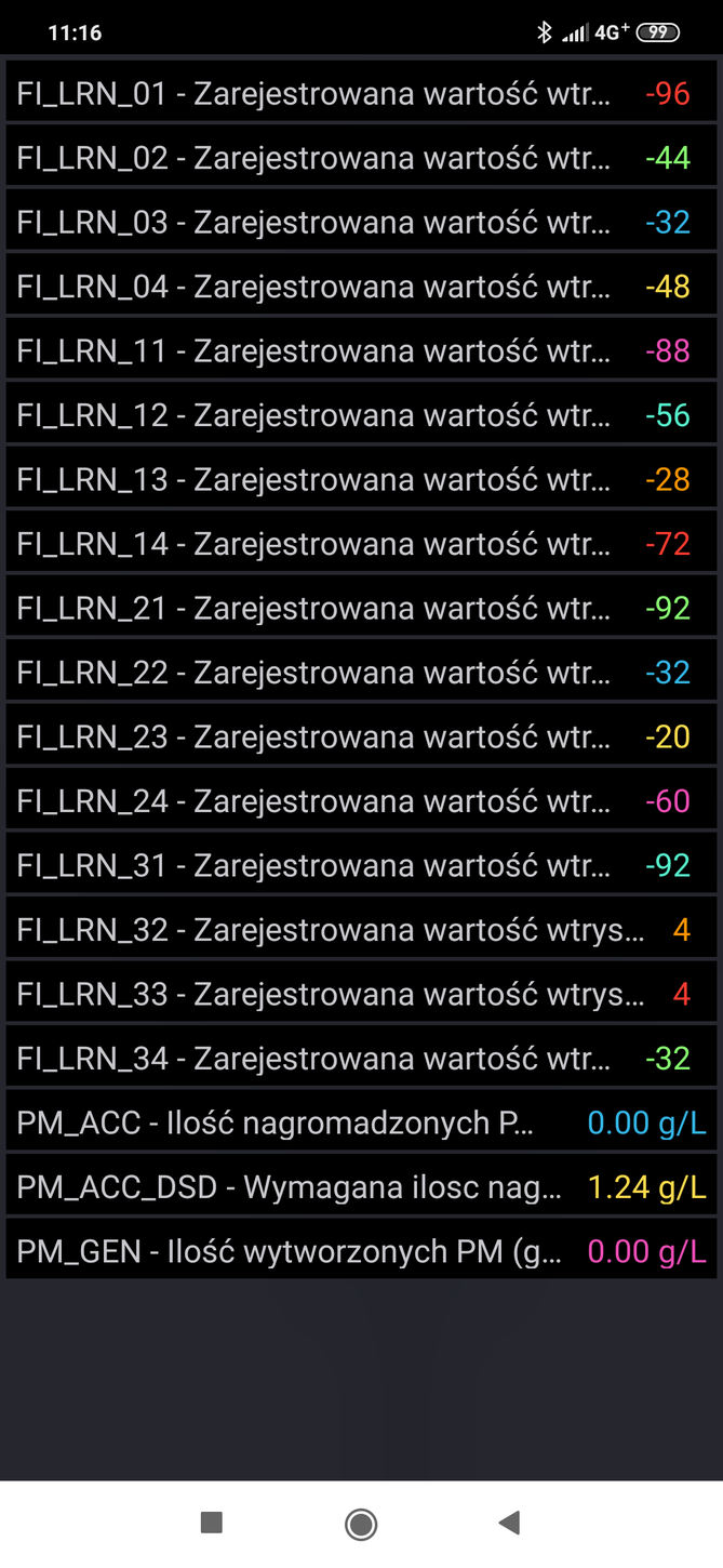

Wartości korekt wtryskiwaczy w Forscan
Postprzez smile » 3 maja 2019, 01:12
dobrzyn22 napisał(a):a masz zdjęcie "przed" ?
Tak, na trzeciej stronie tego wątku.
DooOminO napisał(a):A może kompresji nie ma ? :D
Oby już nigdy <nie powiem>
Pojeździłem troszkę aby dobrze dogrzać silnik, potem zapuściłem korekty wtrysków i taki oto obraz powstał obecnie :)
03052019 GY 290k km dwa nowe wtryski, po kalibracji

Postprzez dobrzyn22 » 3 maja 2019, 09:01
Porównując widać, że korekty coraz bardziej się powiększają i to dość szybko... Wg mnie, tak jak pisałem wcześniej – wszystkie masz już po prostu wyeksploatowane
EDIT:
dodam jeszcze, że u mnie po zastosowaniu preparatu LM nie zauważyłem prawie żadnej poprawy

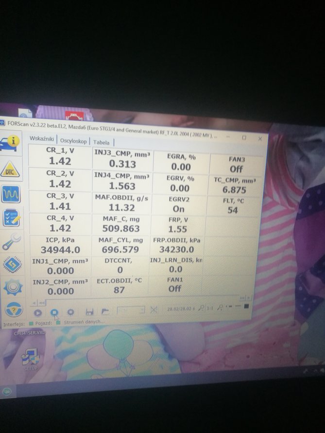

Witam czy ktoś może spojrzeć na moje wartości wtrysków na forscanie? Kalibracja wtryskiwaczy za każdym razem przerwana po ok 2min
Od: 29 cze 2011, 18:34
Posty: 56
Skąd: Tychy
Auto: mazda 6 2.0 citd 2003r
Postprzez Neonixos666 » 20 cze 2019, 17:47
wydaj mi się że czwarty wtrysk do wymiany. Trzeba jeszcze sprawdzić czy piny w kostce są ok jak i sama kostka.
Od: 10 wrz 2009, 00:21
Posty: 9515 (53/244)
Postprzez DooOminO » 22 cze 2019, 17:43
Nic nie jest do wymiany, pokaz jeszcze wartość korekty dla podtrzymania pracy biegu jałowego, tak w ogóle z autem dzieją się jakieś niepokojące rzeczy? Dymi?
PS sprawdź czy korekty nie będą się różnić po wciśnięciu sprzęgła.

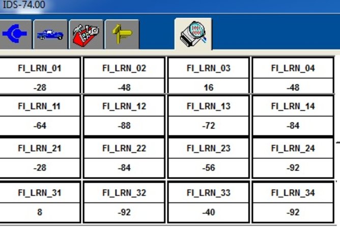

Postprzez dobrzyn22 » 18 wrz 2019, 08:11
dobrzyn22 napisał(a):3. sam jestem ciekaw, czy po wymianie wszystkich 4 wtryskiwaczy na fabrycznie nowe, wszystkie korekty będą miały 0 , ewentualnie jakieś bardzo małe ( np. +/-20 )
Wiem już nieco więcej w temacie – może nie fabrycznie nowe, ale fabrycznie regenerowane :
Przed wymianą – nowy był tylko wtryskiwacz nr.4.:
i po wymianie pozostałych trzech – przy czym wtryskiwacz nr.4 jest obecnie jako nr.1.:
No i co mnie ciekawi – to wtryskiwacz, który został zamieniony miejscem praktycznie nie zmienia wartości, pomimo 2 krotnej kalibracji – no i te wartości są trochę wysokie jak na praktycznie nową sztukę.
Przed wymianą mógł próbować dostosować się korektą do pozostałych – stąd nie przejmowałem się wyższymi wartościami, pomimo tego że był nowy, ale teraz to trochę dziwne, że 3 mają niskie korekty, a ten dalej wysokie, nawet pomimo zamiany miejsc.
Jakieś pomysły ? <co?>
PS. oczywiście wtryskiwacze odpowiednio przypisane z nowymi kodami.

Postprzez tadziol » 19 wrz 2019, 08:55
A jakieś efekty dodatkowe ? Klepanie,stukanie...? Nierówna praca po rozruchu na zimno ?
Firma
Od: 28 cze 2005, 19:13
Posty: 3235 (6/149)
Auto: Mazda6 GY

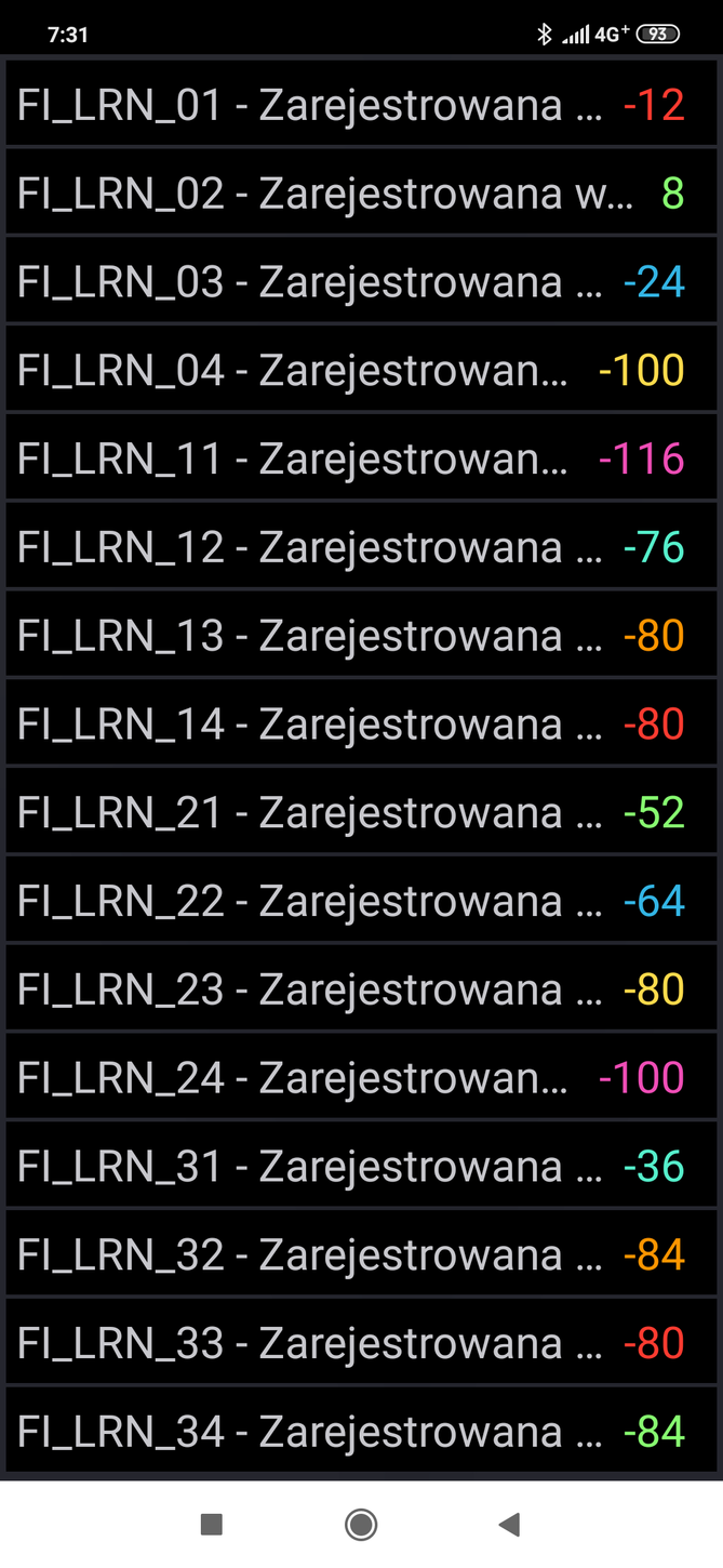

Postprzez dobrzyn22 » 19 wrz 2019, 09:03
nic z tych rzeczy...silnik pracuje minimalnie ciszej ( ale to może być też efektem wymiany oleju ).
Dziś, po przejechaniu już kilkudziesięciu km od wymiany wtrysków zrobiłem jeszcze raz kalibrację i wtryskiwacz nr.1. nadal ma je na podobnym, wysokim poziomie – nie rozumiem dlaczego <co?>
Jeszcze spróbuję odpiąć BOXa , i wtedy zrobić kalibracje-zobacze czy będzie różnica
tak to wygląda:
