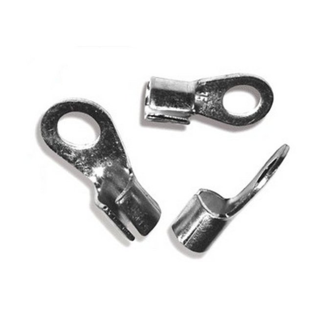

W postach wyżej pisałem, że problemem u mnie był z scv...jednak po paru dniach od zakupu nowego scv problem powrócił. Okazało się że miałem problem z masą a dokładniej z białą kostką pod filtrem powietrza i dlatego odpalała raz na jakiś czas. Twoje problemy są podobne ale nie identyczne może jednak warto zaryzykować i spróbować z tą masą.

Kostka jest nierozbieralna natomiast po zniszczeniu i dostaniu się do środka kostki był tam Armagedon... Prawie wszystkie kable oraz blaszki były utlenione. Wszystkie kable (końcówki) zostały oczyszczone i połączone w końcówki oczkowe i przykręcone do nadwozia od tamtej pory do dziś problemu niema. :D

A ja myślałem że chodzi o rdze (której w zasadzie miałem śladowe ilości) na łączeniu kostki z karoserią, a to w środku kostki się coś potrafi utlenić <rotfl>
No cóż, kupię owe końcówki i przerobie te mocowanie. Mam zamiar także kupić jakiś używany czujnik położenia wałka rozrządu na podmiankę i wyczyścić sitko w baku. Dam znać co z tego wyszło ale to dopiero w okolicach Wielkanocy, ja za granicą a Mazda w Polsce w garażu stoi :(
