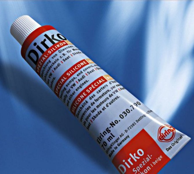

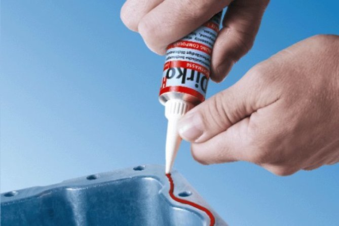

A jeszcze jedno pytanie czy też muszę kupić nową uszczelek pod klawiaturę bo miałem nową założyłem ją tylko kilka razy też zdejmowalem dekiel i czy konieczne założyć teraz nową czy może być tą co mam
Od: 5 lip 2012, 19:27
Posty: 18
Auto: Mazda 6 2,0 diesel 2003r
Postprzez drx8 » 5 paź 2018, 07:40
Ja bym nie zmieniał. Kupiłem do siebie uszczelkę w tubce, taki silikon na wysoką temp. Pasuje pod klawiaturę i miskę olejową. Cienką warstwę rozsmaruj po całości gdzie idzie uszczelka. Uprzednio oczyść (zeskrobać) jakąś listewką drewnianą, żeby rys nie zrobić, odtłuścić. Troszkę więcej można nałożyć na zgięcia (tzn. tam gdzie idzie "wałek" półokrąg, który łączy się z płaszczyzną __( )__ <– zobrazowanie :)
ps. zostanie Ci na później jak będziesz czyścił smok olejowy ^^
hey
Uszczelka w silikonie na wysoką temp DIRKO. cena ok 30zł

Dzięki wielkie za odpowiedź także po problemie pozdro
