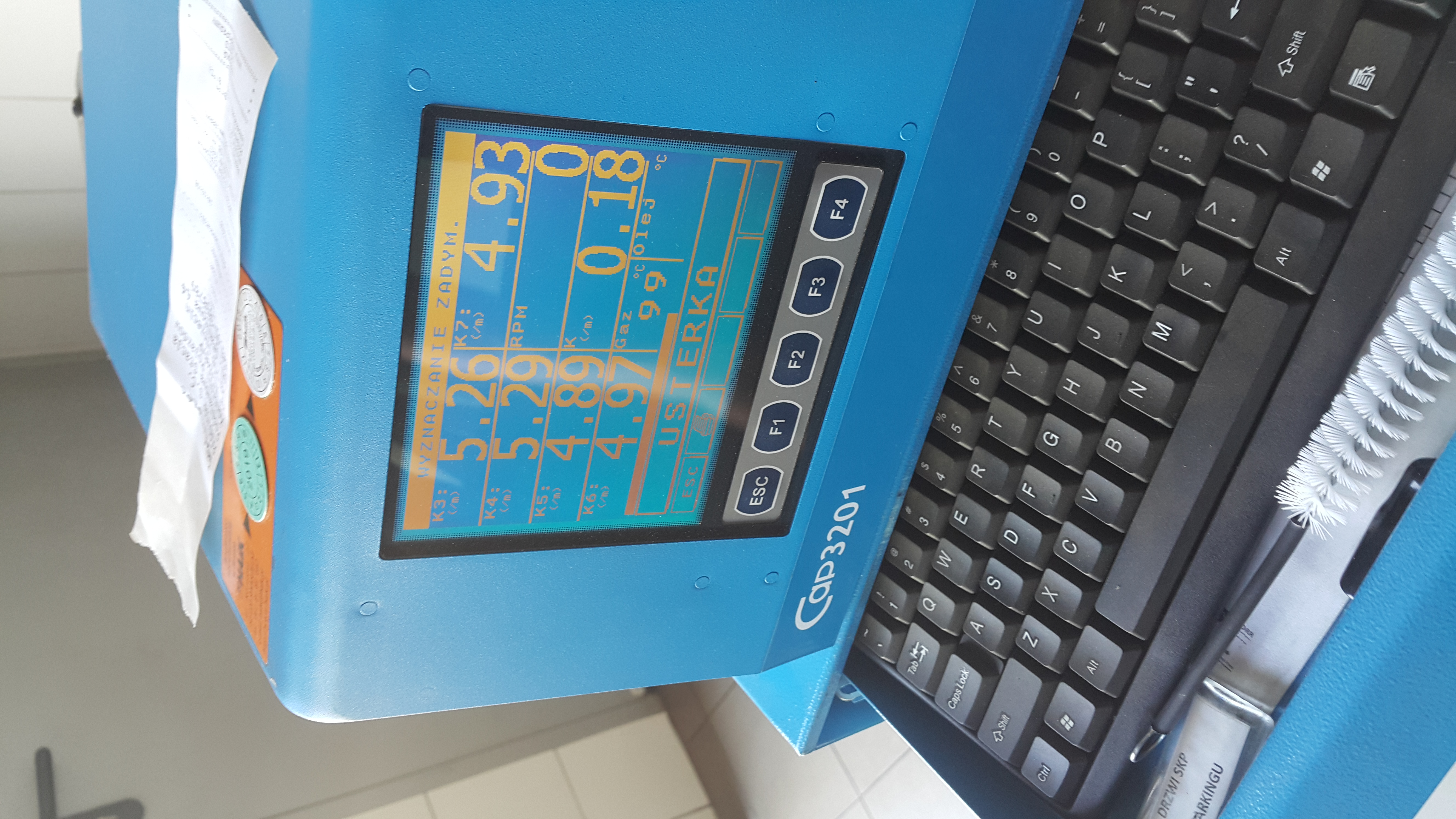

Poszukuję odpowiedzi dlaczego moja M6 GY 2004 tak strasznie kopci. Żeby nie było gołosłownie, byłem dzisiaj na PSKP zrobić test spalin.
W pierwszej próbie wartości były ponad 6
W drugiej trochę niższe obroty dodawał diagnosta i wartości są na zdjęciu:
Norma to 3.0 dla pojazdów doładowanych <glupek2>

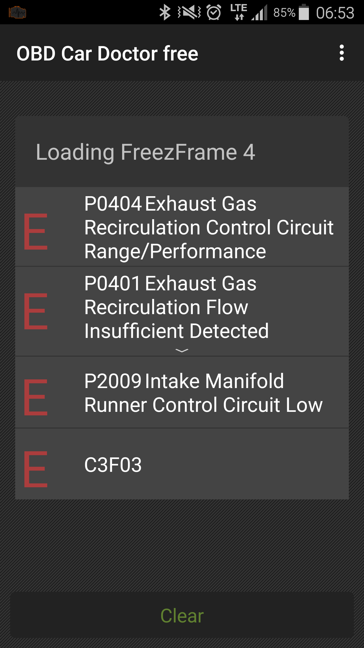

To co nie zostało zrobione to czyszczenie EGR. Ten ostatnio wyświetlił błąd i po przejechaniu około 50km zgasł. To co odczytałem po podłączeniu interfejsu diagnostycznego:

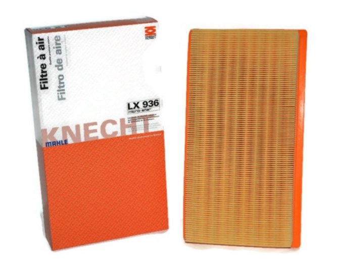

Filtr do disela tylko taki:
Filtr Mazda 6 2.0Di nr kat. LX936

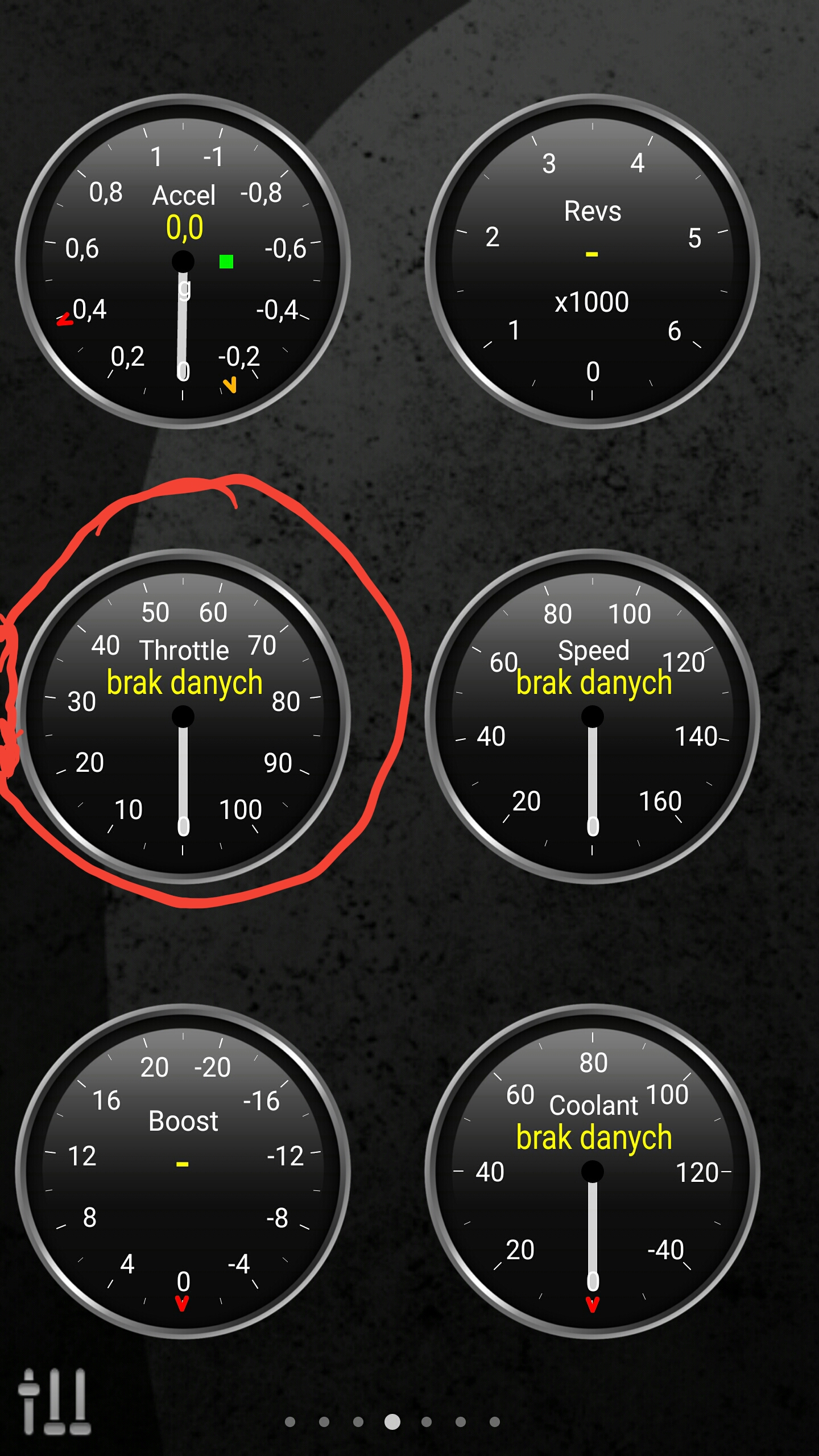

Może głupie pytanie, czy na przepustnicy jest jakiś czujnik? I czy powinno go być widać w Torque – jego działanie, a wręcz procent otwarcia – na tarczy Throttle?
W załączniku ta tarcza. Może ktoś z dieslem sprawdzić u siebie czy ma na tej tarczy jakiekolwiek działanie?
W ASO wymienili EGR i przewody podciśnienia. Kazali przegonić auto na obrotach 2500 w trasie tak ze 100km i powinno działać.
A jeśli tarcza przepustnicy komuś działa, a u mnie nie to chyba mam winowajcę?
