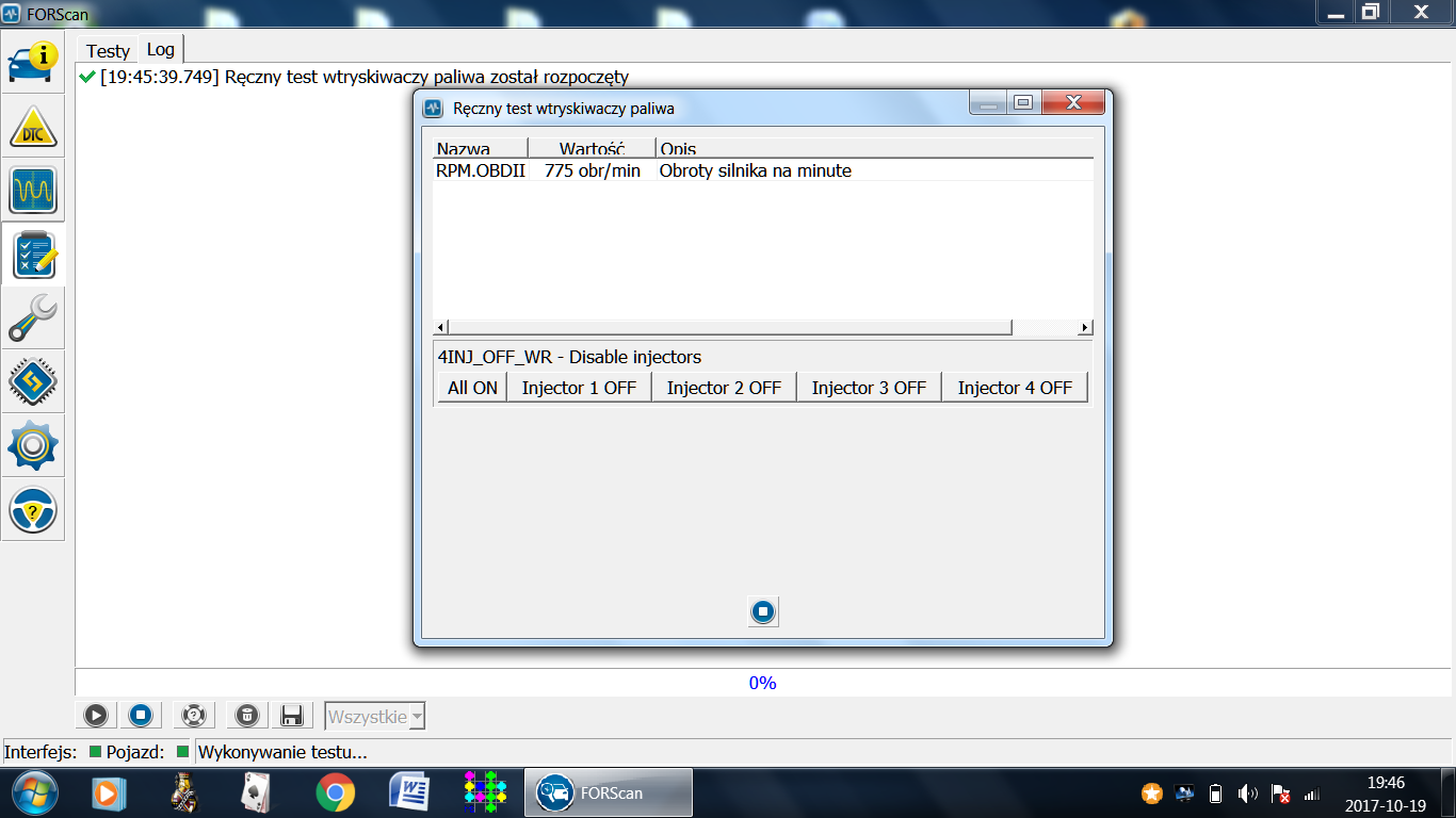

Postprzez marwiat » 19 paź 2017, 08:50
Witam wszystkich. Przeszukałem forum i nie znalazłem informacji na temat zamiany wtryskiwaczy.
Otóż moja mazda to 6 2.0 CiTD, RF5C rok 2003, dwa wtryskiwacze z nr 17 mam do wymiany wyszło po testach na stole probierczym, zamontowałem dwa sprawne sprawdzone też na stole probierczym ale z nr9, oczywiście kable oporowe z tym samym nr co wtryskiwacz i stukają silnik trzęsie, w serwisie mazdy przerwało kalibrację. Czy możliwe jest że PCM w moim modelu nie przyjmuje wtryskiwaczy z nr jednocyfrowym bo w oryginale był z nr dwucyfrowym? Proszę o podpowiedź bo się boję ciągle dociągać mocowania wtryskiwaczy w głowicy aluminiowej bawiąc się metodą prób i błędów.
Od: 14 sie 2009, 07:38
Posty: 53 (2/1)
Skąd: Zakrzew
Auto: M6 GH 2.0 DISI, 2011r.
Postprzez zboq » 20 paź 2017, 10:32
A jakieś błędy są ?, widziałeś korekty ?, zrobiłeś test przelewu ?.
Generalnie na tych nowych spróbuj podmienić kable na te ze starych i odpal auto. Wtryski mogą tez stukac jezeli są źle zamontowane
Wysłane z mojego A0001 przy użyciu Tapatalka
Ostatnio edytowano 20 paź 2017, 11:00 przez dobrzyn22, łącznie edytowano 1 raz
Powód: nie cytujemy całego ostatniego posta - nie ma takiej potrzeby
Od: 11 lut 2010, 14:28
Posty: 236 (0/2)
Skąd: Tarnów
Auto: Mazda 6 GJ 2.5 SkyPassion Machine Gray Sedan
Postprzez marwiat » 20 paź 2017, 10:51
Sam je montowałem na oryginalnych podkładkach dokrecone mocowanie z siłą 60Nm, na oko nie ruchome. Kupiłem używane niby sprawdzane ale je wyciągnę i sam zawiozę do sprawdzenia.
Auto na tych niby lepszych gorzej chodzi jak na moich starych.
Błędów nie ma, przelewy były na jednym poziomie dla wszystkich, dwóch moich i dwóch kupionych bo tak jest teraz zamontowane. W serwisie kalibracja doszła do połowy i zakończyła się błędem "bład połączenia lub procedura nie przebiegła prawidłowo"
Kiedy najlepiej odkręcać i dokręcać mocowanie wtryskiwaczy na ciepłym czy zimnym silniku? bo z duszą na ramieniu zawsze sie za to biorę żeby gwintu w głowicy nie zerwać bo w pokrywie zaworów przekręciłem ale śruba jest przelotowa i załatwiła sprawę nakrętka a z głowicą to mysleć nie chcę
Forscan mam od kilku dni i ręczna kalibracja trwa bez końca tzn nic się nie dzieje.
