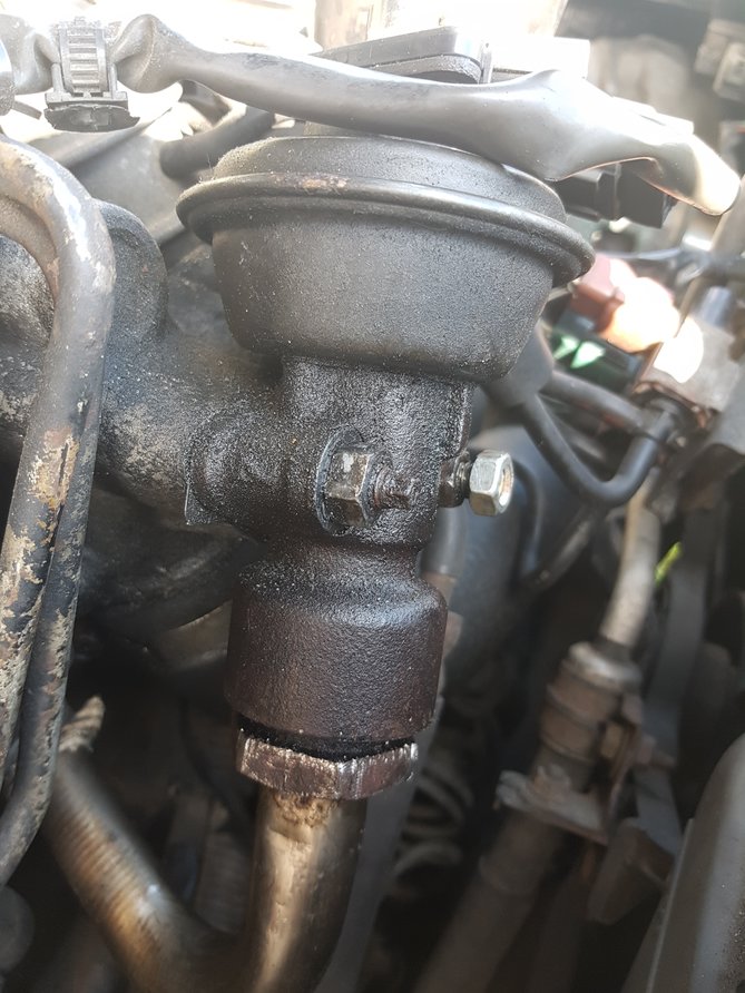

EGR jest "zapocony" – czy to znaczy , że jest gdzieś tam nieszczelność czy słabo był dokręcony?

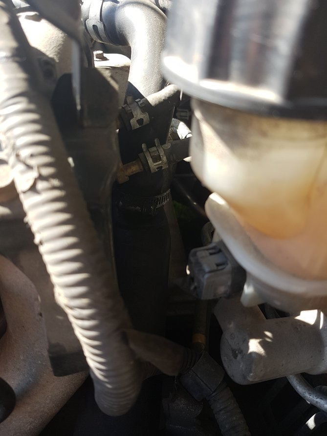

Dodatkowo zauważyłem spocony wąż za silnikiem bliżej podszybia.
