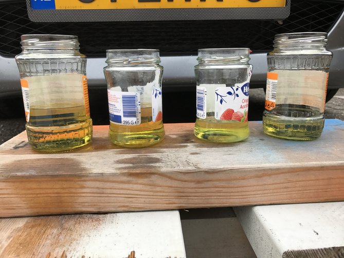

Postprzez skynet7 » 27 lip 2017, 15:56
Numery wtrysków już sprawdzałem dwa dni temu i jest Ok bo ogólnie ja naciskałem na to żeby przypadkom nie były zamienione kolejnością. Mało tego ja osobiście na wtryskak nakleilem numery 1,2,3,4
No i się zgadza. Testy przelewów spróbuje dziś zrobić jak coś prześle fotę efektów.

Oto teścik przelewów pierwszy i drogi chyba dużo jak na czas nagrania?

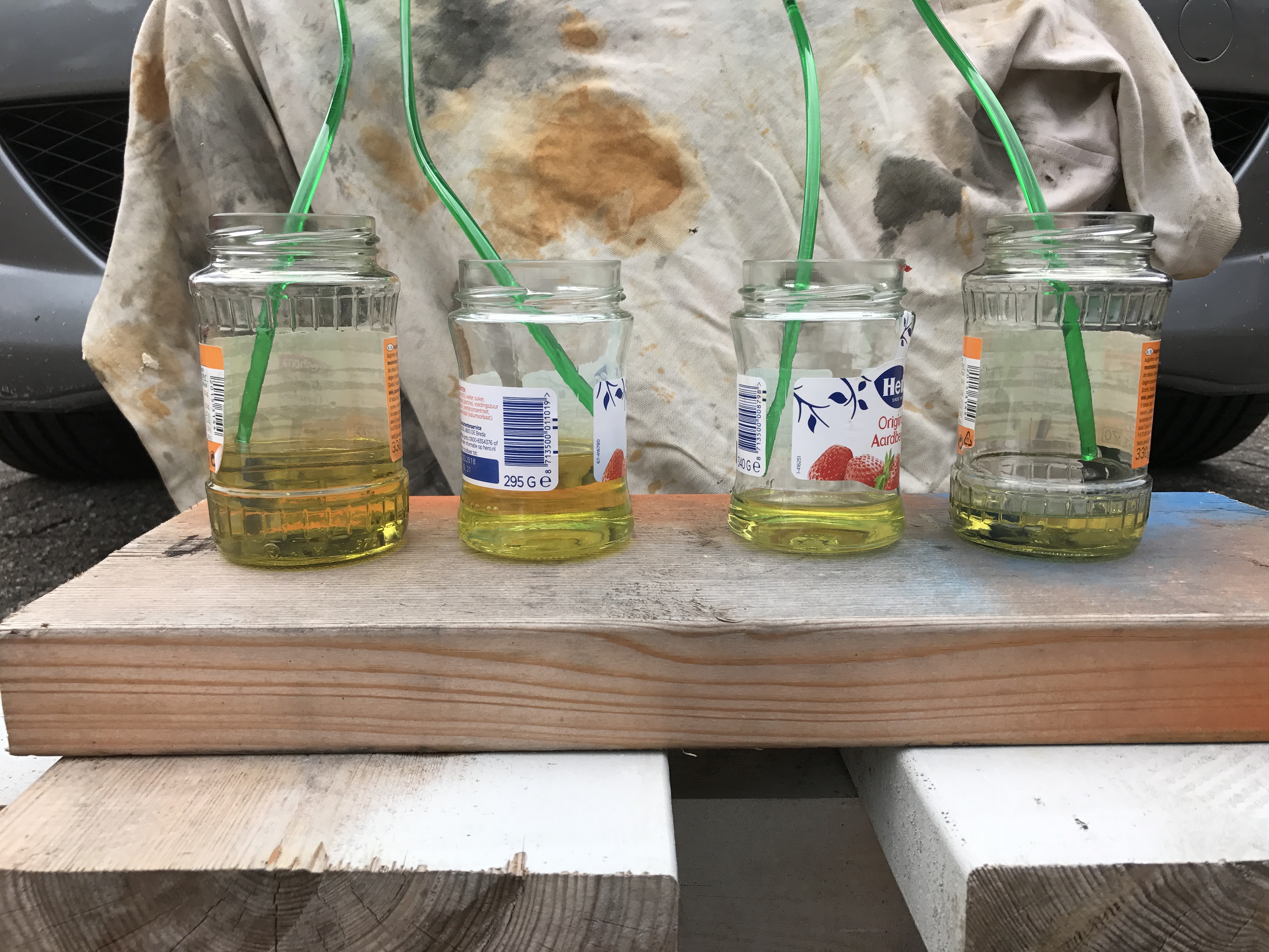

Zdjęcie drogie pokazuje po małej przygazowce.
Ktoś to oceni fachowym okiem?
Dopisano 27 lip 2017, 22:10:
Pierwszy jakieś 120ml
Drogi jakieś 90 ml
Trzeci jakieś 48ml
Czwarty jakieś 43 ml
Od: 13 maja 2014, 13:58

Postprzez DooOminO » 28 lip 2017, 09:37
Pierwsze dwa to jakiś kosmos. Ile czasu trwał test?

Postprzez Enduro » 28 lip 2017, 10:28
1+2 uszkodzone, wyeksplatowane
zbyt duza roznica w porownaniu z 3 i 4
bez wzgledu na czas testu
wymiana

Postprzez zboq » 28 lip 2017, 20:00
Ja ci powiem odnośnie dymka z rana.
Właśnie dopiero co Mazdę wyleczyłem z tego, a przyczyną były zbyt wyeksploatowane wtryski. Korekty nie miały a właśnie lały strasznie. Po regeneracji problem zniknął. Patrząc na zdjęcia to tak jak wyżej jest napisane, 1 i 2 do wymiany. Podejżewam że 1 jest przyczyną przerywania kalibracji.
