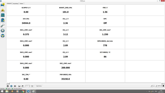

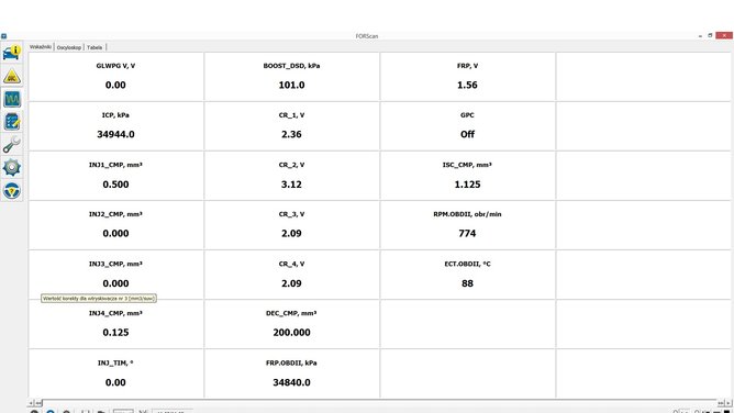

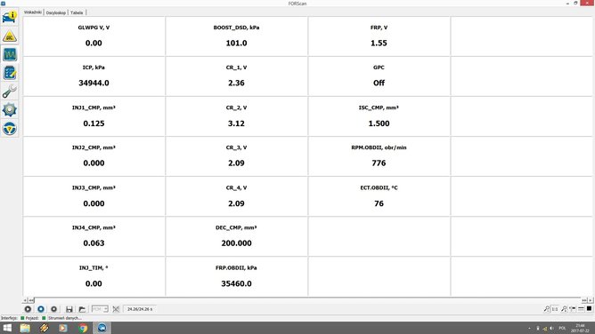

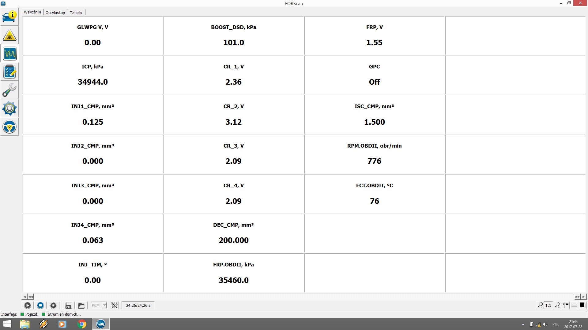

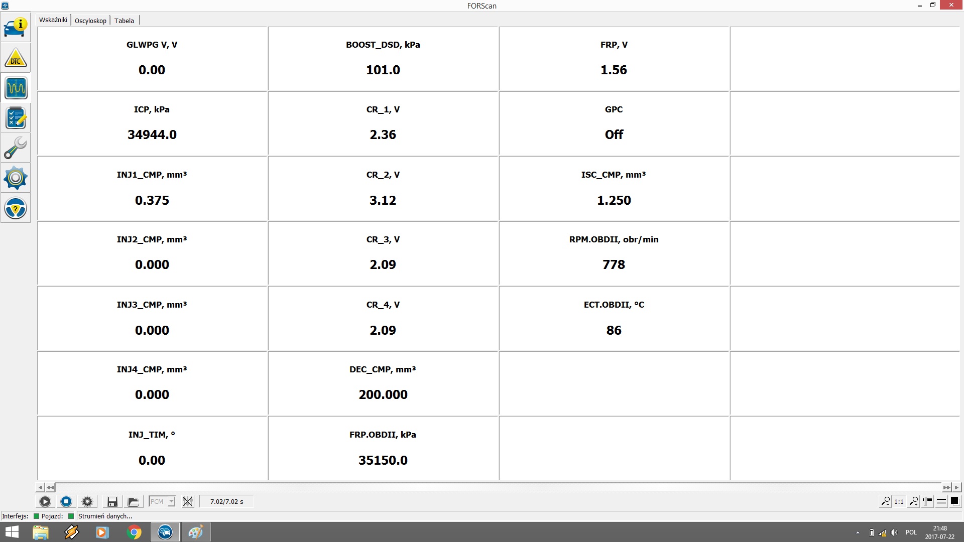

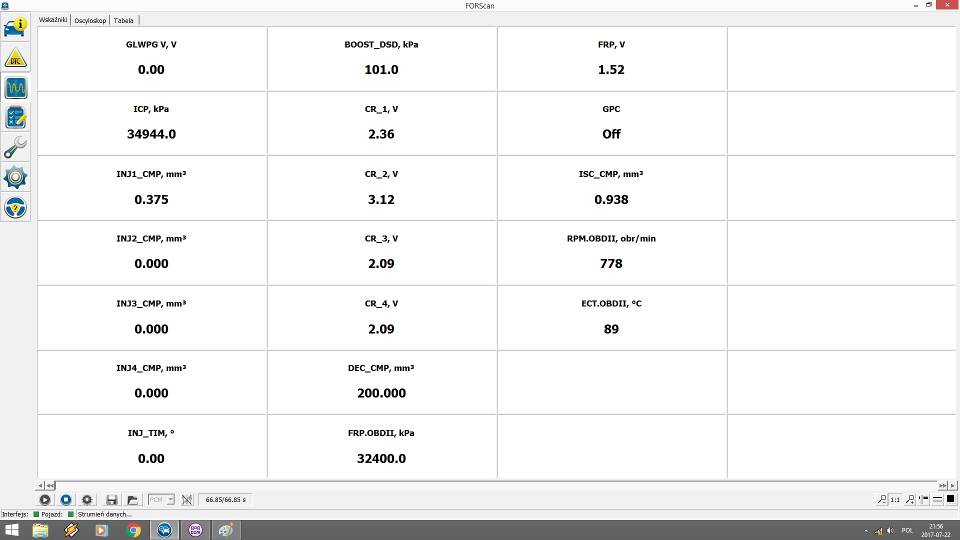

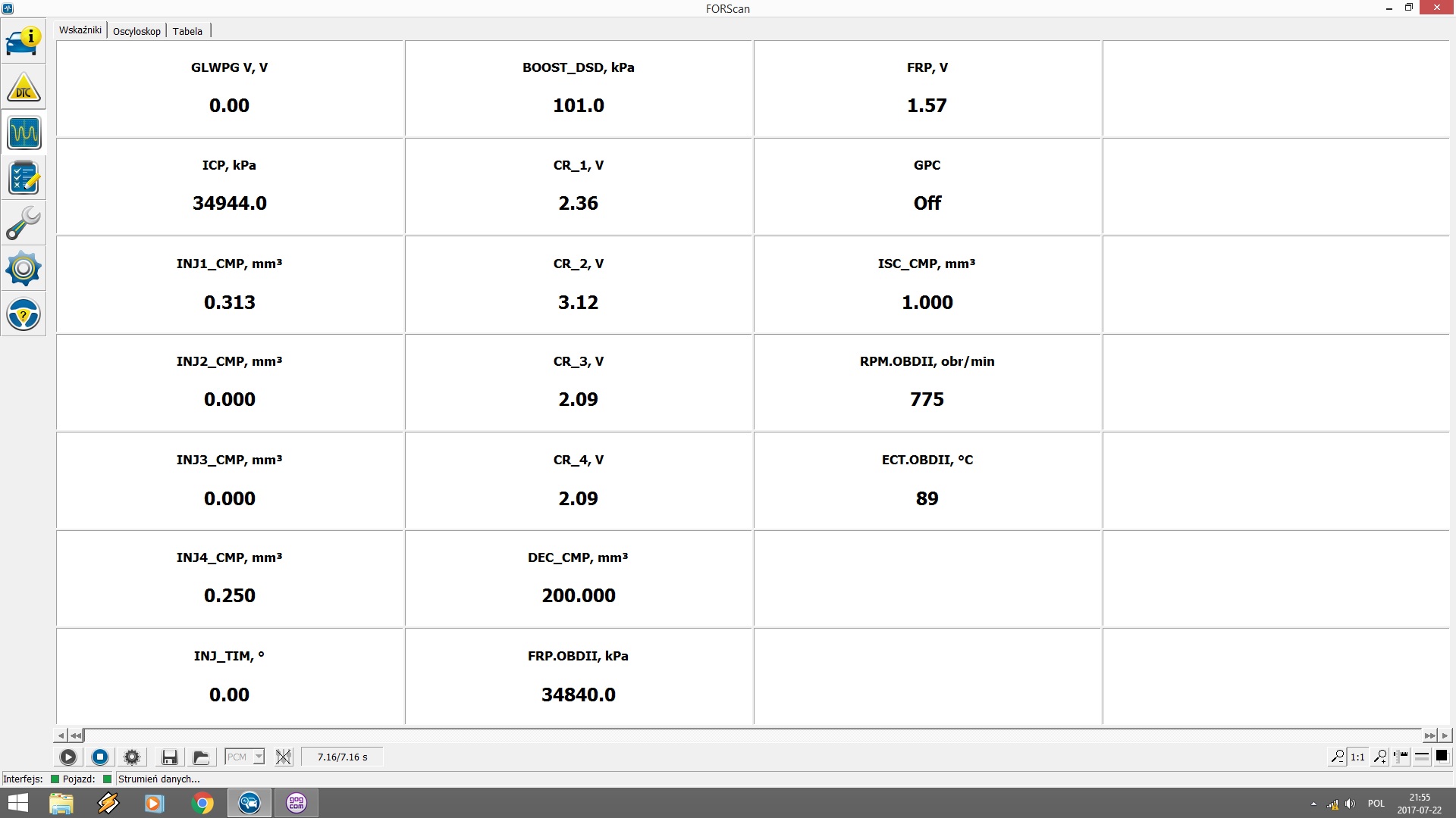

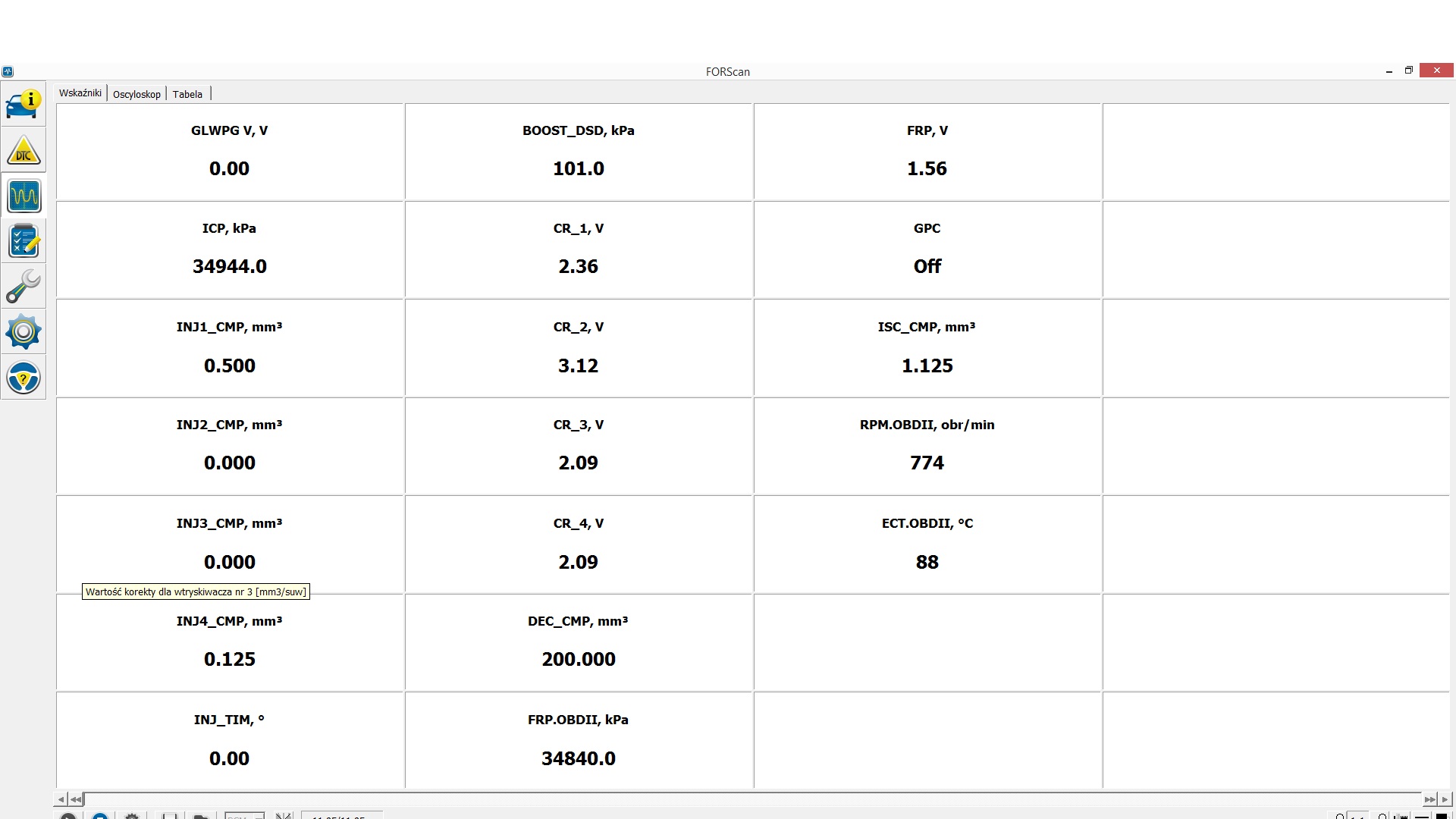

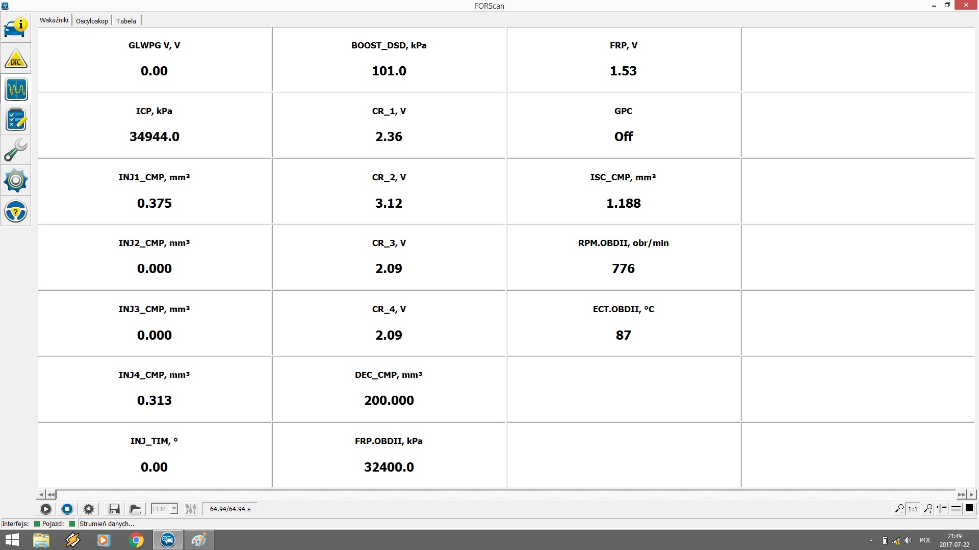

Witam was wszystkich jeszcze raz
Prosił bym was o spojrzenie na moje zrzuty ekranu z odczytu wtrysków i jeśli ktoś może powiedzieć co jest grane.
Zaznaczam ze próbowałem kalibracji jak kolega zalecił na innej edycji softu a nawet kilku.
Co do samej kalibracji kilka razy się normalnie załączała, silnik wchodził na obroty powyżej tysiąca do 1200, spadał, później potem ponownie.
W pewnych momentach silnik zachowywał się tak jak by zaczął chodzić na 2 gary.
No nic jak możecie panowie luknąć na te zrzuty ekranu i coś doradzić.
Odczyt 3,4 i 5 był wykonany zaraz po probie kalibracji nie udanej oczywiście.
Czy brak odczytu na wtrysku 2,3 no i też czasem 4 oznacza ze są uszkodzone??
Wielki dzięki za każdą pomoc.

pierwszy raczej do wymiany,
czwarty prawdopodobnie tez.
E
E
tak
