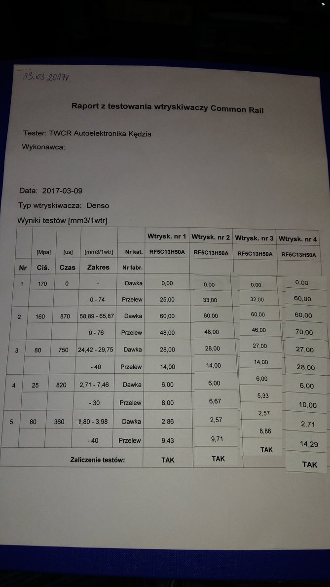

Postprzez kixnerr » 3 maja 2017, 12:42
Witam serdecznie, chciałbym opinii na temat wydruku z testu wtrysków, które planuję kupić na zastępstwo... Zdjęcie zmontowane z 4 różnych wydruków stąd tak to wygląda :D
Jak wypadają oznaczenia RF5C13H50A, będą pasować do 6stki 136konnej, 2003rok? – Moje wtryski przepadły, stąd te pytanie. pozdrawiam serdecznie, liczę na szybką pomoc.

Ostatni najbardziej odbiega odstaje w przelewie na małym ciśnieniu ale trzeba poczekać na Pana tadziol chyba jako jedyny będzie wstanie to ocenić :) .
Natomiast wtryski będą pasować tylko może być problem jeśli mają inny numerek niż kable.

Postprzez kixnerr » 5 maja 2017, 05:59
powiem szczerze cena za nie jest "okazyjna" bo pół tysiąca, mówisz o numerkach innych niż na kablach, czyli numerem listwy tak? na co miałbym zwrócić uwagę, mogę przedzwonić i dopytać

Postprzez DooOminO » 5 maja 2017, 12:05
Na tym zdjęciu dobrze widać wybite 12 na wtryskiwaczu oraz taki sumer na kabelku podłączonym do niego.

Postprzez kixnerr » 6 maja 2017, 06:36
faktycznie,dzięki za info. Jeśli numery są rozbieżne, mogę coś z tym pokombinować ?

Postprzez DooOminO » 6 maja 2017, 14:21
Jeśli są różne numery to może być problem z kalibracją ale było kilka przypadków gdzie silnik się skalibrował, osobiście szukałabym tylko kompletu bo same kable ciężko znaleźć a jak już są to cenią "jak za zboże" ;)
