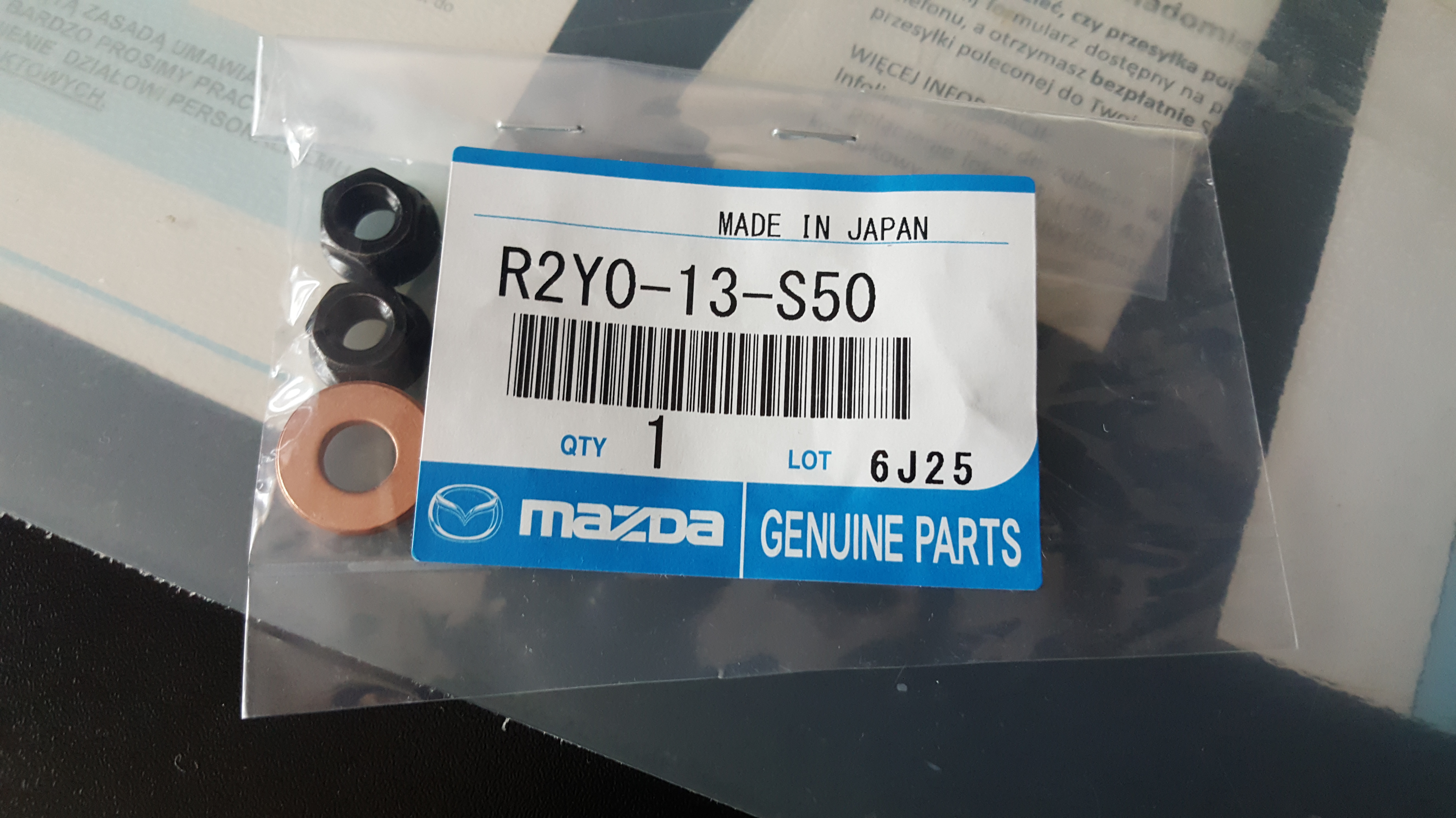

Postprzez Dawidkvip » 15 lut 2017, 15:08
Panowie te podkładki będą pasowały to RF7J?

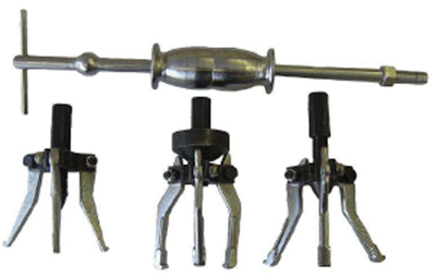

Mam problem, wzięłam się dzisiaj za wymianę podkładek pod wtryskiwaczami w związku z czarnym dymem. Smok wyczyszczony olej zmieniony zostały podkładki.
I pojawił się problem. Wtryskiwacz 1,2,4 wyszły po delikatnym ruszeniu, chociaż podkładki były tak wypalone że zostały w gniazdach. Stare kwiatki.
Problem polega na tym, iż wtryskiwacz nr 3 kreci użyciu siły, próbowałam prawo lewo prawo lewo prawo lewo przez prawie 40 minut i nie wyszedł.
Czy ktoś może mi podpowiedzieć co jeszcze mogę zrobić w takim przypadku, nie chcę jeździć z jednym brudasem jak pozostałe są wyczyszczone bo to szkoda już włożonej pracy.

Postprzez drx8 » 21 kwi 2017, 06:36
Miałem ten sam problem 3 tyg temu. wrócę do domu to wrzucę fotkę jaki przyrząd musisz zrobić aby wyszedł w 5 sek. Generalnie chodzi o młotek bezwładnościowy + ściągacz do łożysk/tarcz.
Młotek bezwładnościowy + ściągacz

Postprzez Metaxa » 21 kwi 2017, 09:47
Wszystko pieknie ladnie. Tylko powiedz mi za co lapałeś ściągacz. Bo obawiam się że jeśli za to co myślę to wtryskiwacz do kosza od razu wywaliłeś. Mam ściągacz I młotek ale uważam to raczej za ostateczność.
