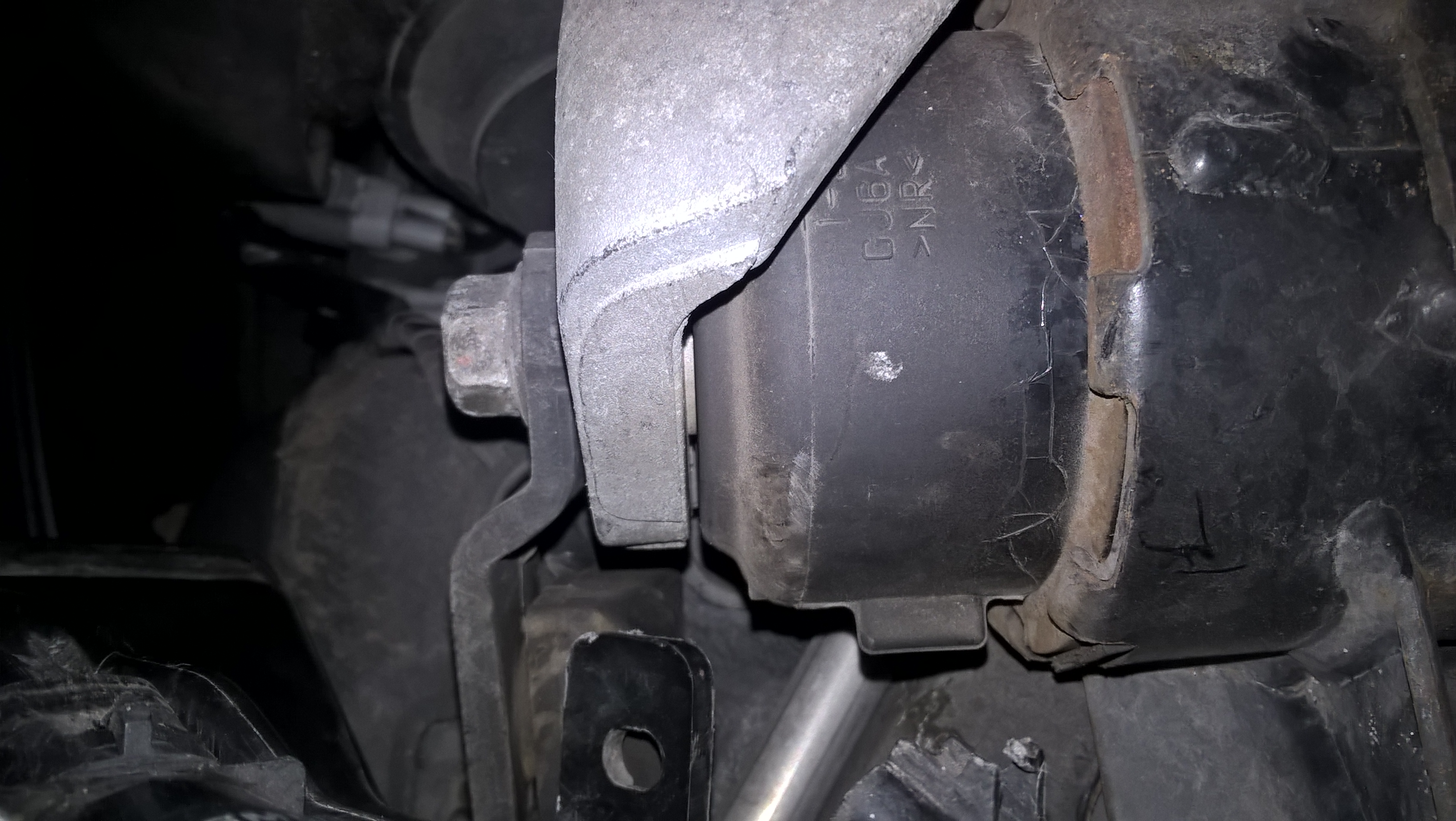

Postprzez Czaja86 » 10 maja 2017, 11:48
Nie orientuje się ktoś czy pasuje poduszka od 6 mps do zwykłej 6?

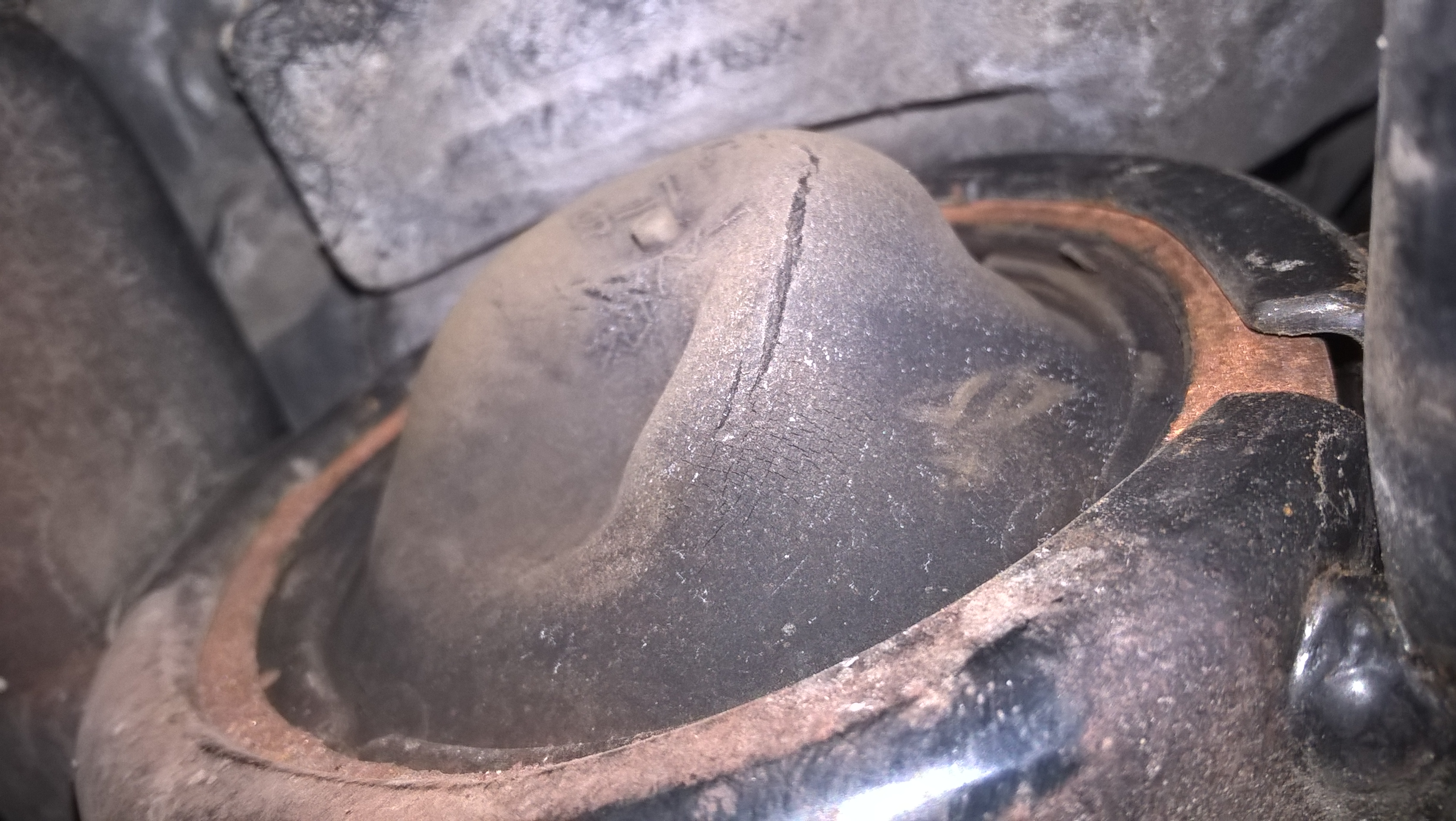

Postprzez marwiat » 11 mar 2019, 10:19
Witam, moja mazda ma problem z którym pomimo wiedzy z tego forum i ośmioletniego doświadczenia w naprawianiu ( z różnym skutkiem) nie wiem co jej jest. Otóż na wolnych obrotach trzęsie budą jakbym na zagęszczarkę do kostki brukowej usiadł a powyżej 2 tys obrotów silnik jakby chciał ducha wyzionąć chociaż mocno ciągnie. Zmieniłem poduszki olejowa zamiennik pozostałe ory, zmieniłem dwumase na luk poprzednią zajeździłem, zmieniłem komplet wtryskiwaczy nowe oryginalne denso z kabelkami, Forscan kalibruje bez problemu, żadnych błędów nie było i nie ma. Zmieniłem koło wału, napinacz paska, rolke prowadzącą, sprzęgiełko alternatora. wszystkie węże i wężyki podcisnienia całe, gruszka turbo chodzi. Auto nie dymi w żadnych okolicznościach odpala natychmiast ale pali na oko 8 -9 litrów czego nie było, nie ubywa oleju ani płynu. i pomimo tego wszystkiego ( w ciągu 2 lat zainwestowałem więcej niż jest wart) jest <dupa> . Jak się rozgrzeje i mam otwarte drzwi na chodzie to trzepie tym autem że drzwi mam wrażenie z zawiasów wyskoczą.
Mam nadzieje że ktoś mnie naprowadzi co jeszcze mam sprawdzić :)

Postprzez marwiat » 11 mar 2019, 21:25
Nie wazne czy postój czy jazda,jest tak samo, sprzegło wciśniete nie robi różnicy. Dzisiaj zauważyłem że powyżej 3 tys obrotów na ciągu zakopci na siwo lub na dużym biegu z mniejszej prędkości też zadymia. Jak go dobrze przegonie a zazwyczaj tak jeżdze mała prędkość większe obroty to gdy sobie stygnie na wolnych obrotach lekko go podciągam do 2 tyś obrotów i puszczam to wtedy słychać jakiś lekki metaliczny dźwięk jak klepanie kowadełka zaworów albo delikatnie panewka albo już nie wiem co. Może te poduszki pseudo olejowe za 150 zł są do bani, jak gasze silnik mam wrażenie że wypadnie na ziemie tak szarpnie. Jak odpalam go silnikiem tak szarpnie że słychać jakby jakaś blach była niedokręcona. Myślałem że dwumas ale na nowym jest to samo.
Dopisano 12 mar 2019 20:44:
Sprawdziłem dzisiaj wygląd poduszki olejowej, dokręcona fest ale po kilku dniach jazdy dostała balona u dołu jak na zdjęciach w postach powyżej :| "chytry płaci dwa razy" i "mądry Polak po szkodzie" <dupa> Najpierw to muszę po wypłacie zrobić a potem dalej szukać <nauka> Ale by mi się bez tej Mazdy nudziło hahaha
Oryginalna poduszka zamontowana (970 zł) no i spokój nawet na zimnym nie trzepie budą. Umyty tłumiczek od turbo i silnik nie chce wypaść gaśnie delikatnie. Wężyki podciśnienia poprawione i nie dymi, odżył nie mam wrażenia że coś go za gardło trzyma. Pozdrawiam
