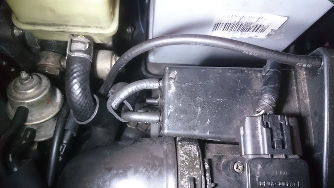

sprawdź czy wężyki sterujące podciśnieniem podłączone są do obudowy filtra powietrza. Ja mam podłączone wszędzie gdzie czerwone strzałki. Zdjęcie poglądowe z netu, być może z tego forum.
Dziekuje za odpowiedz,byłem teraz sprawdzić i zrobiłem fotkę,no i jak widać na dole nie ma wężyka :\ Czyli to jest winowajcą? gdzie ma być podłączone?? bo nic tam w pobliżu nie widze chyba ze przegapiłem
http://imgur.com/a/YXoiQ

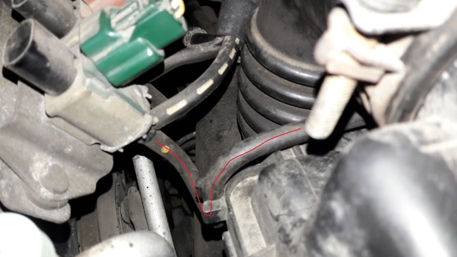

najpradwopodobniej tak, jak wrócę do domu to zrobię fotkę jak to u mnie wygląda i gdzie prowadzi tamten wężyk.

Wężyk prowadzi do elektrozaworu. Niektórzy mówią na to solenoid o ile się nie mylę.

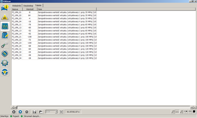

Podłączyłem OBDII do komputera z FORScan-em no i były błędy na 1 i 4 wtryskiwaczu, po wyczyszczeniu błędów na powtórnym scanie już tylko na 4 wtryskiwaczu jest wypadanie zapłonów P0304.

Mi to wygląda na za niskie dawki wtryskiwaczy.

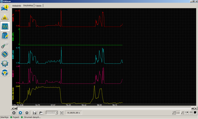

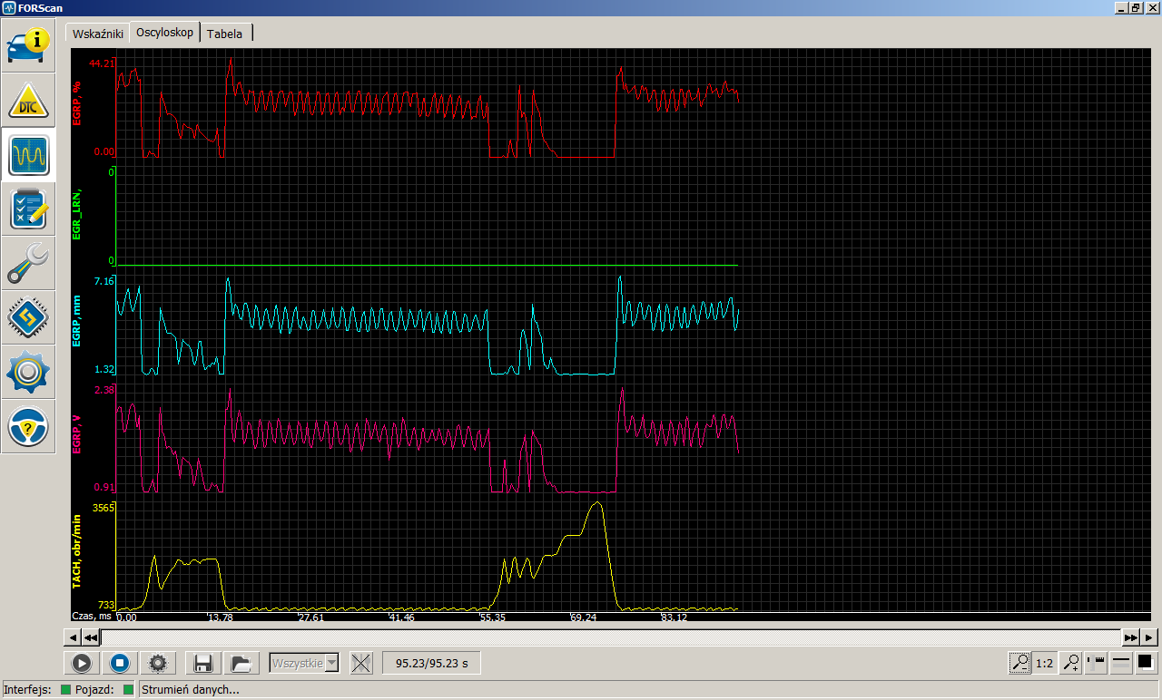

Pompa podaje ciśnienie od 43100 a nawet powyżej 80 000 kPa (wg. odczytów z oscyloskopa w FORScan-ie – na postoju).
A mocy to silnik nie ma nawet tyle, by ruszyć na jedynce czy wstecznym pod minimalną górkę.

No i jak robiłem te 20 km to jeszcze było tak: że dodaję gazu, a silnik nie reaguje, dopiero po restarcie silnika zaczynał reagować i to czasami nawet co 2 minuty tak miałem.
Po odpaleniu zimnego też tak z początku jest, że nie reaguje na gaz, dopiero tak po minucie reaguje.

Teraz zaczynam prowadzić dziennik działań zmierzających do przywrócenia mocy silnika

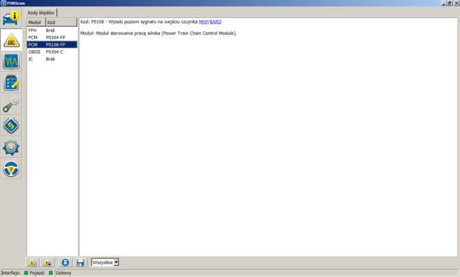

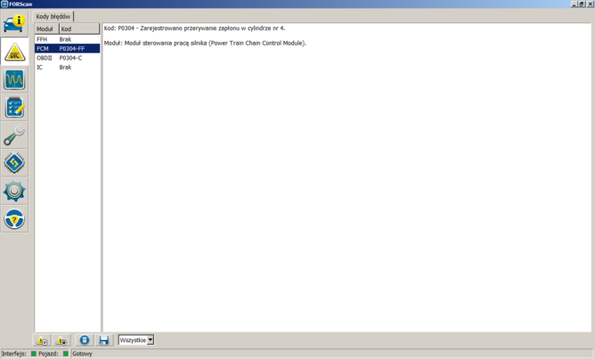

no i tylko taki błąd ciągle występuje przed podmianą wtrysków:
Dopisano 25 cze 2018, 13:27:
No i trzecie zdjęcie po wymianie wtrysków
Dopisano 25 cze 2018, 13:47:
Ale teraz nowość.
Pojawił się nowy błąd oprócz P0304
mamy jeszcze P0108 czyli może jeszcze nie komputer...

P0108 Boost sensor circuit high input
• The PCM monitors the input signal from the manifold absolute pressure sensor. If the voltage from the manifold absolute pressure sensor is more than 4.8 V, the PCM determines that there is a malfunction in the manifold absolute pressure sensor circuit.
POSSIBLE CAUSE
• Boost sensor malfunction
• Connector or terminal malfunction
• Short to power supply in wiring harness between boost sensor terminal B and PCM terminal 36
• Short to power supply in wiring harness between boost sensor terminal C and PCM terminal 90
• Open circuit in wiring harness between boost sensor terminal A and PCM terminal 91
• PCM malfunction
P0301, P0302, P0303, P0304 Cylinder No.1/No.2/No.3/No.4 misfire detection
• The PCM monitors the CKP sensor input signal interval time. The PCM calculates the deviation of the interval time for each cylinder. If the deviation of interval time exceeds the preprogrammed criteria, the PCM detects a misfire in the corresponding cylinder. While the engine is running, the PCM counts the number of misfires and
calculates misfire ratio for each crankshaft revolution. If the ratio exceeds the preprogrammed criteria, the PCM determines that a misfire, which can affect emission performance, has occurred.
Pytanie czy wtryskiwacze trafiły na swoje miejsce po wymianie uszczelki i czy są dane kalibracyjne z wtryskiwaczy wprowadzone do PCM ? Zamiana wtrysków bez wpisania ich na nowo w PCM nie daje pełnego obrazu sytuacji wg mnie.

Jednak ten błąd P0304 dalej powraca.
Znika po resecie i wraca po kilku minutach.

a oto wykres pracy egr-a
Zastanawia mnie tutaj "zarejestrowana wartość zaworu układu recylkulacji spalin – położenie zamknięte [mm]" – EGR_LRN – bo tu wartość cały czas wynosi "0"

Czekam jeszcze na interpretację pozycji zerowej na poniższym wykresie z oscyloskopu:
"zarejestrowana wartość zaworu układu recylkulacji spalin – położenie zamknięte [mm]" – EGR_LRN – bo tu wartość cały czas wynosi "0".
Spodziewam się ze po złożeniu będzie dalej to samo...

w złaczniku wykres
i dalej mam:

w złaczniku wykres
i dalej mam:

Dajcie spokój temu EGR-owi....przecież to całkowicie zły kierunek.
Wtryski masz kolego niedrożne to wszystko w temacie.
Takie ciśnienie paliwa na biegu jałowym bez przyczyny się nie bierze.Jeśli wtryski są przytkane,to system musi nadrobić braki w dawce paliwa,a może to zrobić jedynie podnosząc ciśnienie na Rail-u,bo zwiększenie czasu otwarcia wtrysku nic nie da.
I to może wystarczyć.
ggrzg napisał(a):Pompa podaje ciśnienie od 43100 a nawet powyżej 80 000 kPa (wg. odczytów z oscyloskopa w FORScan-ie – na postoju).
