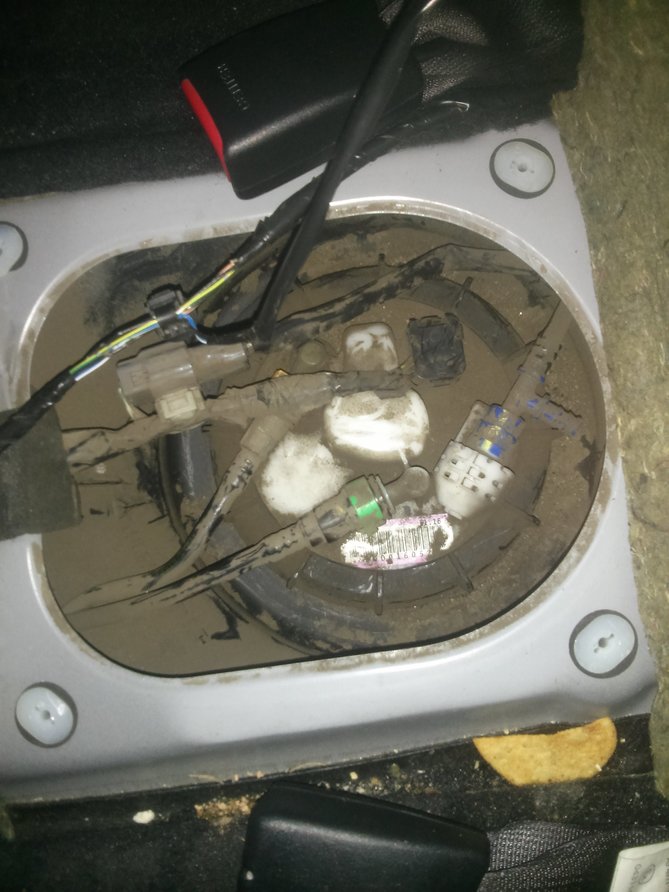

Odkręciłem dzisiaj kanapę i odkręciłem pokrywę...
I teraz tak, w instrukcji 1730-1E-02C.pdf na stronie 140 w dziale Fuel System jest jak wół napisane:
"FUEL PUMP UNIT INSPECTION
Caution • It is normal to hear the fuel pump operating when the ignition switch is turned to the ON position."
No k...a ale u mnie w ogóle nie słyszę, aby ta pompa pracowała. Nie mogę znaleźć czy to się tyczy tylko benzyny. Czy GY1 Diesel będzie miała jeszcze pompę w baku?:/
W dodatku jest tam tyle kurzu, pajęczyn i kamieni, że strach to otworzyć bo wrąbie mi się cały syf do baku, a nie jestem pewien czy odkurzaczem tam ładnie wszystko wybiorę.
Sądziłem że nasze Mazdy Common Rail mają tylko pompę CR (wysokiego ciśnienia) a tej niskiego ciśnienia w baku już nie ma – a jednak. Chyba, że naprawdę nie ma, a to co widzę to tylko urządzenia do pomiaru ilości paliwa??!
W każdym bądź razie jakiś trop, samochód odpala ładnie, dzisiaj znów ją godzinę pomęczyłem i dalej jeździ, ale jak Boga kocham w tym białym plastiku kompletnie nie słyszę pompy niskiego ciśnienia – zarówno na ON bez odpalenia na początku, jak i w trakcie pracy, jakby jej nie było, albo naprawdę padła i to mógł być mój losowy problem niedomagania?

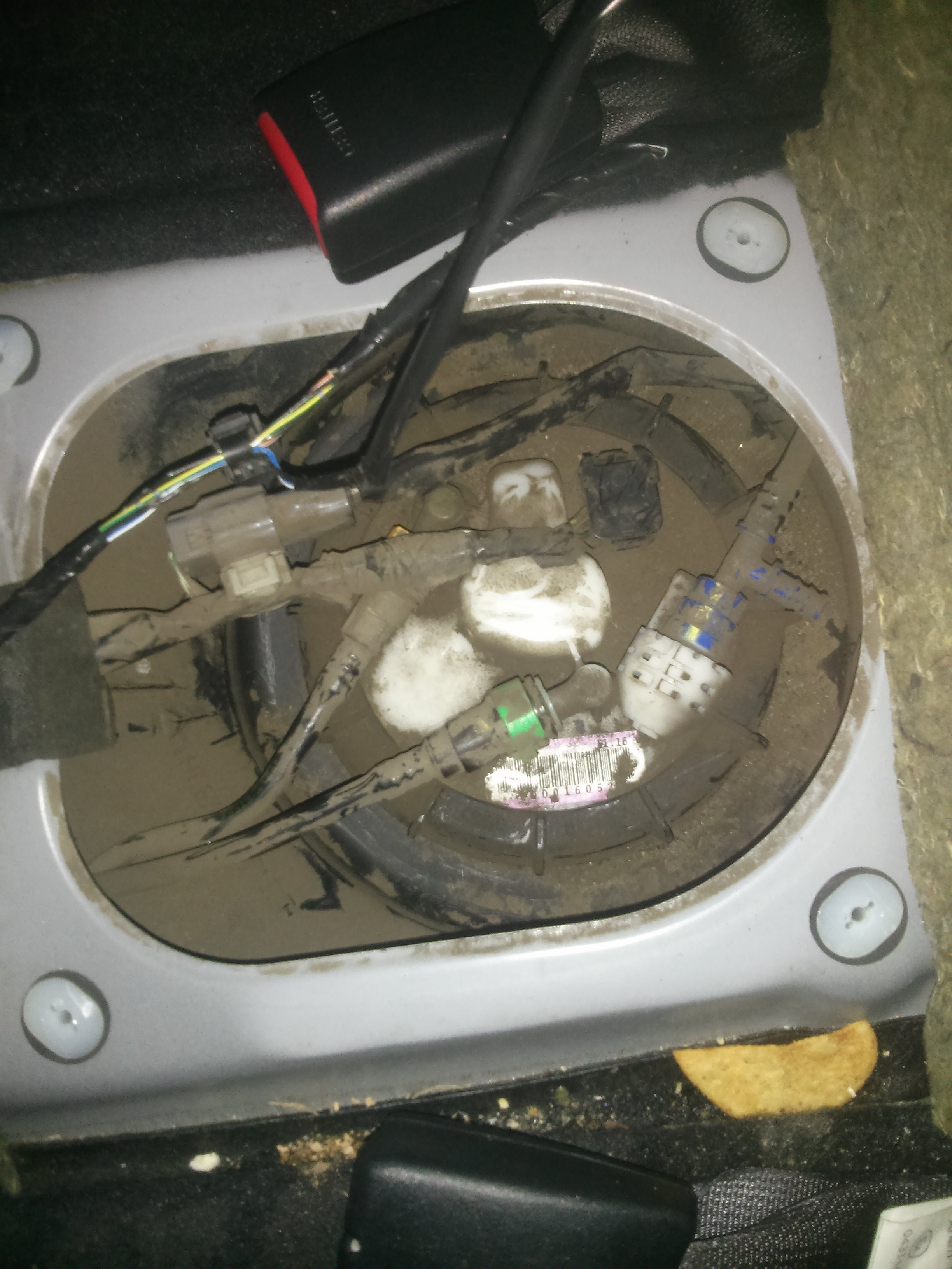

Mam jedynie obawy żeby ją wyjąc, raz, że ten plastikowy pierścień, dwa jest taki syf, że uwierzcie mi to co jest na zdjęciu to jest już po odkurzaniu – była garstka malutkich kamieni. Boję się, że syf wpadnie mi do baku

Dobrałem się jeszcze tydzień temu, znaczy się w zeszłym roku do pompy paliwa pod kanapą, ale nikt nie jest mi w stanie powiedzieć czy tam naprawdę w moim dieselu GY1 jest pompa niskiego ciśnienia czy tam jest tylko czujnik poziomu etc... Kabli jest sporo także może pompa jest, ale ja jej kompletnie nie słyszę, czy to przy odpalonym silniku czy przed odpalaniem na kluczyku na ON... nic..
To jest tam w końcu pompa niskiego ciśnienia czy nie? Bo takto "na pałę" ją wymienię na używkę np.
http://allegro.pl/pompa-paliwa-mazda-6- ... 01734.htmlMam jedynie obawy żeby ją wyjąc, raz, że ten plastikowy pierścień, dwa jest taki syf, że uwierzcie mi to co jest na zdjęciu to jest już po odkurzaniu – była garstka malutkich kamieni. Boję się, że syf wpadnie mi do baku
