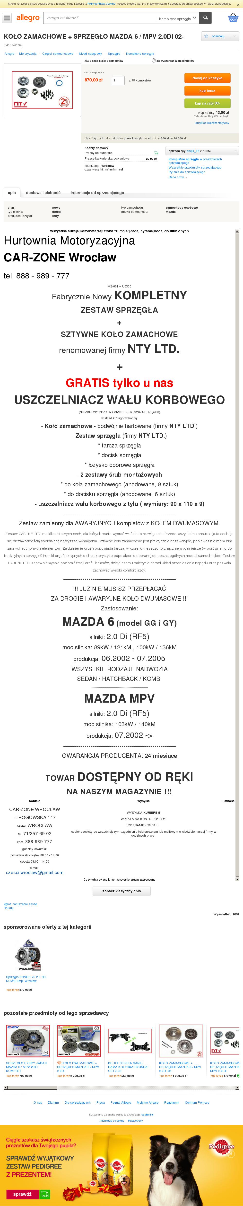

qrczaki, w mojej M6 też dwumasa jest do wymiany :(
Zastanawiam się czy wydawać ponad 2 tyś na nową czy wrzucić koło zamachowe czy może regenerowane koło dwumasowe?
http://allegro.pl/kolo-zamachowe-sprzeg ... 42694.html
kto tam już coś podobnego stosował proszę o opinię
