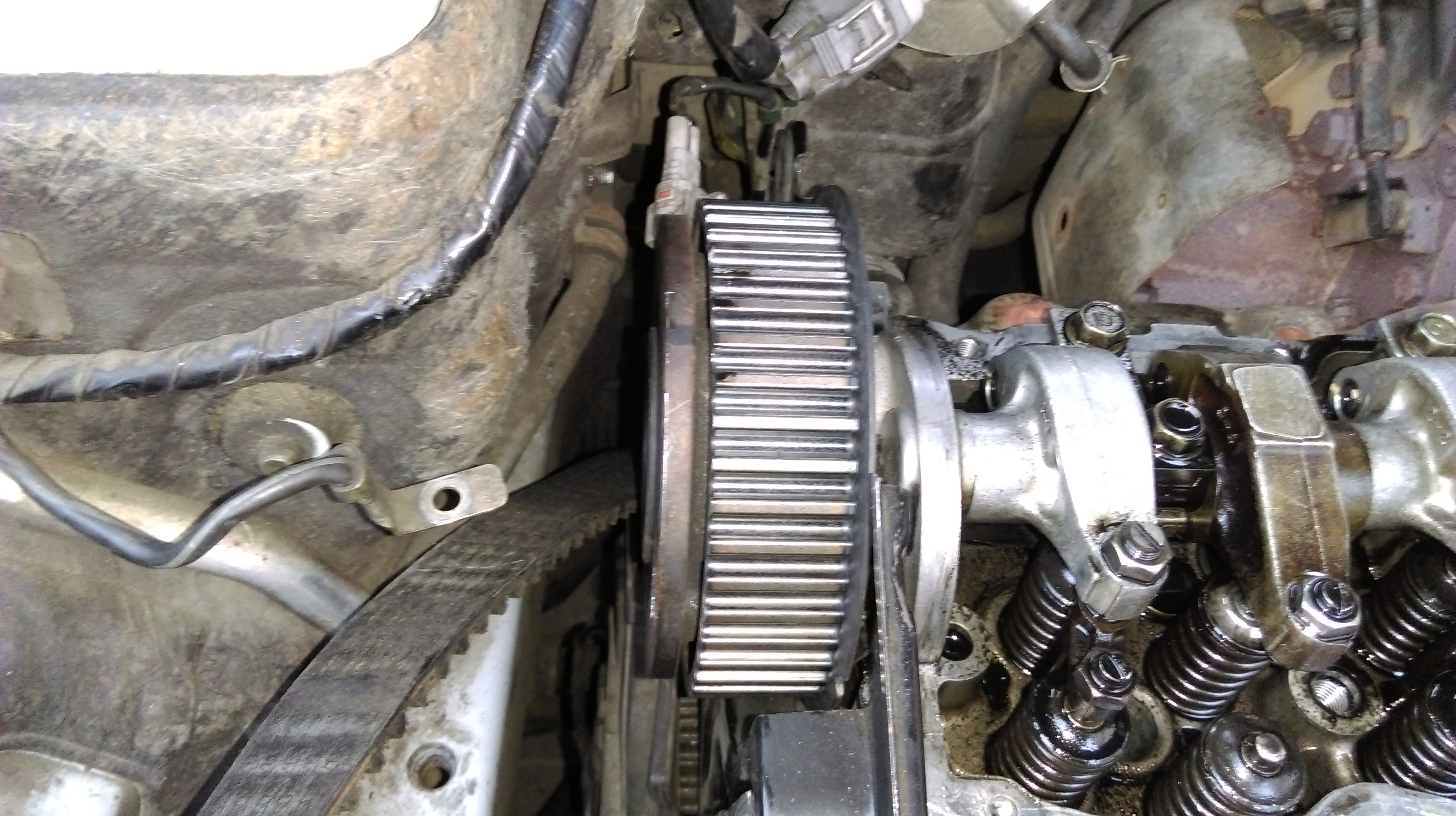

Koło pasowe wałka rozrządu – jak zdjąć?
Postprzez lpshinoda » 1 gru 2016, 12:33
Witam, jak w temacie, śrubę odkręciłem, ale samego koła pasowego/zębatego wałka rozrządu zdjąc nie mogę, nie chcę nic wygiąć ani uszkodzić. Jakieś sposoby/patenty?

Postprzez Leoo » 5 gru 2016, 12:51
Koło ma 4 otwory na śruby M8.
W dwa otwory wkręcasz śruby blokujące przed przypadkowym obrotem, w dwa kolejne wkręcasz ramiona ściągacza.
Poszukaj sobie w sieci manuala, tam wszystko jest opisane obrazkowo.

Postprzez lpshinoda » 7 gru 2016, 16:17
Dzięki za info, już sobie poradziłem, wystarczy łom i lekkie pchnięcie, koło zębate jest na stożku więc łatwo schodzi.
Dzisiaj w końcu udało mi się zdjąć głowicę, więc poszukuję używki i zaczynam kompletowanie części przed złożeniem wszystkiego.
