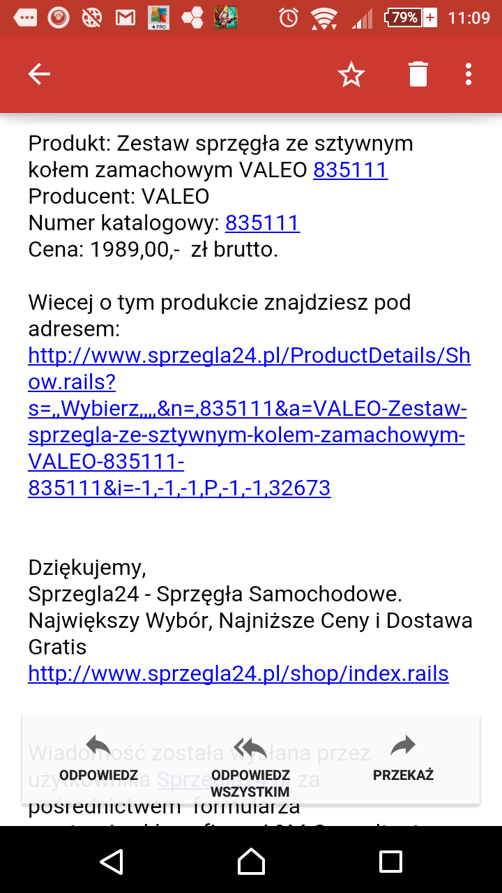

Witam panowie znalazłem coś takiego do mazdy 6 Sztywne sprzęgło/koło zamachowe Mazda 6 2.0 Diesel oto ich strona http://www.sprzeglo.com.pl/produkt/Zest ... 1-id32673/ cena netto 1617 zł za komplet będę do nich dzwonic bo mają niby 2 komplety dostępne

damianmatrix1986 dzwoniłeś? Może kupiłeś i zainstalowałeś? Jak wrażenia?

Zestaw wart swojej ceny.

Postprzez damianmatrix1986 » 5 sty 2016, 12:08
Nie dzwoniłem odłożyłem ta sprawę z powodów finansowych na póżniej ale szukając po sklepach motoryzacyjnych napotkałem się na komplet koło zamachowe luk za 2000 zł ,czy warto trudno powiedziec . Sam nie wiem co zrobic ? bo mnie czeka wymiana kupic dwumase za 2800 zł komplet luka czy regenerowac w avanti W moim aucie poprzedni właściciel regenerował dwumase w avanti wszyscy chwałą i mam już zrobione 80 tys km na niej odczuwalne jest drgania na karoseri na postoju lub przy przyspieszaniu przy 2 tys i draganie przy ruszanie na 1 biegu , a tak żadnych innych oznak niema ,trzeba się dobrze zastanowic
