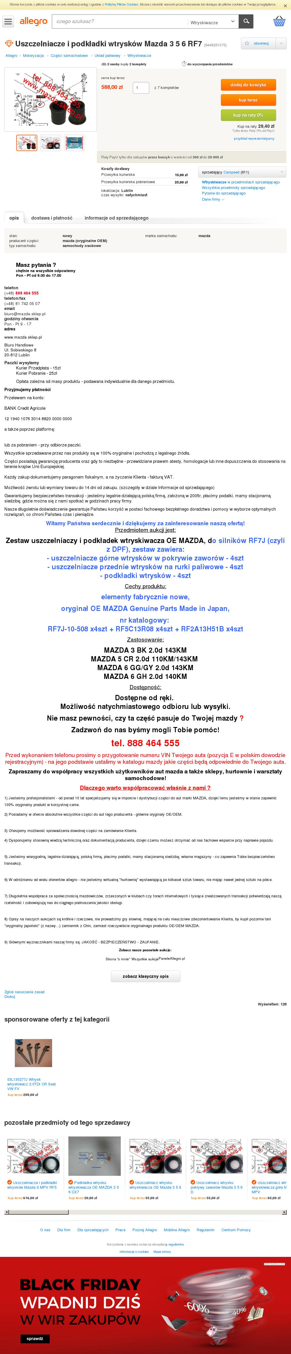

witam, panowie szykuje się powoli do wymiany podkładek pod wtryskami w swojej madzi, znalazłem na allegro taki zestaw, niestety dość drogi:
http://allegro.pl/uszczelniacze-i-podkl ... ml#thumb/1
warto go kupować i wymieniać te wszystkie uszczelniacze przy okazji ? czy same podkładki oryginalne wystarczą? + oczywiście uszczelka pokrywy zaworów.
