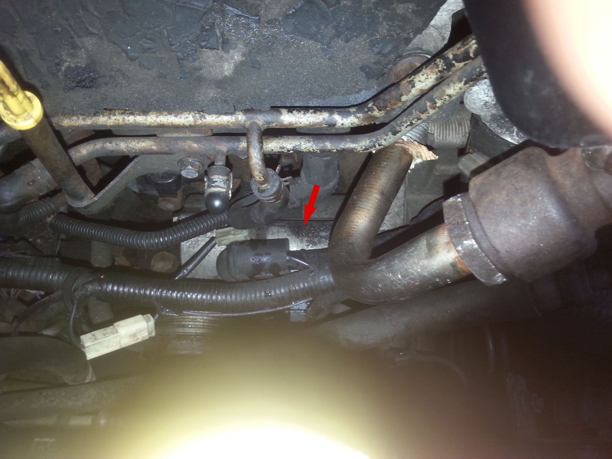

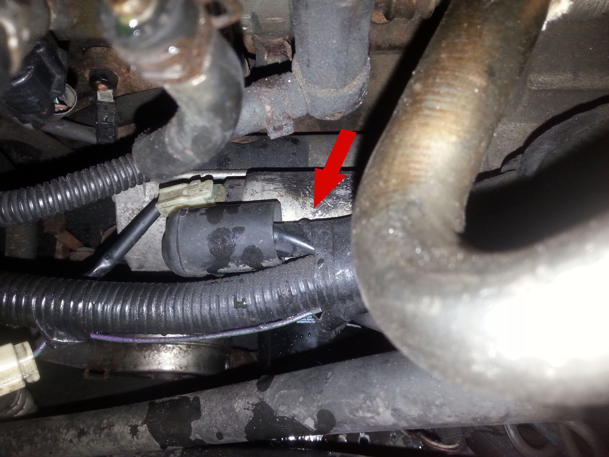

Czy poszukiwany winowajca to to:

Biała kostka o której piszesz to jest ta obok zdjęcia z czerwoną strzałką tak?

Jest tylko jedna biała kostka (osłona złącza) w obrębie rozrusznika.
