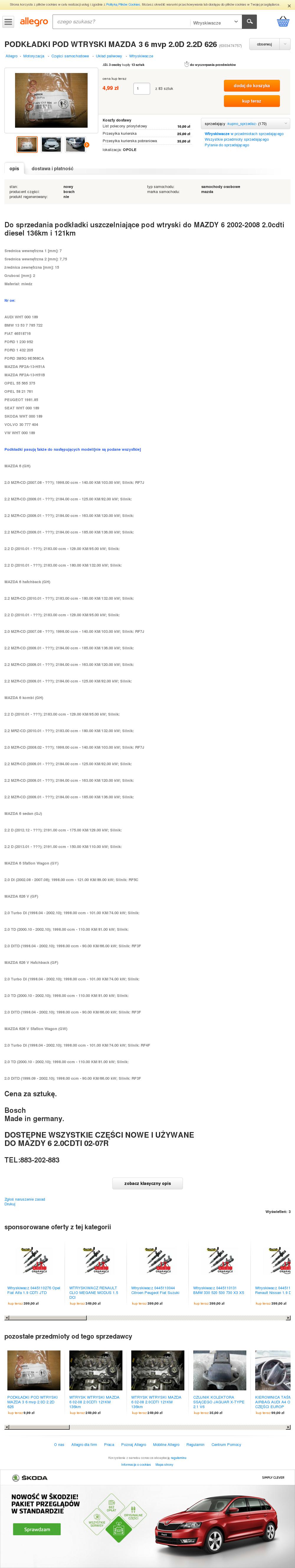

Vernise napisał(a):Ogólnie rzecz biorąc odradzacie takie zamienniki czy nie ?
http://allegro.pl/podkladki-pod-wtryski-mazda-3-6-mvp-2-0d-2-2d-626-i6303474757.html#thumb/1
Takie same użyłem u siebie, 10 000km zrobione wszystko działa jak powinno to tylko kawałek miedzi :)
