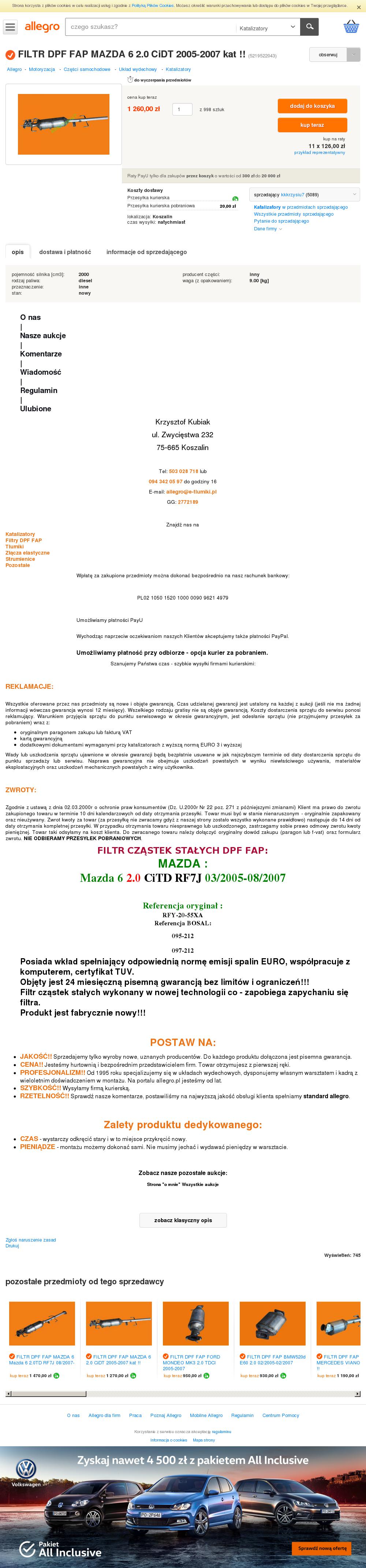

Zanim zdecyduję się wyciać – chciałem się poradzić, czy wstawienie takiego filtra jak tu ma sens: http://allegro.pl/filtr-dpf-fap-mazda-6 ... 22043.html
Z góry dzięki za szybka odpowiedź.
