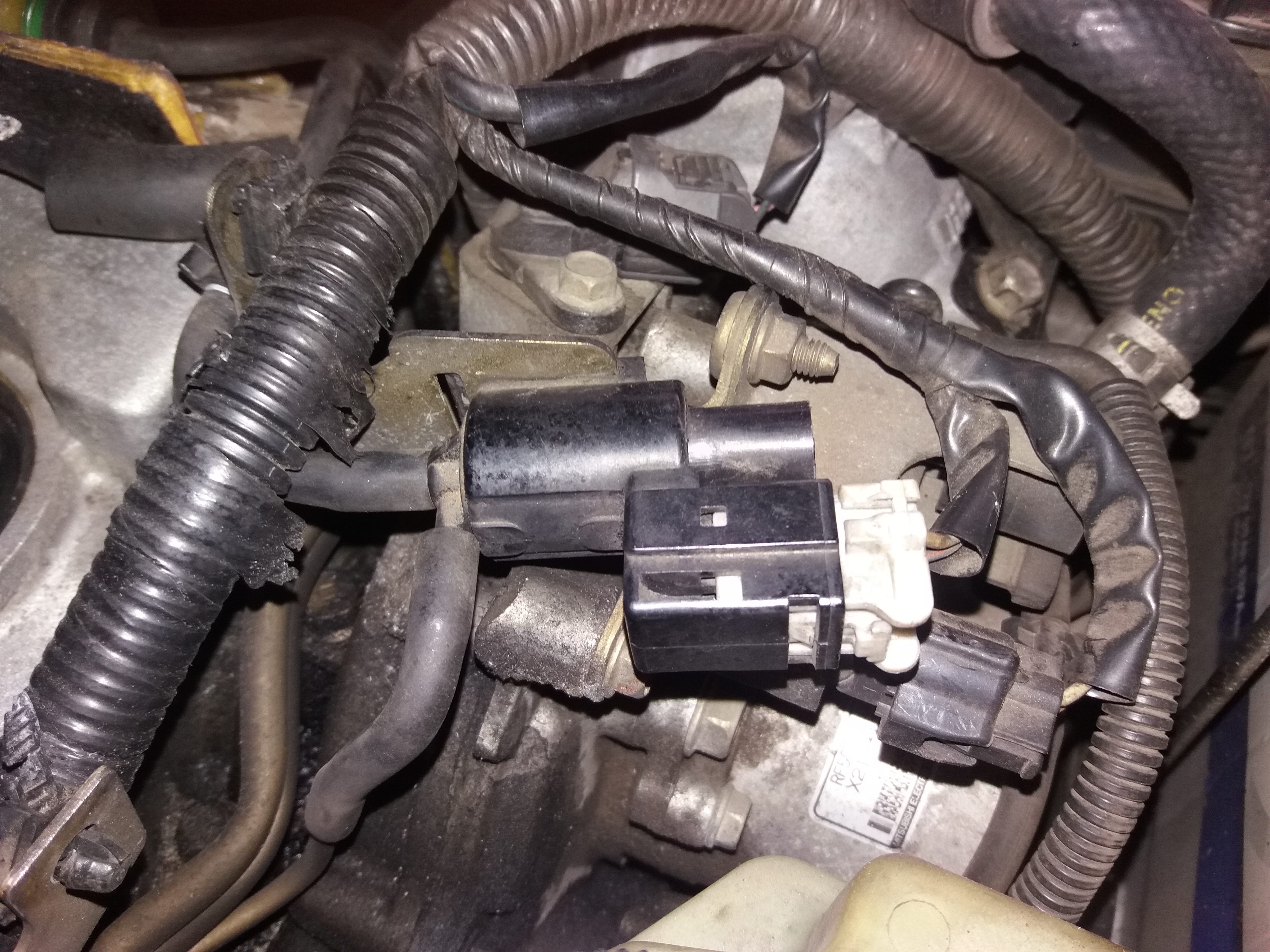

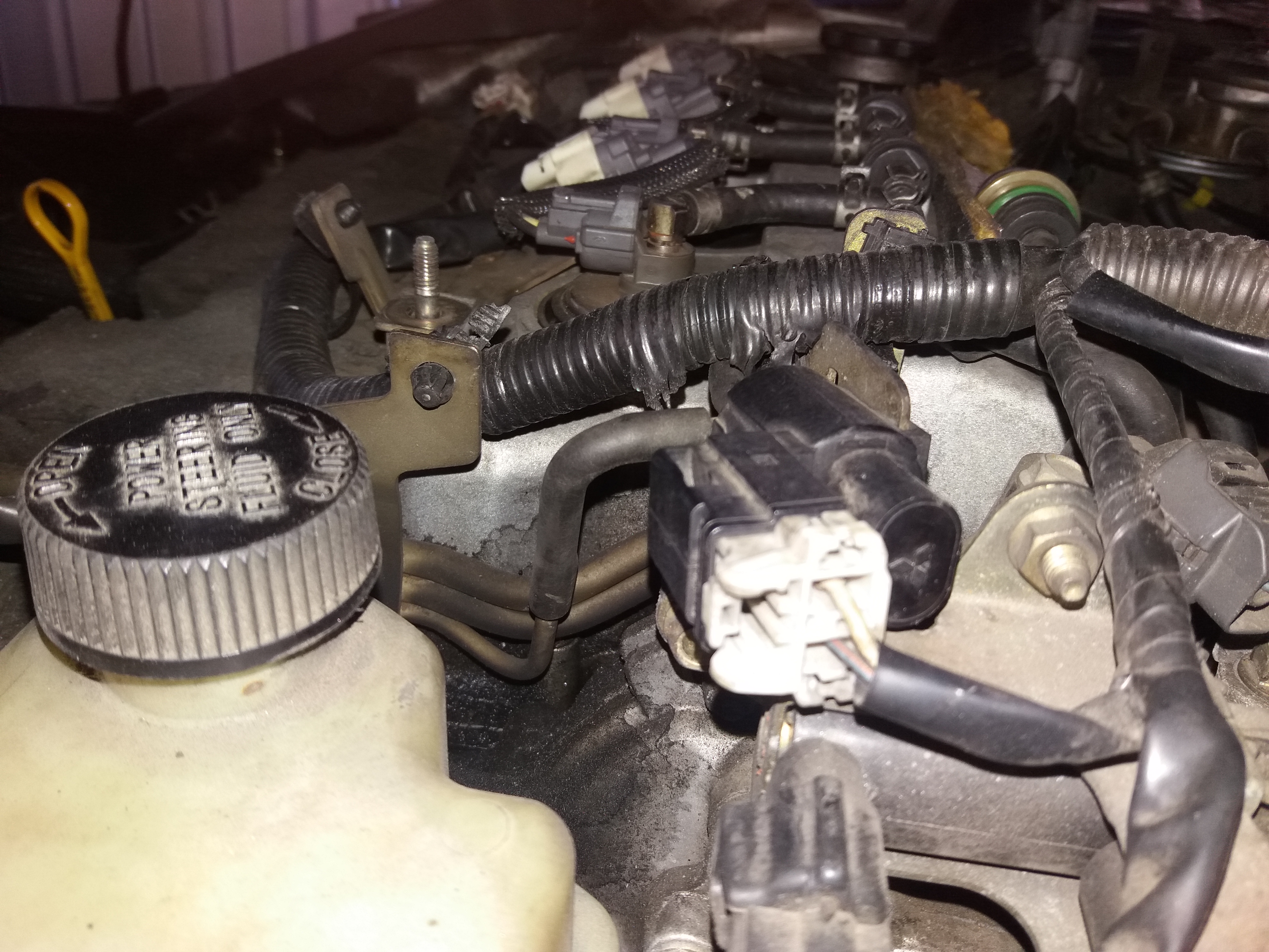

Mazda6 Zdjęcie wadliwej kostki czy to solenoid scv
Postprzez damianmatrix1986 » 15 cze 2016, 12:57
Witam mazda 6 136 km 2004 r disel problem z kontrolkami zapalają się od silnika i kontroli trakcji co 100 km i gasną byłem w serwisie blad kolektora oto zdjęcie wadliwej kostki mechanik twierdzi , że od tego by zaczynał

Czyli u mnie jest inny problem zapalają się konttolki nic pozatym w serwisie mechanik pokazal mi wtyczke która niby jest zepsuta napis na niej firmy Mitsubishi czarna zrobie fote i dam linka
