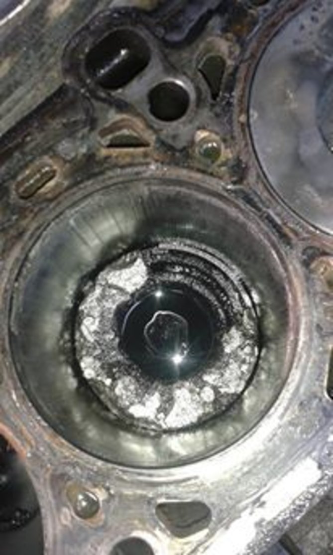

Opiszę na początek moją historię z samochodem. Byłem wcześniej posiadaczem nissana – niewielkiego rodzinnego diesla, jednak potrzebowałem do pracy kombi i wybór padł na mazdę. Kilka obejrzanych ofert, po czym trafiła się jedna dość ciekawa..Po przyjechaniu na miejsce gość miał 2 szt tych samochodow, z czego wybralem tą w lepszym stanie ( druga miała walniętą turbinę i zjechane welury, blachy z duzymi ogniskami rdzy). Jak poinformował mnie sprzedawca – silniki igła, szczerze przełożone z anglików bo poprzednie były zatarte...Gosc zajmuje się tym na codzień – powiem tylko że sytuacja z okolic Włocławka..Po krótkiej jeździe samochodem wyczułem że auto drga przy ruszaniu – jako że to mój drugi samochód i dopiero się wdrażam zapytałem sprzedawcy czemu tak jest – po czym odpowiedział że te mazdy tak mają...udowadniając że jego samochód także ma takie drgania przy ruszaniu...temat zamkniety, pozostawało pytanie do sprzedawcy o lekkie kopcenie przy dociskaniu gazu – silnik podkresle pracował naprawde równo, nic nie stukało, nie falowały obroty, a spod korka nie dymił!
Usłyszałem tylko że diesel oczywiście musi dymić i tutaj chyba popełniłem największy bład..( nie potrzebuje zbędnych komentarzy) . Kupiłem ten samochód i tak jeździłem przez około 2 miesiące – ku mojemu zaskoczeniu dymek w lusterku wstecznym przy wciskaniu był czasem przerażający...Nadszedł w końcu decydujący dzień przygody z Mazdą...Jadąc autostradą A1 przy około 180km/h na lewym pasie w samochodzie cos lekko walnęło, samochod zaczął tracić moc aż zgasł...siła rozpędu zjechałem na pobocze, silnik odpalał, równo chwilę chodził ale mocno klekotał,, po czym znowu gasł...jechać się nie dało, zadzwoniłem po lawetę...laweciarz widząc mazdę powiedział że to w nich normalna rzecz..ale jak wiadomo nie ma reguły..

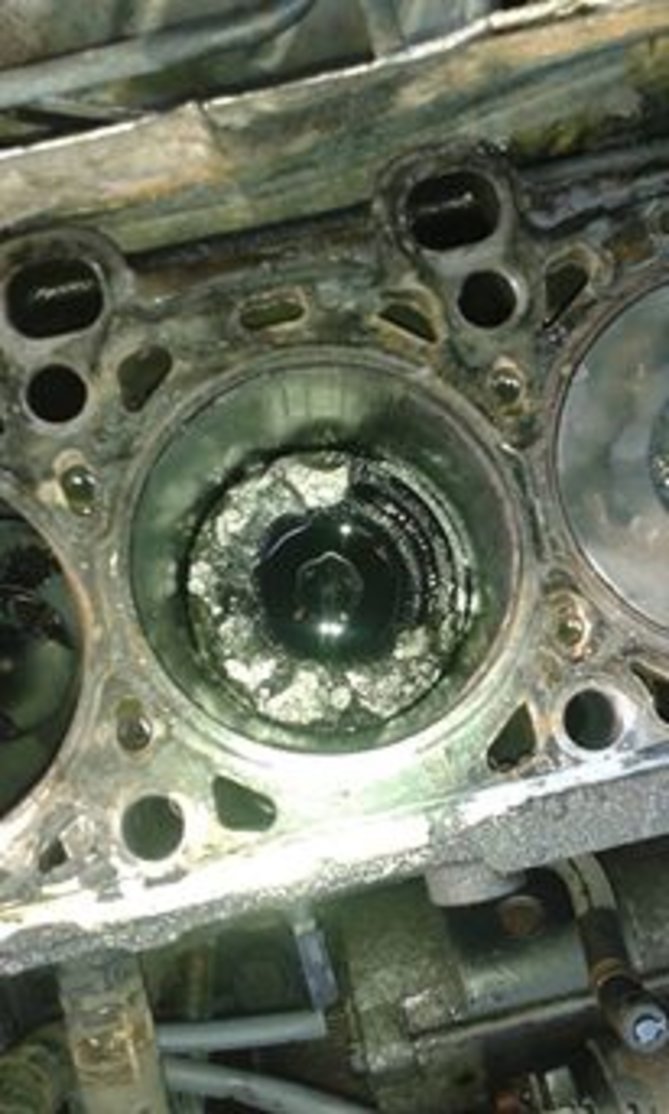

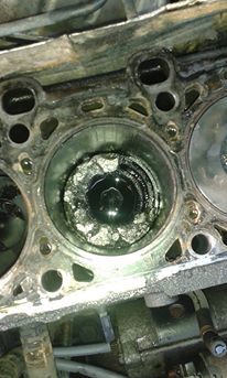

Zaciągnąłem samochód do mechanika, po pomiarze okazało się że nie ma ciśnienia na 3 cylindrze...po rozbiórce szok...tłok totalnie stopiony..blok silnika okazał się do wymiany...tutaj propozycja była zakupu silnika bądź remont obecnego – nakierowano mnie ze silnik kolejny nie wiadomo w jakim bedzie stanie, tutaj remont bedzie pewniejszy bo reszte mam sprawną..W trakcie roboty – po tym jak kupiłem blok silnika( pierwszy koszt 300zł+50zł tłok – reszta tłoków sprawna) wyszlo że byl krzywy zawór w głowicy – została oddana do regeneracji. W tym miejscu przypomnialy mi sie slowa sprzedawcy ,,nowy rozrząd"...jak to możliwe ze sprzedawca zmienia rozrząd zaraz przed sprzedażą?Jak sie chyba okazuje samochod musialbyc po walnietym rozrządzie – spojrzeli ogolem ze jest ok i go wsadzili tanim kosztem...mam racje?Oczywiscie przy okazji wyszlo ze dwumasa byla powodem wstrząsów...miala masakryczne luzy – kupilem dobra za 600zł i tutaj moje pytanie, ktos mnie namawiał na jednomas...co o tym myslicie?Czy warto?Czytałem wiele wątków ale nie mam jakoś przekonania..Mazda obecnie jest już 3 tydzien u mechanika, na dniach ma byc gotowa..Calkowity koszt naprawy wyniosl mnie 300zł-blok,50zł-tłok,600zł- dwumasa, 1000-robocizna + pierdoły jak uszczelka pod głowicą, podkładki itd...

Przyczyną awarii był lejący wtrysk cylindra nr 3, który też powodował dymienie. Jeśli go nie wymienisz (poddasz regeneracji) usterka może się powtórzyć.
Zobaczymy ile pojeździsz na używanej dwumasie <płacze>
