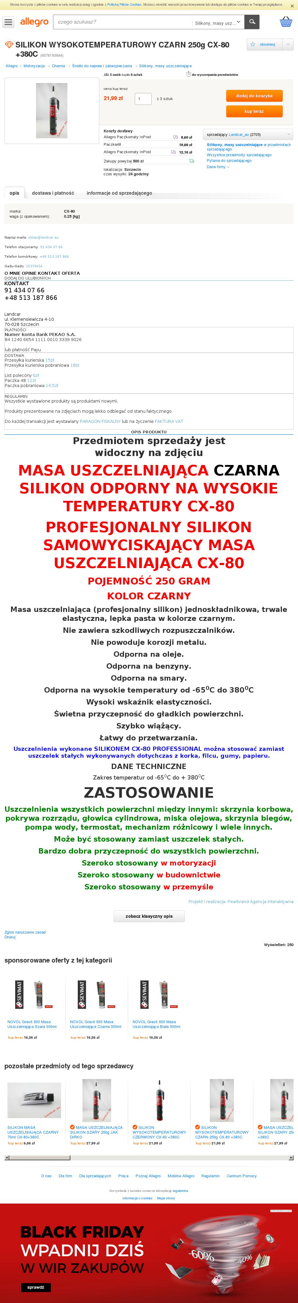

Co sądzicie o tym silikonie? planuje zdjąć miskę sprawdzić smok itp. i nie wiem teraz co by było najlepsze na uszczelnienie miski.
http://allegro.pl/silikon-wysokotempera ... 93644.html
Od: 5 mar 2016, 10:45
Posty: 45 (0/1)
Skąd: Sosnowiec
Auto: Mazda 6 Hatchback 2006r.
2.0 CITD 143km
Postprzez Enduro » 25 lis 2016, 19:26
ok.
E
Od: 6 sie 2008, 22:37
Posty: 4881 (1/19)
Postprzez klosek6 » 25 lis 2016, 23:31
podjedź do najbliższego sklepu motoryzacyjnego i powiedz , że chcesz silikon odporny na temperaturę i oleje a na pewno będą mieli na miejscu

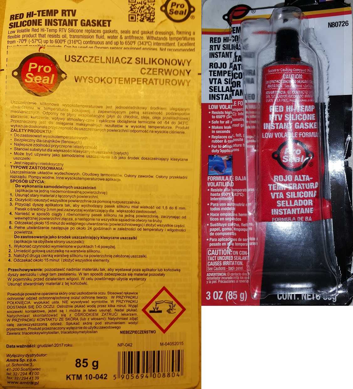

Postprzez r.k » 26 lis 2016, 15:15
Ja kupiłem proseal czerwony w Intercarsie.
Połowa takiej tubki 85g w zupełności wystarczy.
Mechanik napakował dosyć grubą warstwę silkonu, trochę krzywo na to patrzyłem, ale niech mu tam. Mam nadzieję, że nie oderwie się w środku żaden płat. Za to mam pewność, że wycieków nie będzie.
