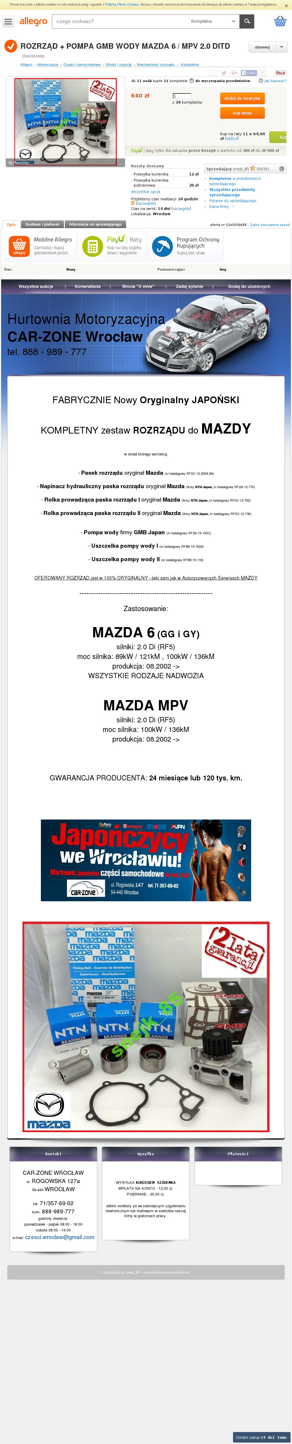

Postprzez zapamietaj4 » 17 lut 2016, 14:14
Powiedzcie co sądzicie o tym http://allegro.pl/rozrzad-pompa-gmb-wody-mazda-6-mpv-2-0-ditd-i5240509668.html
Pasek jest oryginalny ( RF5C-12-205A 9A),
napinacz i rolki NTN na forum gdzieś było, że są ok
a co z tą pompą GMB posiada ktoś jakieś doświadczenie z nią ?
Od: 8 lis 2014, 16:05
Posty: 5 (2/0)
Auto: mazda 6 2.0 diesel 136 km 2002
Postprzez dobrzyn22 » 17 lut 2016, 15:09
zapamietaj4 napisał(a):a co z tą pompą GMB posiada ktoś jakieś doświadczenie z nią ?
pompę wymieniasz na tyle rzadko, że chyba warto zainwestować w oryginalną <co?>

Postprzez zapamietaj4 » 17 lut 2016, 15:24
a cała "reszta" ? jest dobra?

Postprzez deeboo » 6 lip 2016, 14:20
W takim razie ustalam termin u mechanika i przymierzam się do zakupu całego zestawu ale takiego jak zaproponował kolega zapamiętaj4, niestety muszę szukać oszczędności ponieważ po przejechaniu 200 tys km padło mi koło 2m więc szykują się spore wydatki. Poza tym to już będzie moja ostatnia wymiana rozrządu w tym aucie więc kupowanie pompy wody OEM nie ma sensu, wg mnie lepiej kupić pompę tańsza tak jak zrobiłem poprzednio i ją wymieniać co 120 tys km.
