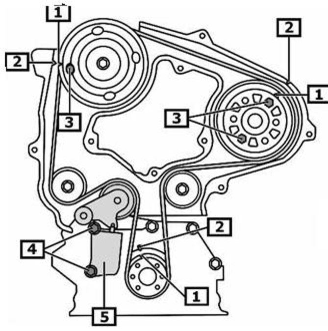

Postprzez robertzago » 15 sty 2016, 23:35
a może rolka napinająca? w rozrządzie mazdy jedynie napinacz i rolka napinająca ma wpływ na luzowanie wiec tu trzeba szukać przyczyny Jak widzisz na załączniku pozycja 5 to wlasnie napinacz i on montowany jest na dwie śruby a wyżej jest ta rolka napinająca i tylko te elementy odpowiadają za luzowanie lub napinanie innej możliwości nie ma

Postprzez Enduro » 16 sty 2016, 13:08
pasek TYLKO orginalny lub Unitta
ewentualnie mitsuboshi, reszta to atrapy. <dupa>
istotne tez aby napinacz byl sprawny, niewyeksplatowany no a najlepiej nowy.
zamontowanie podkladki lub kawalka blaszki pod napinacz, tak aby nie mogl sie cofnoc, ma ABSOLUTNIE sens i polecam tego moda! <spoko>
gdyz:
podczas zaparkowania z gorki na zapietym biegu wstecznym (i odwrotnie) pasek wciska napinacz a ten przy odpalenie silnika przeskoczy i narobi balaganu. <glupek2>
problem kolegi M. jest specyficzny i jesli okaze sie ze po poprawny zamontowaniu zalecanego paska i sprawdzeniu rolek no i napinacza, pasek ponownie przeskoczy, to typuje na problem mechaniczyn,
np. ze jedno z mocowac ktores z rolek jest powypadkowo lekko krzywe.
pozdr.E
