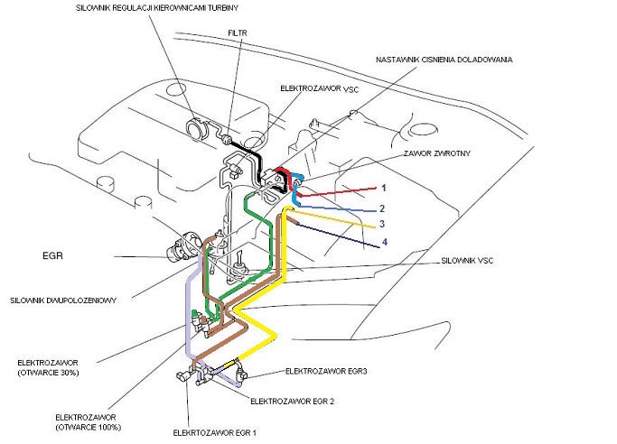

kupilem 6stke pare miesiecy temu pojezdzilem i zatarl sie wal stwierdzilem ze nie bede naprawial starego i kupilem inny uzywany tez rf5c po wlozeniu nowego silnika poleglem na podcisnieniach znalazlem schemat i probowalem to jakos polaczyc ale ciagle sie na czyms gubie mam
kilka pytan i prosbe jaesli ktos mogl by podpowiedziec
1 pyt czy podcisnienie z zaworu vsc powinno byc polaczone z elektronicznym egr 30% jesli nie to gdzie?
2 pyt czy podcisnienie zaznaczone na czerwono jest to wyjscie z pompy vac do filtra czy jest to wyjsce z tego nastawnika doladowania nad pompa? i jesli to jest wyjscie z nastawnika to gdzie wpiac podcisnienie z vac? gory dziekuje za pomoc

Pomoże ktoś? Jeden z kolegów z forum poradził mi żebym podłączył vsc z pompą vac ale co wtedy z elektrozaworem otwierającym na 30 % wogole patrząc na ten schemat a na to co.mam pod maską to jakieś dziwne wszystko jest np kropki na elektrozaworach 30 i 100 % do podłączenia z słownikiem dwupolozeniowym są na odwrót względem schematu i teraz nie jestem pewien czy te kropki zrobił ktoś czy to fabrycznie tak było jeśli mógł bym kogoś o pomoc prosić będę wdzięczny pozdrawiam

Postprzez waletosw » 21 sty 2015, 10:44
Zapłacę za zdjęcia układu podcisnienia może tak kogoś znajdę kto pomoże pozdrawiam
