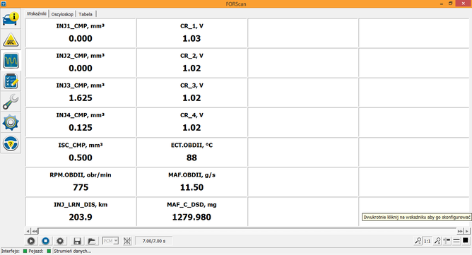

Cześć,
Wczoraj dwukrotnie próbowałem wykonać kalibrację Forscanem, za każdym razem kończyło się to niepowodzeniem po dwukrotnym falowaniu obrotów.
Dziś postanowiłem ponowić próbę, zagrzałem dobrze silnik, obroty raz falowały, po czym znów pojawił się komunikat o przerwaniu procedury.
Ostatnio robiłem kalibrację Forscanem kilka miesięcy temu i wszystko było ok. W międzyczasie kilka razy wykonywała się autokalibracja wtryskiwaczy na postoju lub na światłach (silnik chodził jak traktor i obroty delikatnie falowały).
Co może być tego przyczyną? Poniżej zamieszczam screen z Forscana po dzisiejszej próbie kalibracji:
Czy możliwe, że trzeci wtryskiwacz jest już wyeksploatowany? Wykonać test przelewowy?
Auto odpala normalnie, przyspiesza normalnie, dymek jest normalny przy pełnym gazie, spalanie w mieście max 8,0l/100km wg komputera przestawionego na +10%.

kubsztyk napisał(a): Ponadto na zimnym silniku przy obecnych temperaturach podczas ruszania słychać stukanie pod maską jak stado bocianów przez jakieś 200-300 metrów
kubsztyk napisał(a):trzeci wtryskiwacz jest już wyeksploatowany?
w sumie sam sobie odpowiedziałeś.

Ponadto dziś Forscan pokazał mi korekty:
1 – 0,
2 – 0,
3 – 0,6xx,
4 – 0,3xx,
więc już zgłupiałem. Kalibracji nadal nie udało się przeprowadzić.
