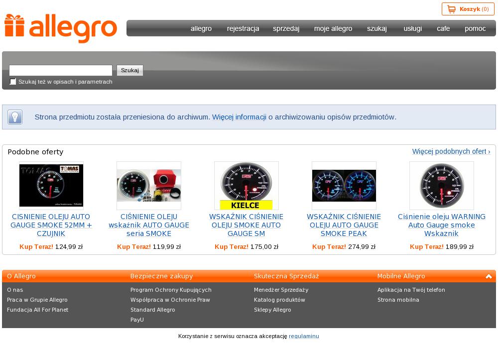

Wiem kolego, smok sprawdzam co drugą, trzecią wymianę oleju, a wskaźnik chce założyć, który na bieżąco pokazuje ciśnienie oleju (manometr) tak dla własnej satysfakcji.. Kiedyś w autach z lat 90 takie manometry były oryginalnie stosowane w desce rozdzielczej np w starych mercedesach czy bmw i na bieżąco pokazywały ciśnienie oleju, ale obecnie ich się nie spotyka, są tylko kontrolki, które jak już się zaświecą to i tak już jest za późno.. Obecnie stosuje się takie rozwiązania w tirach czy ciągnikach rolniczych i można zauważyć wahania ciśnienia nawet przy zmianie temperatury powietrza, czy zużyciu oleju, a w razie jakiejś większej zmiany ciśnienia można zapobiec większej awarii..

kixi4 napisał(a): a wskaźnik chce założyć, który na bieżąco pokazuje ciśnienie oleju (manometr) tak dla własnej satysfakcji
http://allegro.pl/cisnienie-oleju-auto- ... 03768.html
