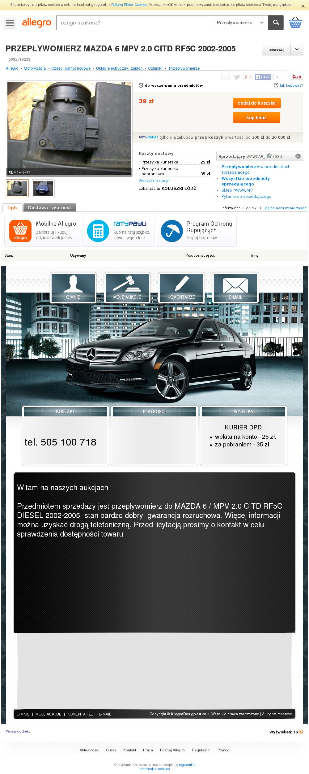

Postprzez michalk1991 » 2 kwi 2015, 16:31
Dziekuje za odpowiedz, mam jeszcze tylko jedno pytanie czy oba czujniki sa takie same czy inne?
http://allegro.pl/przeplywomierz-mazda- ... 19233.html
Czy ten by pasował?

Postprzez klosek6 » 2 kwi 2015, 17:00
Tak ten będzie pasował

Postprzez michalk1991 » 13 kwi 2015, 09:43
Witam ponownie, zakupiłem dokładnie ten przepływomierz z tej aukcji i po wymianie, problem dalej pozostał. Komputer pokazuje błędy i nie można ich wykasować... Ktoś ma jakieś pomysły?
