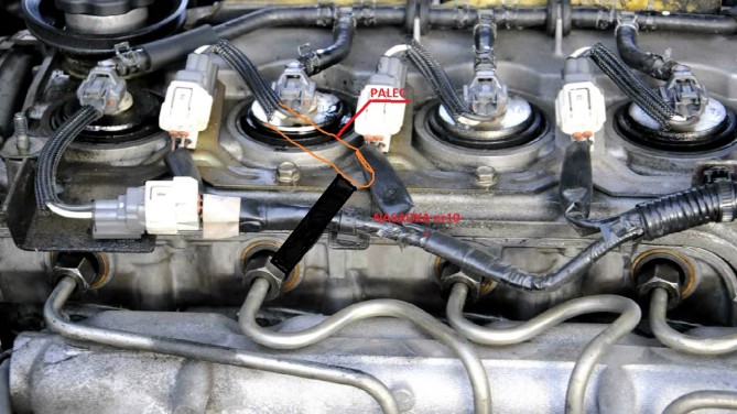

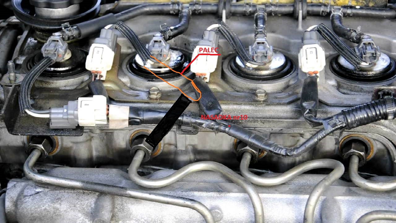

Witaj filmik mi nic nie mówi ale z doświadczenia wiem ze to wtryski.Możesz to spr przykładając np.nasadkę długą nr10 od małej grzechotki coś metalowego śruba długa nr 6lub8 i przyłóż jak na rysunku delikatnie trzymając palcem usłyszysz metaliczne dzwięki. Jeżeli na danym WTR masz to zn.iz do wymiany WTR.Ale jest jeszcze Jedno mało ludzi ma dobry program aby zaprogramować WTR poprawnie.procedura odbywa się jak w Fordach.Zdjęcie umieściłem tylko do zobrazowania jak to zrobić
