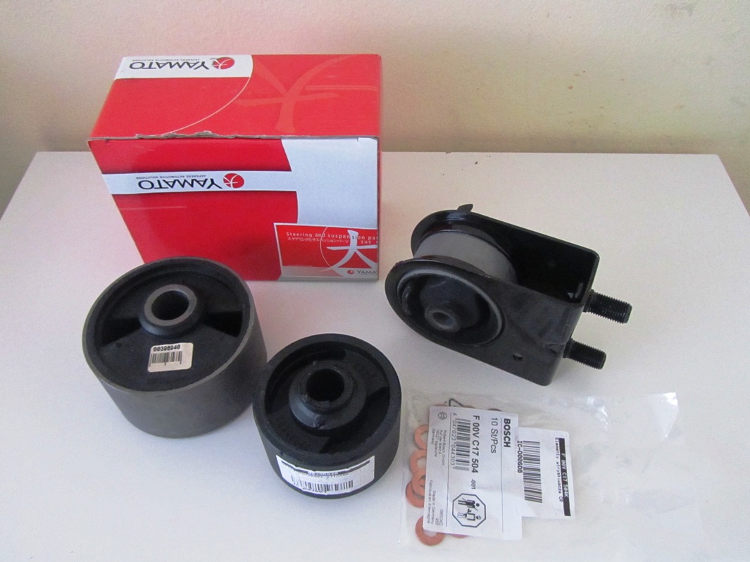

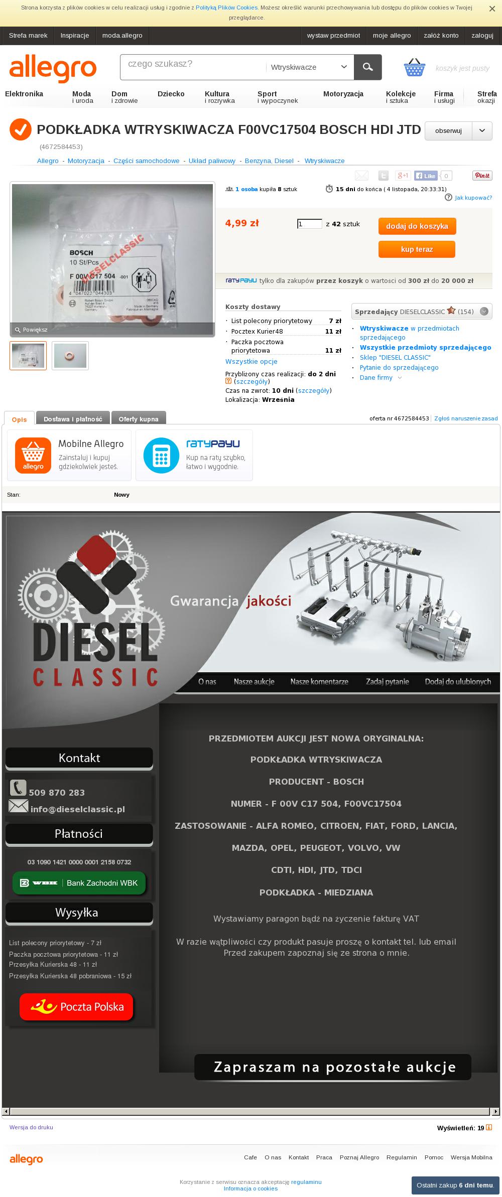

DZIEKI kupi sie w podkladki w sklepach motoryzacyjnych czy tylko serwis ?

Jako, że ostatnio zakupiłem na swoje potrzeby takie podkładki w ilości 10 szt a potrzebuje jedynie 4 to mogę odsprzedać komuś w potrzebie 4 sztuki :)

Takie podkladki akurat posiadam:) myslalem ze to nie te bo sie roznia srodkiem >> Bosch Po 3 zl cale
